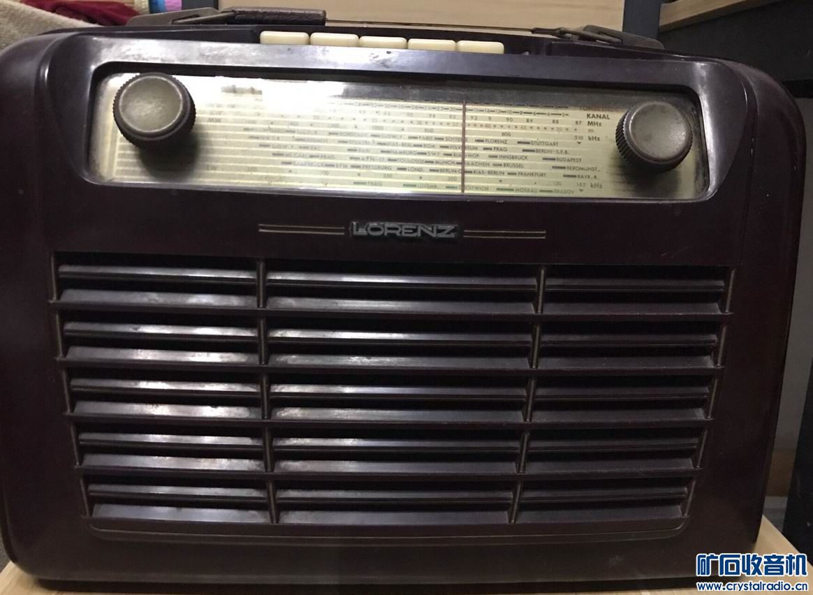

求直流电子管LORENZ TYPE 9021 L图纸,机器管子好的,无声。谢谢!

报告船长,机器不响,外壳被快递摔坏了快,缺少颗门牙,正在给机芯体检:输出牛好,喇叭好,管子灯丝通,主要器官无大碍,找图纸,想修复了在说。

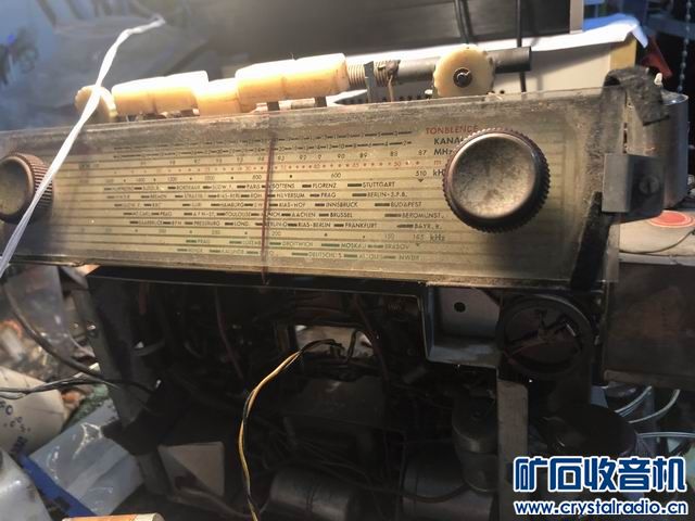

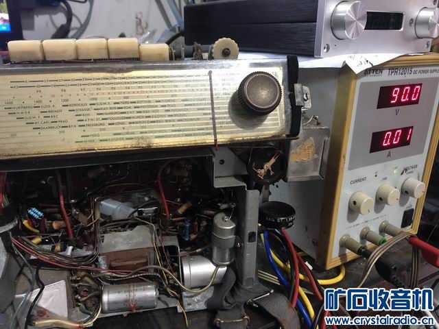

现在电源部分正常了,AC/DC供电还是无声,万籁俱寂。
 楼主| 发表于 2019-8-6 13:48:58 | 显示全部楼层

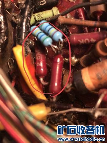

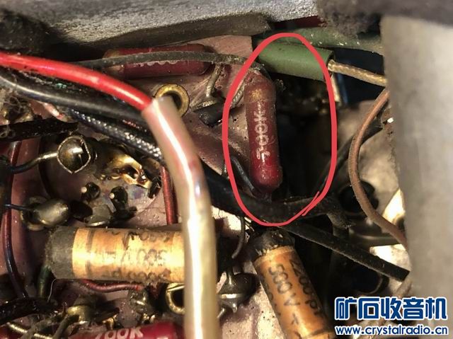

调整大小 FullSizeRender(1).jpg 调整大小 FullSizeRender(2).jpg 功放部分2只电阻变质,测量为无穷大。换了,从音量电位器处输入信号,声音基本正常了。
 楼主| 发表于 2019-8-6 22:11:50 | 显示全部楼层
谢谢版主和坛有加分和鼓励,道路还很漫长。原件排列过于密集,阻容件老化严重!中放,AM/FM高频头情况未知,更糟糕的是由于固定磁棒的橡皮老化,运输中磁棒脱落,造成磁棒上的线圈线断了3根,目前找不到连接到何处。
