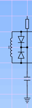

如果平衡输入阻抗很高,说明内部是场效应管平衡输入电路。
如果芯片本身没有天线调谐机制,可以按下面的方法加一个外部的手动电调谐电路:
天线调谐是提升性能最有效的方法,所能提升的程度取决于能达到的Q值,几十倍应该没问题。
