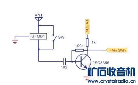

发表于 2019-8-1 16:08:00 | 显示全部楼层
Carnot 发表于 2019-8-1 12:05
感谢各位前辈鼓励;
分立有分立的味道,但对我这种基础比较弱的,集成DSP芯片实在是太强大了,目前这个芯 ...
请您发一下 高放 带滤波的 电路图 谢谢!

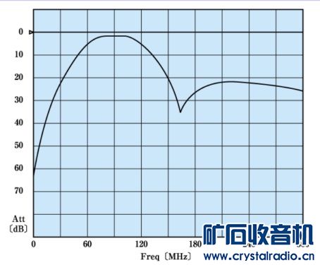

 楼主| 发表于 2019-8-1 21:16:41 | 显示全部楼层
电路很简单,普通的单管放大电路;滤波器用的成品,日本双信GFMB1。
开关SW是在接受短波的时候,把滤波器旁路掉。

发表于 2019-8-1 22:43:14 | 显示全部楼层
开关SW是在接受短波的时候,把滤波 ...
请问MCU A3的作用 是供电吗? 多少V?
 楼主| 发表于 2019-8-1 22:48:51 | 显示全部楼层
3.3V或5V都可以,我用的3.3,IO口供电啊,可以接一个0.1uF电容到地滤波。
