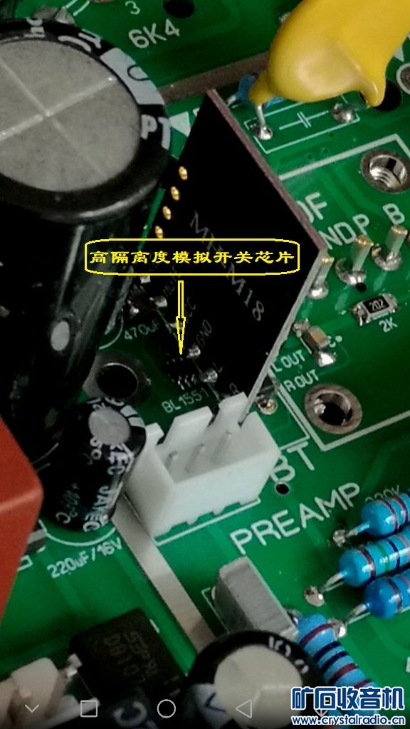

陈老师这个作品设计初衷具有很强的实用性,目前还谈不到收藏,因此充分利用了现代科技成果,其制作与调试需要足够的经验与设备支持,不是初学者可以驾驭的。我建议陈老师考虑增加立体声解码电路(不需要电子管解码),然后通过缓冲电路输出信号,起到收音头作用,我想对于陈老师这个问题易如反掌。如果有立体声信号输出我首先定购一台成品机。
 楼主| 发表于 2019-8-18 09:59:25 | 显示全部楼层
白居不易 发表于 2019-8-18 09:23
陈老师这个作品设计初衷具有很强的实用性,目前还谈不到收藏,因此充分利用了现代科技成果,其制作与调试需 ...
回白版问题,解码器采用选购件的形式可以加装,即用我之前做的LA3401解码器模块,在主板上搭个二层楼便是,直接输出,不需要加缓冲了。多谢白版指点。

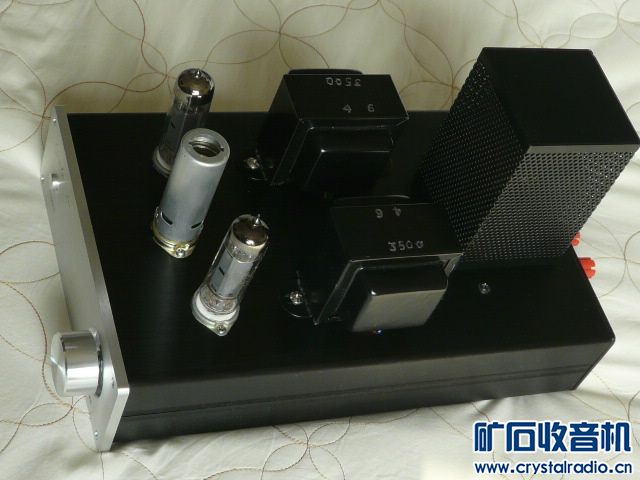

看来陈老师已经考虑在先,我说这个问题易如反掌吗!定购一台带立体声信号输出的,与我的6P14袖珍功放正好配套。

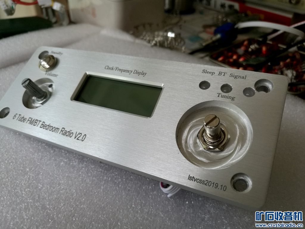

丝印加上之后档次提升很多

       哈哈,是您提醒了我,好在这些材料鄙人手头上现成都有,改一下很是方便的。这样看来,预计在下一个正式稿的PCB版本上,就含这个立体声解码器选件了,敬请期待。
       白版手头上的这台小功放,很是精致可爱,无论在机箱风格,还是在实用性方面,与带立声输出的新版“床头宝”,好像是一对天仙配,但愿能让您满意,我会努力的。

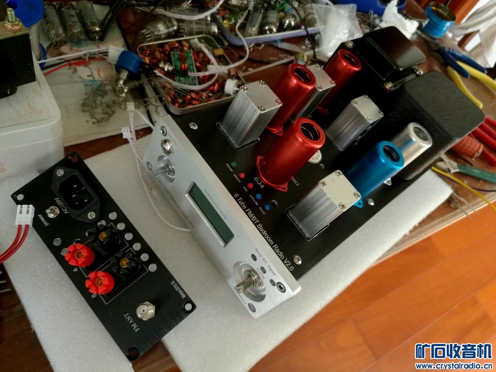

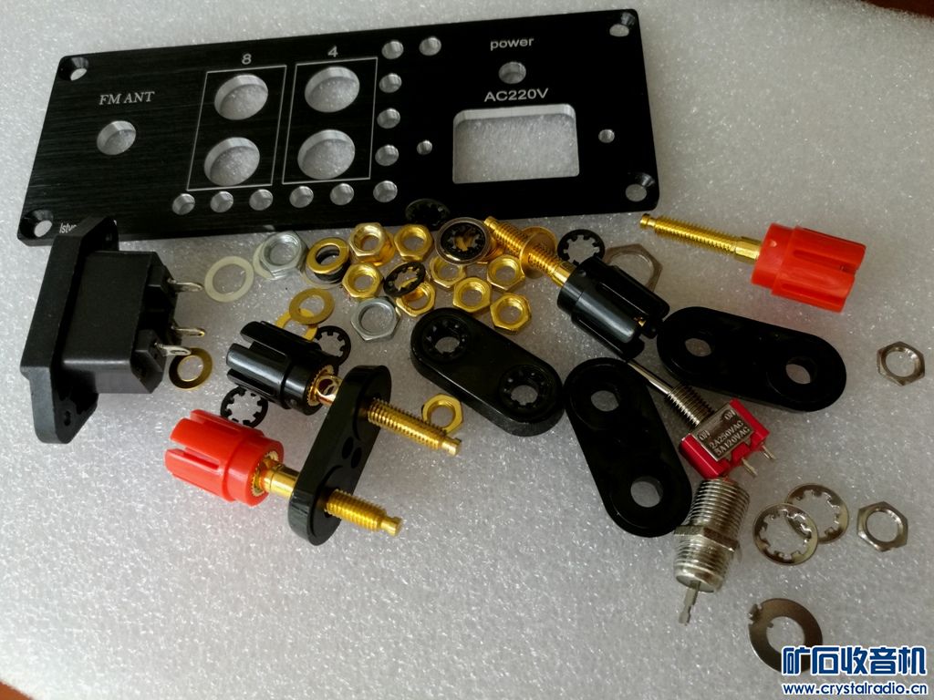

 楼主| 发表于 2019-8-19 17:05:36 | 显示全部楼层

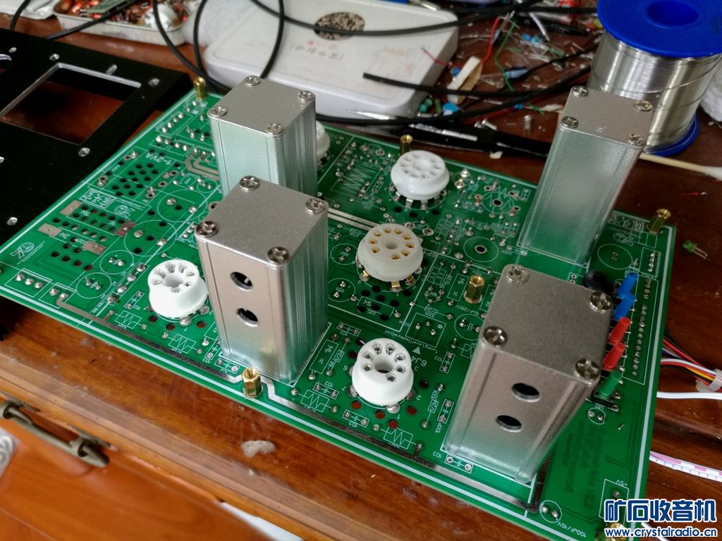

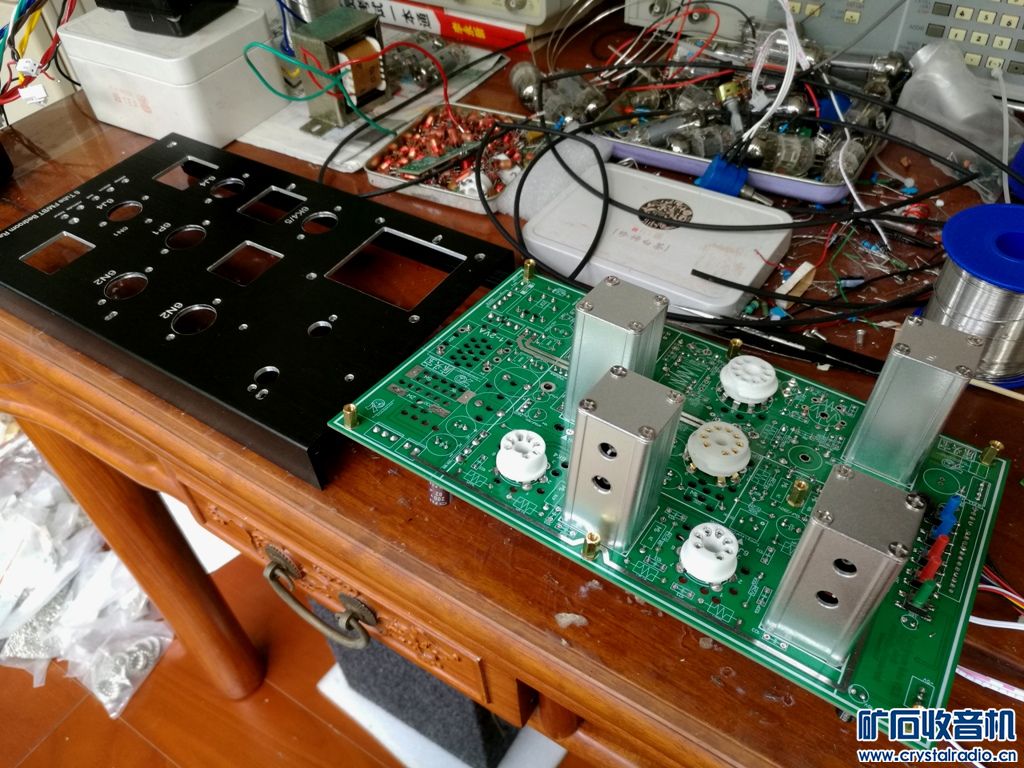

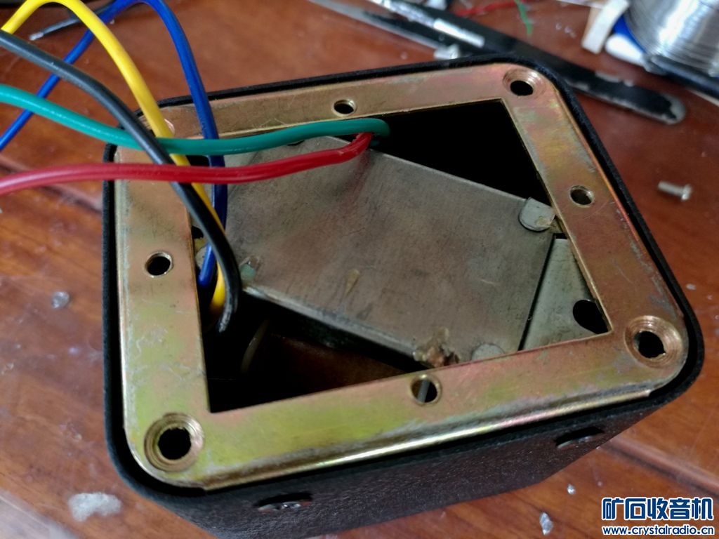

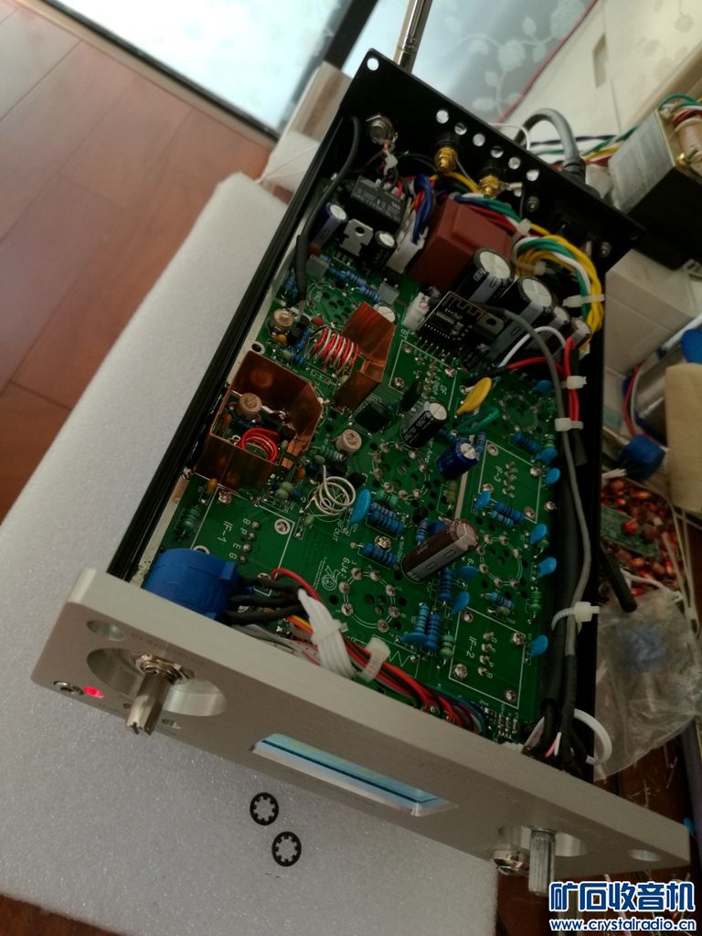

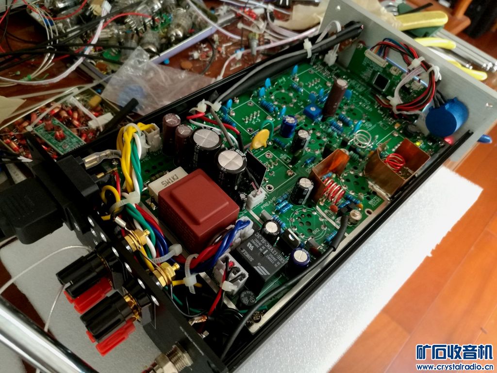

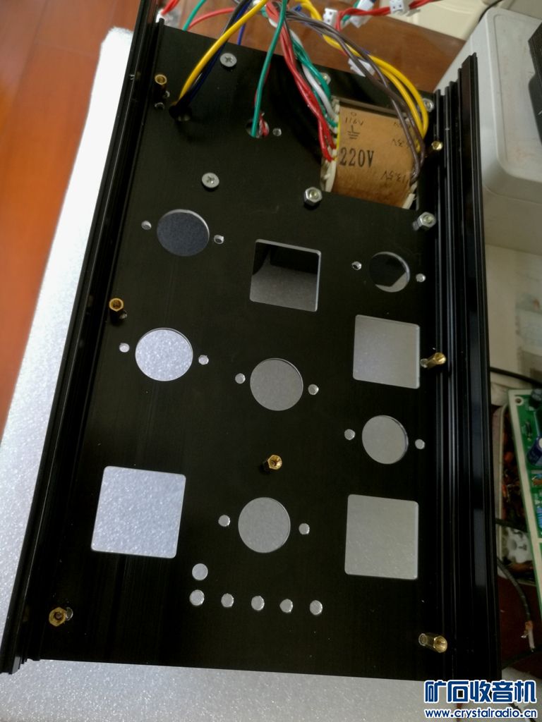

三、机器的总装
到手的样品机箱,虽然在加工时留下了一些瑕疵,但功能基本没有问题,应该不影响样机的安装。于是,鄙人就这样将错就错进入总装程序。
待续。

发表于 2019-8-20 18:34:55 | 显示全部楼层
陈老师,看了作品图片,感觉非常精美,令人过目难忘
不过,在功能上,能否再增加播放U盘或者TF卡内无损音乐文件,因为从便利性角度,直接播放现成的音乐文件更方便,更实用

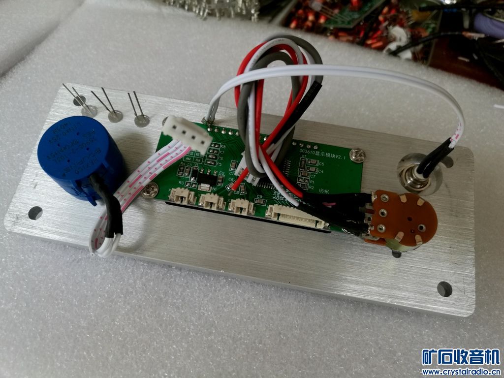

发表于 2019-8-21 08:13:22 | 显示全部楼层
音量电位器可以用好一点的
 楼主| 发表于 2019-8-23 17:34:30 | 显示全部楼层
不过,在功能上,能否再 ...
小弟所说的无损播放,可通过本机内置的4.2蓝牙模块实现,不专门设置插卡式播放器了。
 楼主| 发表于 2019-8-23 17:40:08 | 显示全部楼层
chenang39 发表于 2019-8-21 08:13
音量电位器可以用好一点的
是的,您说得有道理,此电位器应该尽量配得好一点,谢谢!不过,我用的是带开关(控制低频电路的高压开闭)的单声道高阻线性电位器,已经不好找了,所谓好一点的就更难找了,若有可能,烦请兄弟找一找,并告知鄙人。
