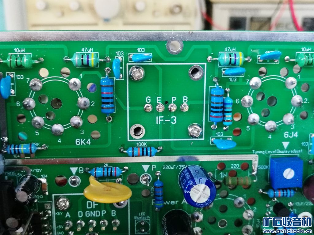

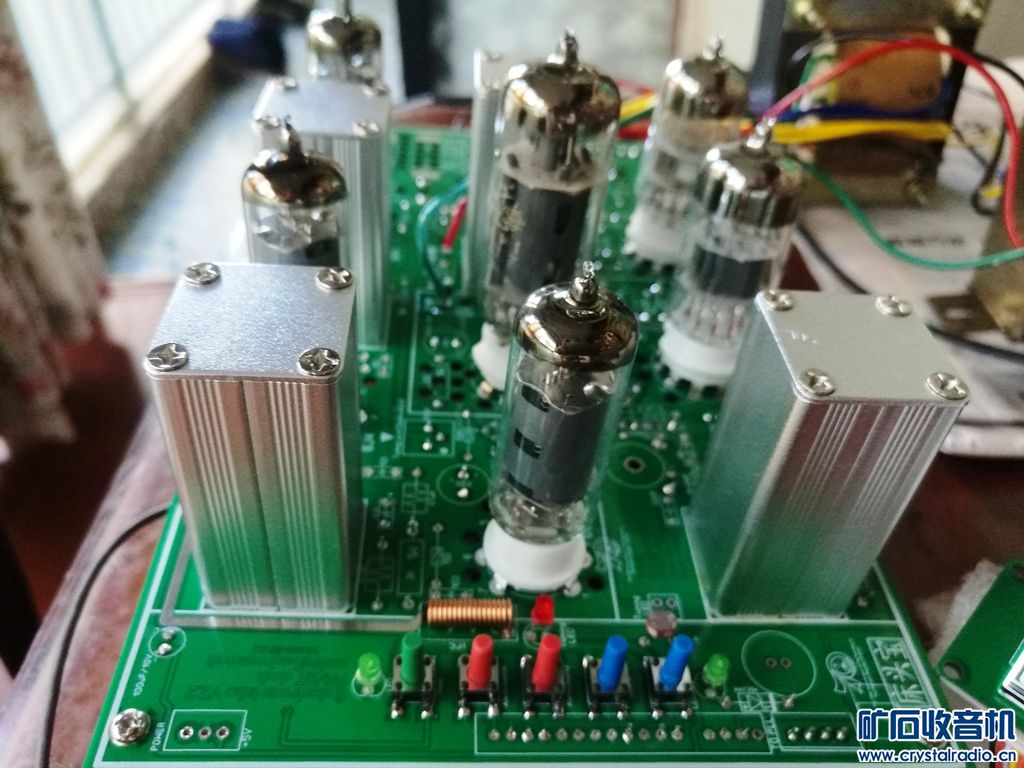

      六灯"床头宝",自去年上半年在本论坛发表以来,得到了广大矿友的热心关注与友好支持,并给我提出了很多宝贵意见与改进建议,使我对“床头宝”有了新的认识,收获很多。在此,我要借矿坛这块宝地,向各位前辈老师,各位仁兄贤弟,表示衷心的感谢!
      有关“床头宝”的主要功能和特点,在下曾在去年的贴子上都已描述,在这里就不再赘述。
      但是,此“床头宝”非彼“床头宝”,不仅保留和继承原有功能,还重点在提高机器性能指标上,采取一系列措施,使整机从技术性能指标、操控便利性、人性化、外观等诸多方面都有较大改善,主要有:

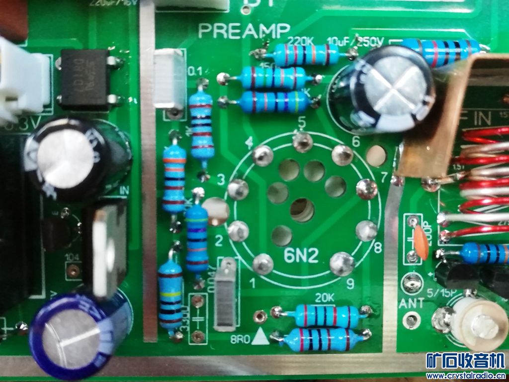

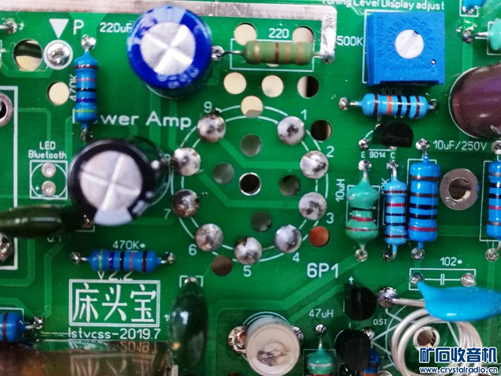

      1,所用诸胆,仍然采用全国产品牌,但也有异动。高频头由6N1担任,也可通过调整外围元器件参数采用6N11;中放由2支6J4担任,鉴频与限幅由1支6K4担任;低频电压放大改由6N2(原来用的是6N15,此管虽然性价比不错,但由于它是开放式栅极结构,如用在栅地接法的高频电路上很合适,可在用在低放电路上时,却很容易引入噪音),以提高声音的信噪比;功放仍然采用6P1经典管;
      2,采用音源蓝牙模块。原“床头宝”采用的是在线式蓝牙优先带输入输出切换的模块,由于它长期处于在线状态,所以数模干扰不能完全避免,在声音的底噪上,叠加了一种很微弱的数码声,夜深人静时清晰可闻。为彻底解决此问题,故改用品质优良的音源式蓝牙模块,用外切换电路方式控制其启闭,完成倒换FM与BT,使在FM接收时,蓝牙模块处在关闭状态,从而彻底避免数干扰模的问题;
      3,设置专门的待机电源系统。增加了一只1或2VA的电源变压器,由此担任待机电源的供给,解决了时钟电源的不间断问题,且节能安全(实测功耗仅900MW)。同时,在时钟电路上还设置了法拉电容,使短暂停电不会影响走时,也不会丢失设置;
      4,新增了睡眠关机功能。这是一个很实用的可满足使用习惯需要的功能,如果想在睡觉前听节目,边听边睡,那就需要有一个睡眠功能来支持关机。此次改进,专门为此引入计时控制芯片,只要按一下睡眠按钮,机器就会在预定的时间(一般预设30-40分钟)内关机;
      5,时钟/频率二合一LCD显示屏,自动切换显示功能;
      6,显示屏背光亮度自适应功能。当机器进入时钟计时状态时,显示屏的背光亮度会随环境光照条件,自动调节亮度,减低睡眠初醒时对眼睛的刺激;
      7,增加输出变压器屏蔽罩设置。由于机器体积较小,电源变压器离输出变压器较近,输出变压器因受电磁耦合干扰,有可闻的交流声。所以,需进一步加强电磁屏蔽;
      8,在面板上设置谐准LED指示灯;
      9,设置面板复合键功能,优化面板布局。长按3秒以上为开关机,短按为FM/BT功能切换;
      10,采用类10灯立体声收扩机风格机箱。
      总之,改进后的“床头宝”,不管从功能还是从性能上,都会有所提高,目的是增强和改善其实用性和体验感受。
      从今天开始,在下将改版的“床头宝”制作,以连播的形式,不定期介绍其制作过程,欢迎各位矿友参与,谢谢!

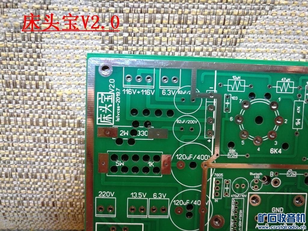

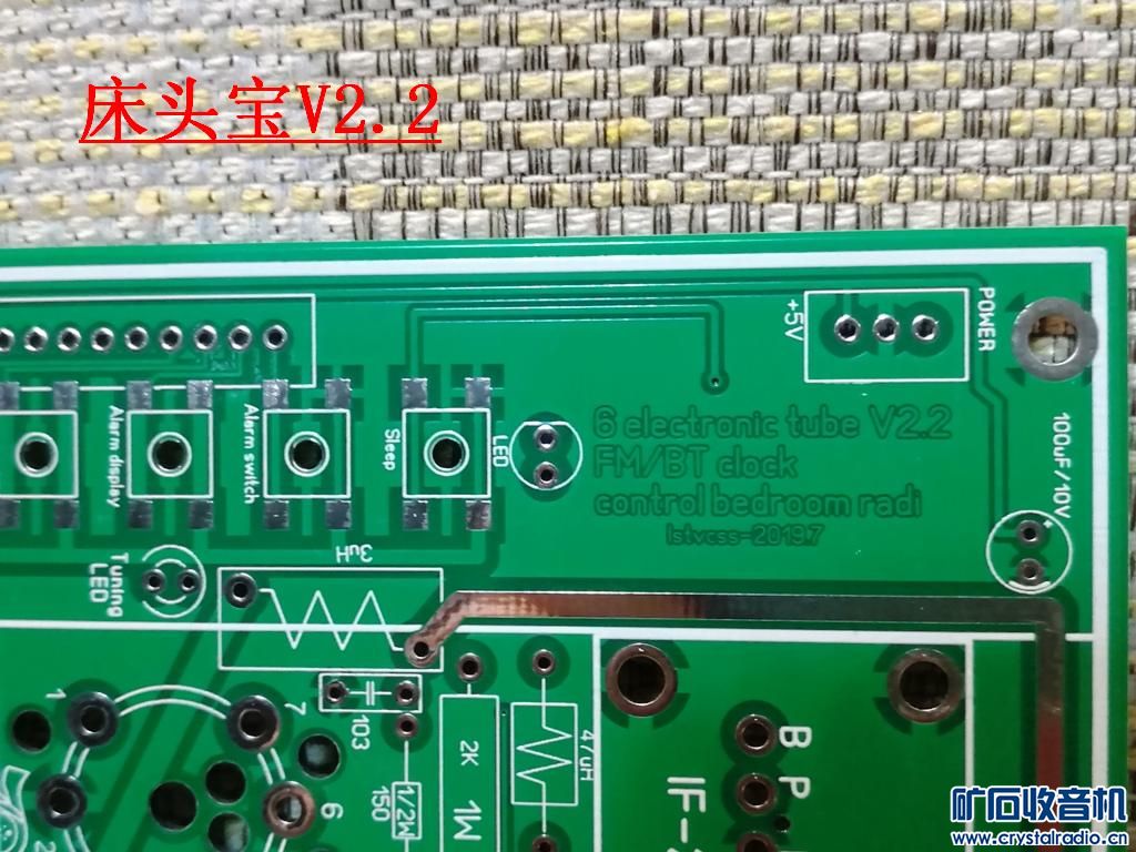

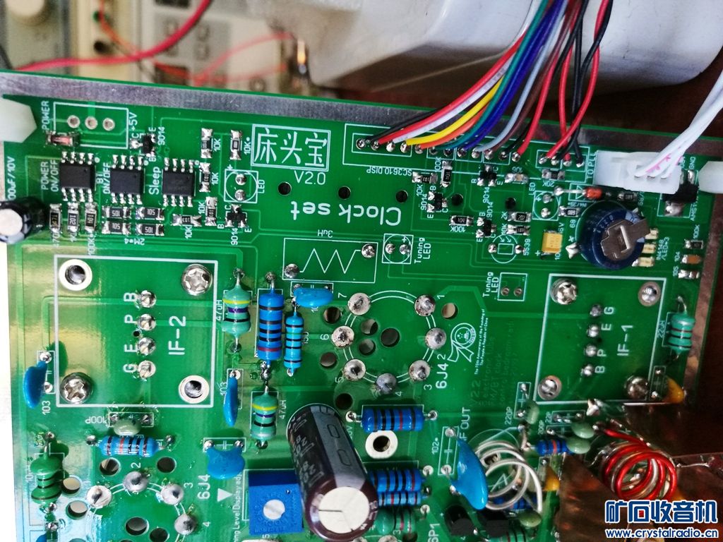

一、主板的制作
   第一版“床头宝”:

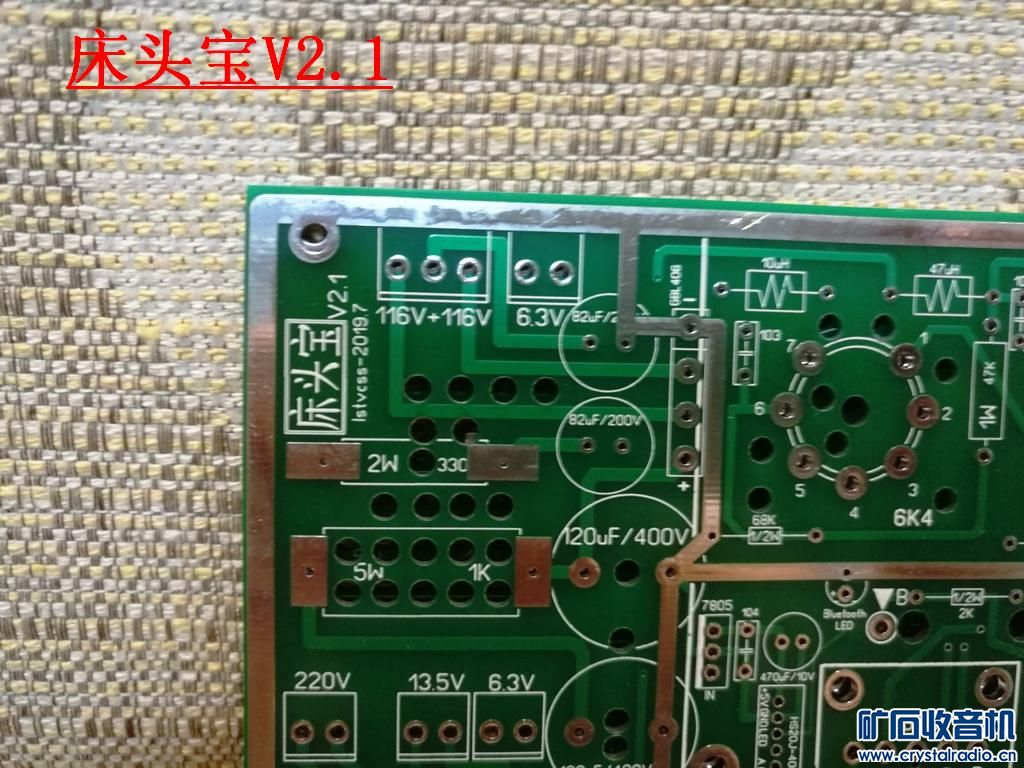

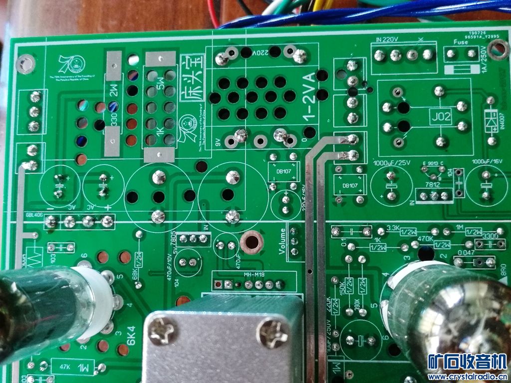

以下为新改进版内容:改进版PCB先后进行了三次修改打样。
待续

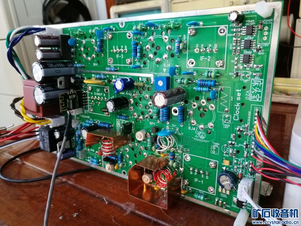

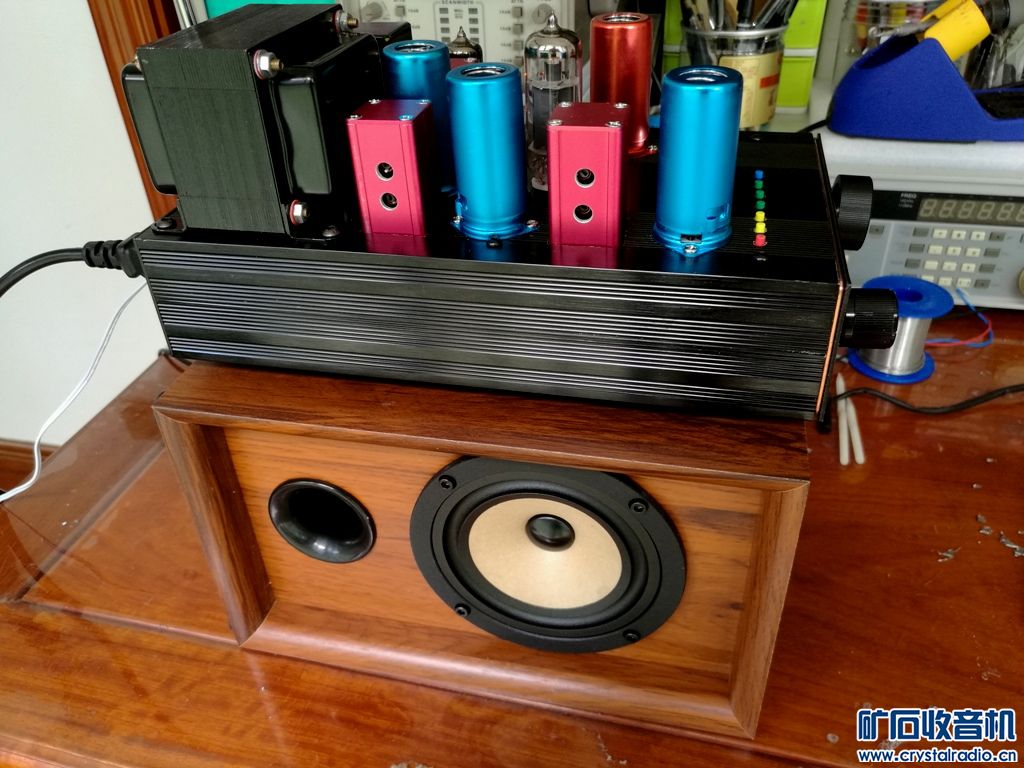

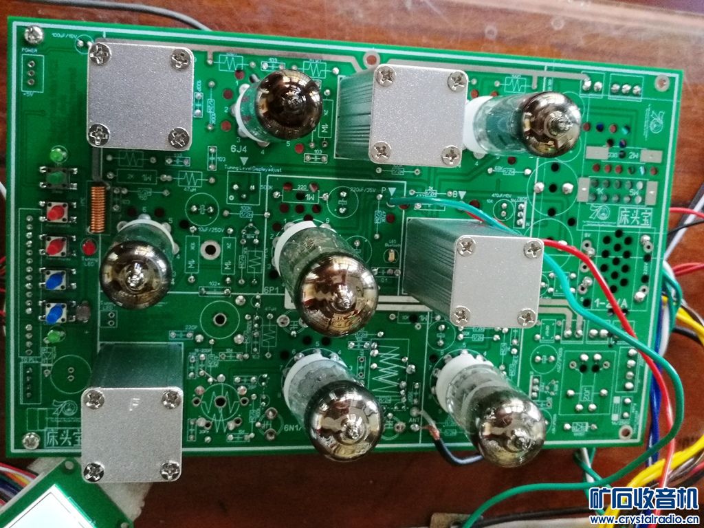

 楼主| 发表于 2019-11-29 15:48:14 | 显示全部楼层

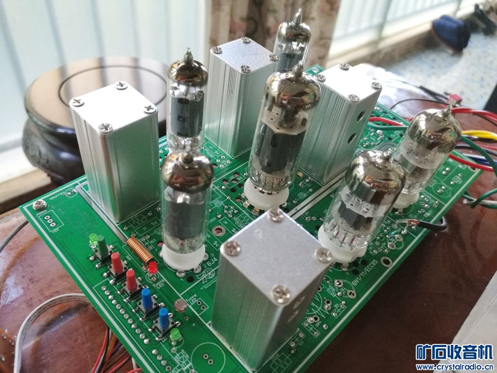

      经过前后半年时间的忙碌,新版“床头宝”制作已接近尾声,预计最后一批机器将于春节前制作完成。
成品机
第二批
电路原理图:
至此,本制作连播结束,再次感谢所有关注本帖的老师,专家和矿友,谢谢你们!

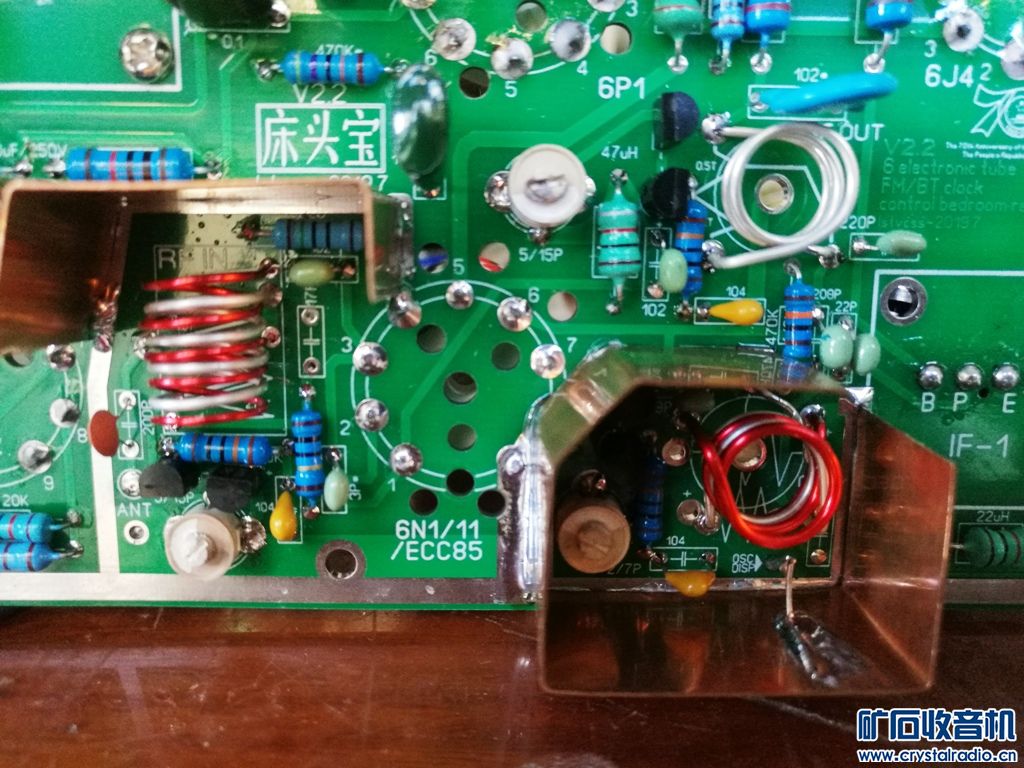

发表于 2019-9-28 15:26:37 | 显示全部楼层
ysh 发表于 2019-9-8 17:49
中周顶盖用拉卯工艺是否耐看点?整机如此飘亮,这4颗螺丝看着不舒服。
这个问题要综合考虑,制作整体的外壳要开模具,其成本增加很多,除非大批量生产可以摊薄,对于这种小众产品太不划算。业余爱好者DIY最困难的是机加工, 不能过于苛求,只要性能稳定,外壳一罩啥也看不出来。

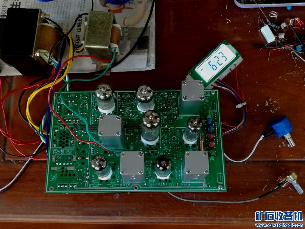

 楼主| 发表于 2019-7-31 16:55:52 | 显示全部楼层
感谢楼上诸位矿友关注与支持!  同时,给各位汇报两段“床头宝”主板调试的视频效果:
第一段:叫醒开机
https://v.youku.com/v_show/id_XN ... m=a2hzp.8244740.0.0
第二段:电台搜索

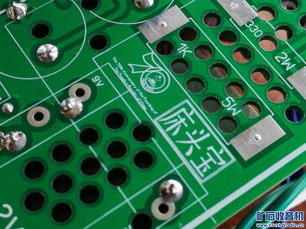

 楼主| 发表于 2019-8-3 20:27:35 | 显示全部楼层
大叶飘香 发表于 2019-7-31 21:57
床头宝越做越精致,新版logo是亮点,等待机壳效果图。
哈哈!老宋好!今年是咱建国70周年大庆之年,搞一个纪念版很有意义,尽量争取做得更加好用精细一点很有必要,目前,机箱正在设计中,敬请期待!
