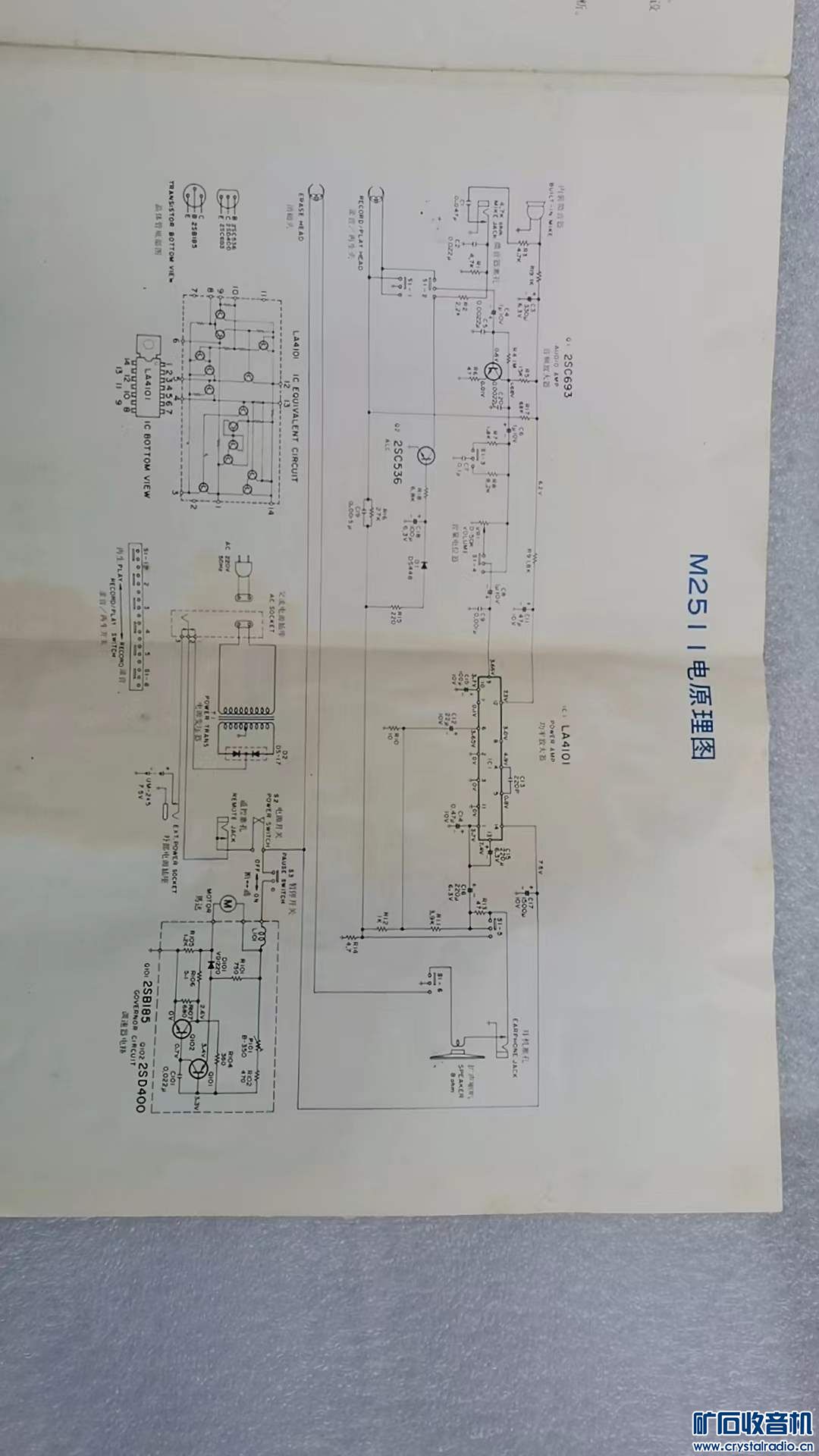

三洋M2511,说明书。
发表于 2022-5-19 09:56:15 | 显示全部楼层
M2511,说明书。
