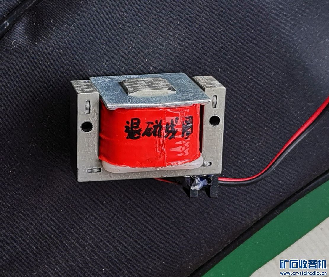

什么情况 发表于 2019-7-29 07:54
在做个消磁器,可玩性更高
发表于 2019-7-29 21:46:13 | 显示全部楼层
宾夕法尼亚 发表于 2019-7-29 12:53
也有,不过没试验过
通电时间稍长一点,就会严重发热,串个电容会好很多,
 楼主| 发表于 2019-7-29 21:52:18 | 显示全部楼层
个人觉得发热尚可接受
这个是从电磁式气泵里边拆出来的,这种气泵的结构就像早期振子变流器,一个杠杆上边粘一块磁铁,带动一对扣在一起的橡皮碗,磁铁在交流电磁铁的作用下来回震动,带动皮碗像风箱一样鼓风
可能描述的不很清楚,但若找见一只这样的气泵,拆开一下就明白了
