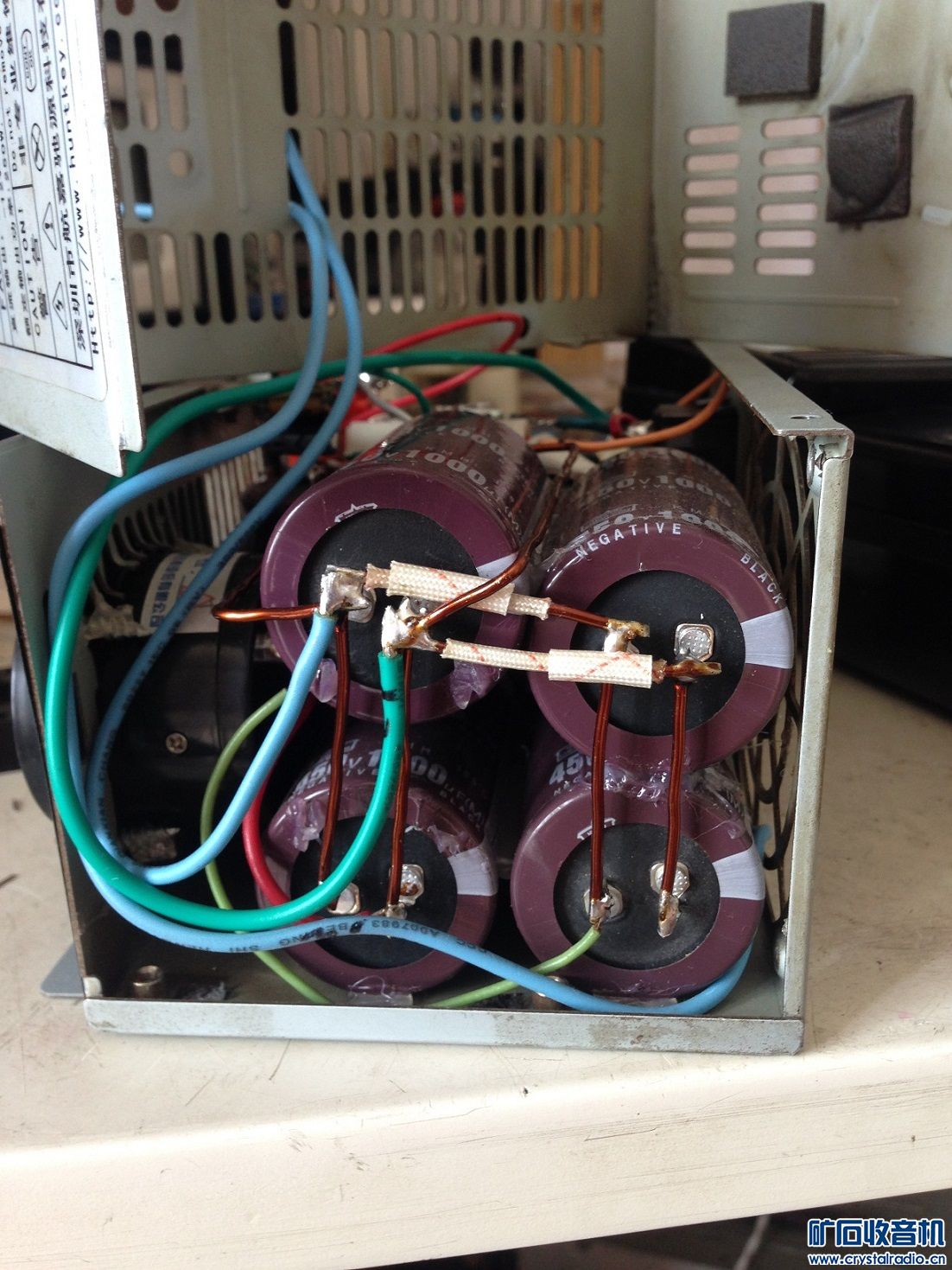

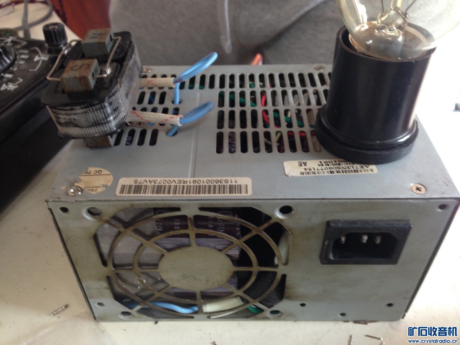

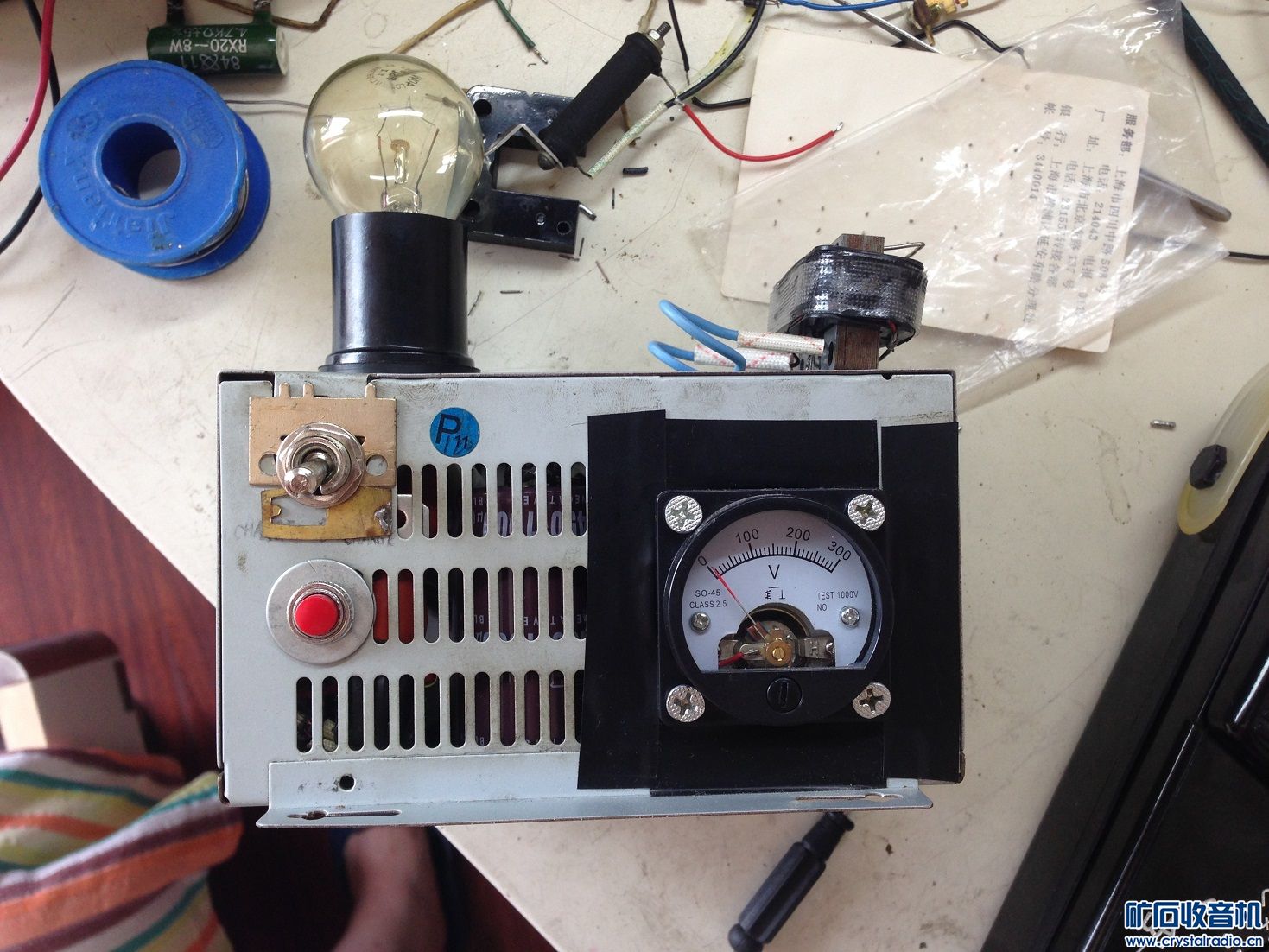

整机用一废旧电脑开关电源外壳改制而成,正好利用了手头的多余零件

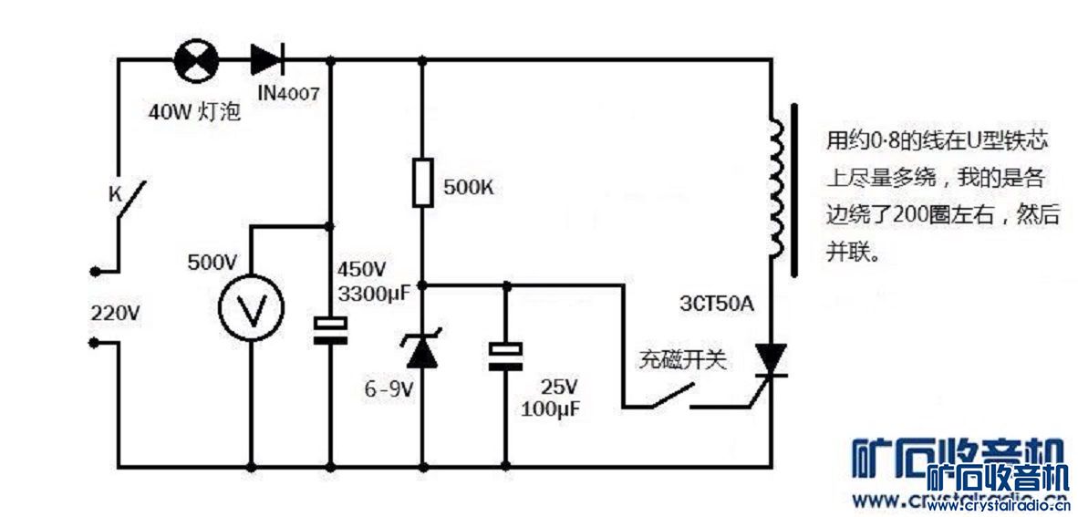

电路应用了坛里的经典电路,不过我在实际制作中对其进行了一定程度的修改:
A、改用桥式整流以获得更高电压。
B、电容器用了6个450伏1000微法电解并联。
C、使用了电流更大的300安单向可控硅作为开关元件,可以有效保证使用寿命。
D、将可控硅触发电路里的500K电阻增加到1M,以配合桥式整流后较高的电压(310-320V)并取得7-8伏的触发电压。
制作过程中发现了几点要素,对整机的效果起到关键影响,现整理如下:

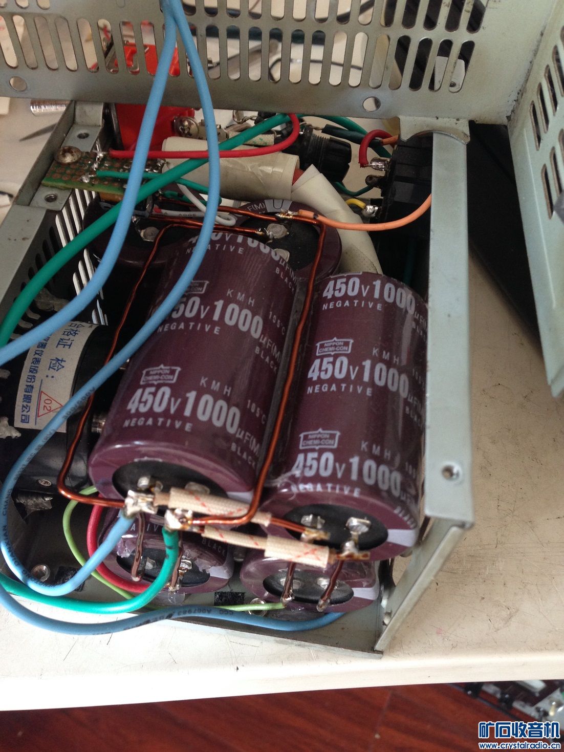

A、各个电解电容之间的连接线要保证截面积足够,以避免放电时产生过大压降影响充磁电流,本机用了2mm漆包线做连接
B、放电回路的电缆也要保证截面积,本机用了1平方毫米多股软线
C、电解在上机前一定要做容量和损耗测试,以免安好后重复拆卸影响进度
D、充磁线圈上加的电压高、线圈匝数少,匝间、层间电压高,故线圈对铁芯以及线圈的匝间、层间绝缘要做好,以免发生击穿,降低效果
E、层间绝缘应当使用牛皮纸或铜版纸等较厚实的材料,以避免塌陷和击穿,本机制作过程中使用了牛皮纸

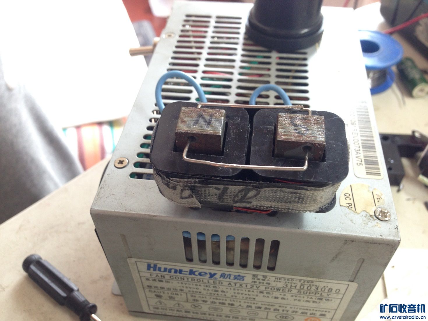

关于充磁头,这也是我多处询问的问题:本机应用了2.5(10)A单相电能表里电流线圈的铁心和骨架,两个骨架分别用1mm漆包线绕满,总共绕了110-120圈,互相串联,用右手定则判断电流、磁场方向并标明即可。
充磁机和表头磁铁的极性连接顺序为N-S-N-S,即充磁头的N、S极分别对准磁铁的S、N极,以形成同方向的闭合磁路,达到充磁目的
关于指南针的使用,我提一个小方法:
指南针指向北方的一头是其自身的N极,应与磁铁的S极吸引;指向南方的一头是其自身的S极,应与磁铁的N极吸引
关于使用效果:本机经过试验,已经将手头的MF10和U101充到超过规定数值,简单实用,解决了一项难题

 楼主| 发表于 2019-7-28 21:21:46 | 显示全部楼层
qie 发表于 2019-7-28 18:27
磁极前套一个短路圈有什么用?
不好意思,原贴没说清楚。
那个是防止充强力磁铁时线圈受电磁力乱跳而设置的挡环,没有短路作用

发表于 2019-7-28 17:59:11 | 显示全部楼层
    楼主,你的电路图就是我发布的,有个情况,如用桥式整流,线圈的震荡电流会烧坏整流管,一定要用大电流管子,最好就用半波整流,断电后充磁,震荡电流没有回路,不会烧管,电压不会低。

发表于 2019-7-28 18:27:47 | 显示全部楼层
磁极前套一个短路圈有什么用?
 楼主| 发表于 2019-7-28 21:07:29 | 显示全部楼层
大山YFS 发表于 2019-7-28 17:59
楼主,你的电路图就是我发布的,有个情况,如用桥式整流,线圈的震荡电流会烧坏整流管,一定要用大电流 ...
再次感谢坛友的电路
我在贴子开头已指明该图引自坛中,但忘了是你的
实际操作中也确实是先断开充电开关再放电的,没想这么多
震荡电流会被单向晶闸管阻断?不太明白

充磁线圈应该反向并联一个高压大电流续流二极管。
发表于 2019-7-28 21:49:45 | 显示全部楼层
同意,桥式整流并不会提高充电电压,只是能提高电容充电速度(但相对于这个电容的容量,意义不大)
发表于 2019-7-28 21:57:19 | 显示全部楼层
宾夕法尼亚 发表于 2019-7-28 21:07
再次感谢坛友的电路
实际操作中也确实是 ...
    哦,我说的是就是断电充磁也烧坏整流管,不是可控硅,原来我也用过 1N4001 桥式整流就烧坏过,应该是可控硅关断前就烧坏的。
 楼主| 发表于 2019-7-28 22:10:26 | 显示全部楼层
这个是单向可控硅,应该不会产生振荡
发表于 2019-7-29 07:47:11 | 显示全部楼层
半波或桥式整流,空载电容总是充到峰值电压。
