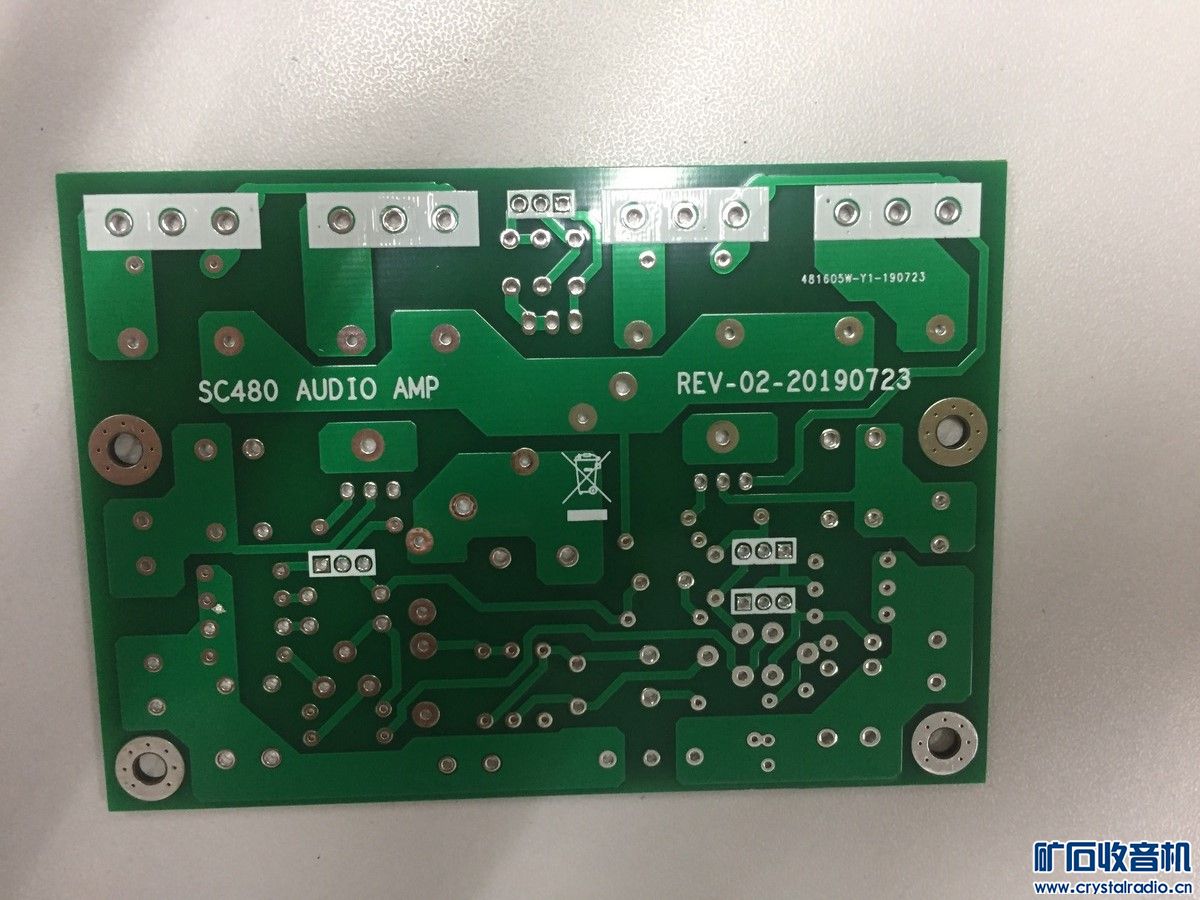

发表于 2019-7-30 16:16:09 | 显示全部楼层
看看我的5元打样
 楼主| 发表于 2019-7-30 16:19:02 | 显示全部楼层
bang109 发表于 2019-7-30 16:16
看看我的5元打样
功放??

发表于 2019-7-30 18:18:07 | 显示全部楼层
Carnot 发表于 2019-7-30 14:18
其实不用太担心,上传文件后会生成照片预览的,很直观,根据照片大致检查一下,不会有大问题。
毕竟没弄过,不知道什么情况,心里有些“虚” ,茫然,怕有什么不合适的地方,做几次就“踏实”了,就放开了。预览只看了正面,背面没看,回来看吧。缺点速度慢,自己做图完成后一天功夫做出来了,厂家费事,快递要三天。价格和白给一样,不知道以后会怎样?希望长期进行,尺寸可以再大一点

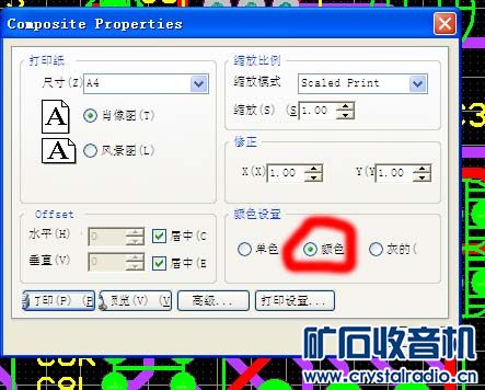

发表于 2019-7-30 19:29:35 | 显示全部楼层
彩色的问题居然是“颜色”没选上。可是字符又哪里去了?
