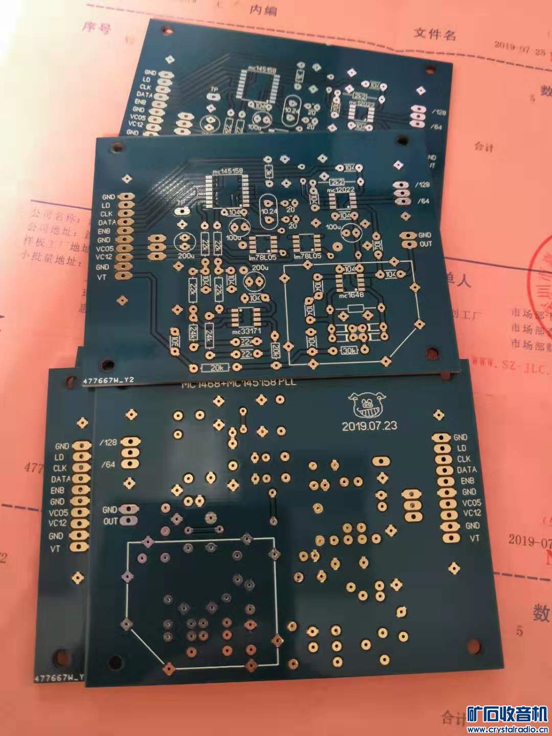

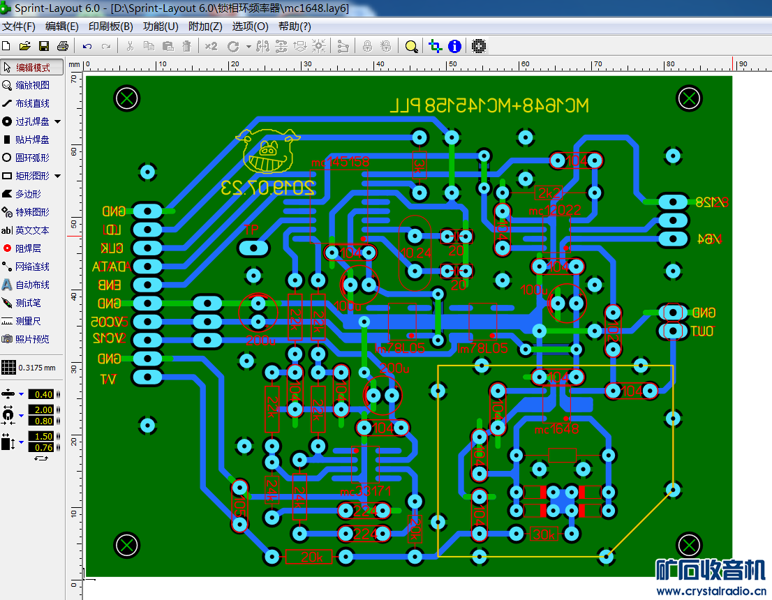

多谢PCB厂家福利,又一个5块钱的打板。
双层丝印,双面大面积敷地,贴片..........
感觉论坛神器layout软件越来越熟练了。
如果厂家福利以后还有,争取慢慢把自己以前画的一些板子全部打样出来。

导出gerber文档和钻孔文档,合成一个压缩包,上传就行了。

好像PCB没镀锡(铜箔本色)? 亦或是镀金了?

光线问题,镀锡的。

您那个猪头,在大面积地上应该用阻焊层画,喷锡板上闪亮闪亮的才好看,比丝印层上漂亮。
