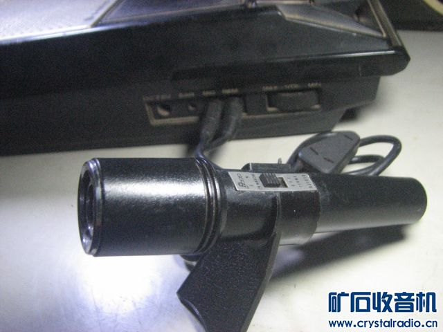

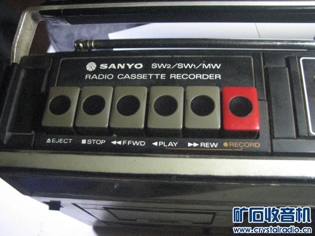

有些录音机 ,收录机 是没有暂定键的,录音的时候需要暂停,是在外接话筒上控制的,这种话筒有两个插头一个是话音插头MIC,另一个是控制电机电源通与断来达到走带暂停的REMOTE

是的,这种插孔当时叫遥控接口吧,我的这台机子也有,当年的砖头机也有,当时不懂用处,后来资料介绍才知道它的用意,能用到这功能时的确很方便,但普通用户极少用到,我就没用过,但我估计它在启动瞬间转速未达到正常时,录出来的声音会变调。

在正常放音时,切断电源,再接通电源,会出现瞬间的走音。   当 REM打开----录音,在这段瞬间时间里,录音带速早就正常了。

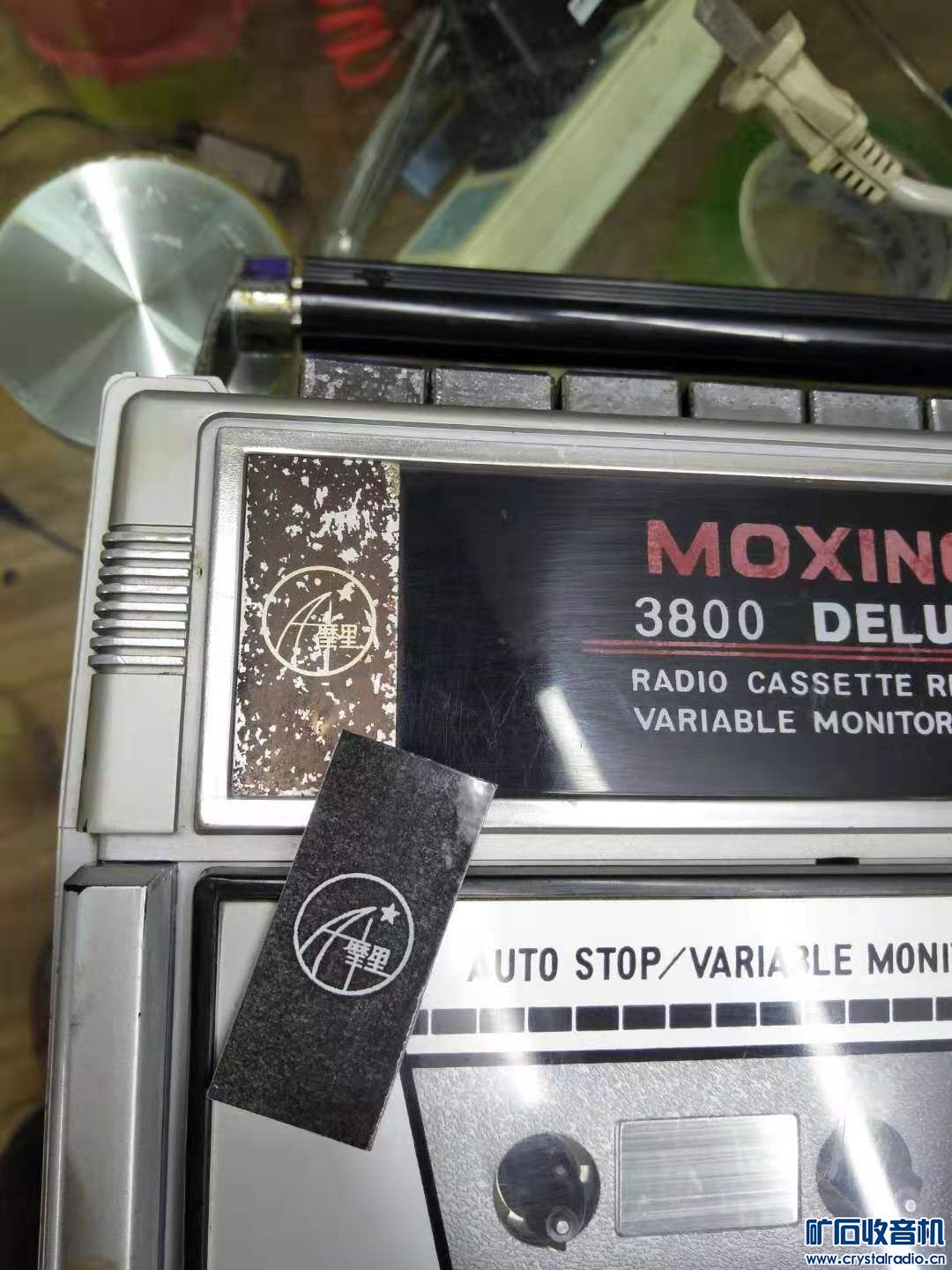

前面的铝标牌氧化严重,扫描后电脑修一下,打印贴上感觉不错。
发表于 2019-8-2 11:12:42 | 显示全部楼层
好手艺,好好收藏
