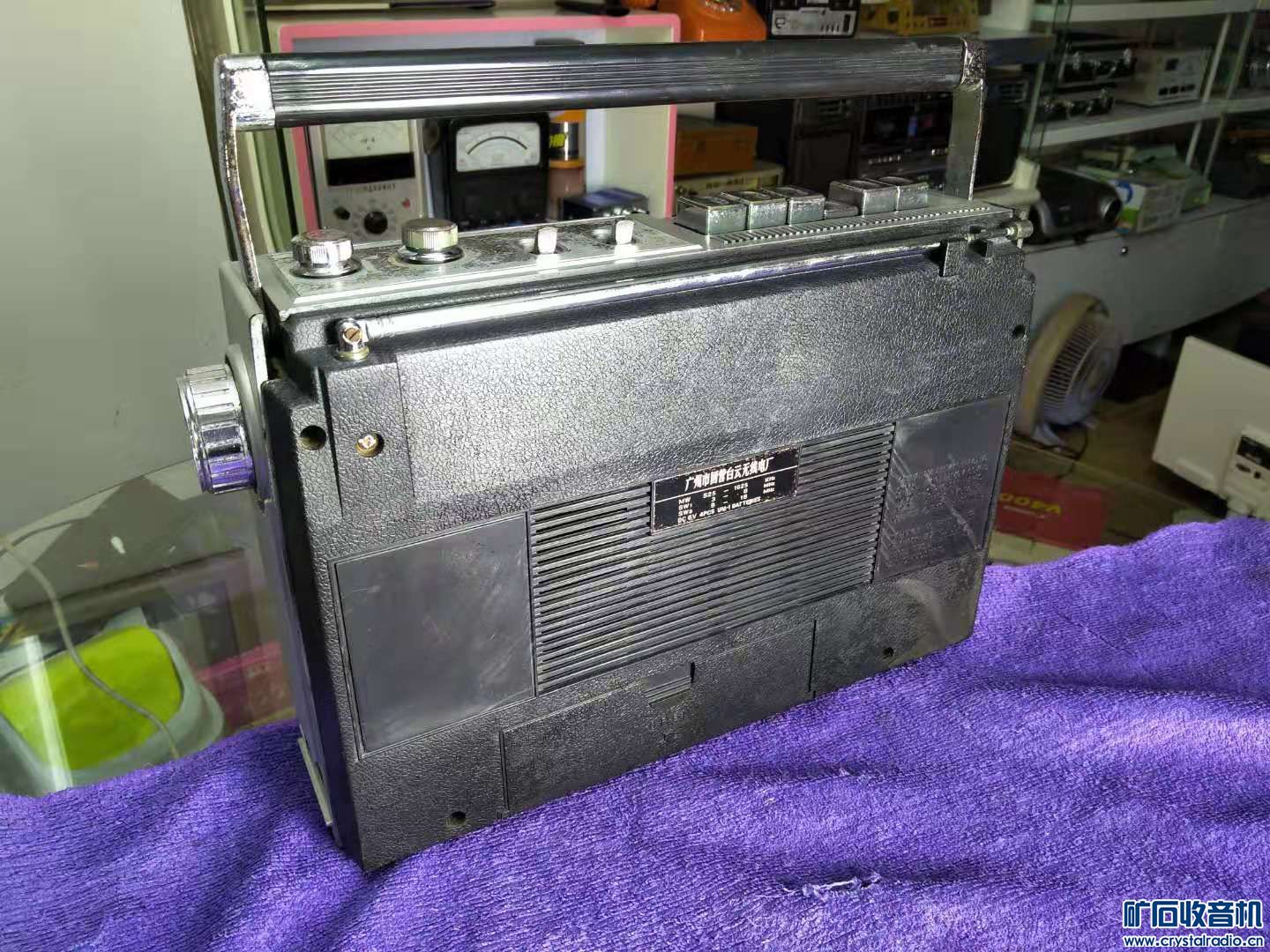

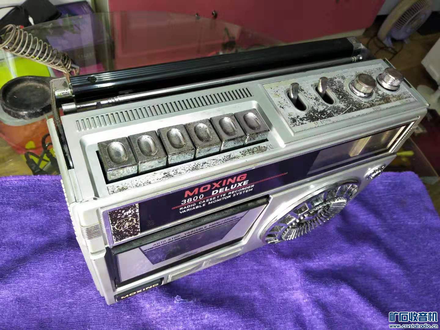

    卖家的图片,描述通电马达转,收不到音,有时间有能力的拿去搞。看着整体品相还可以,镀铬件和铝面板有些氧化了,南方保存的机子,有这品相已不能挑剔了,也没挑剔余地,毕竟小牌的机器存世量不多,难得一遇,一句话都没有跟卖家交流,当即拍下。

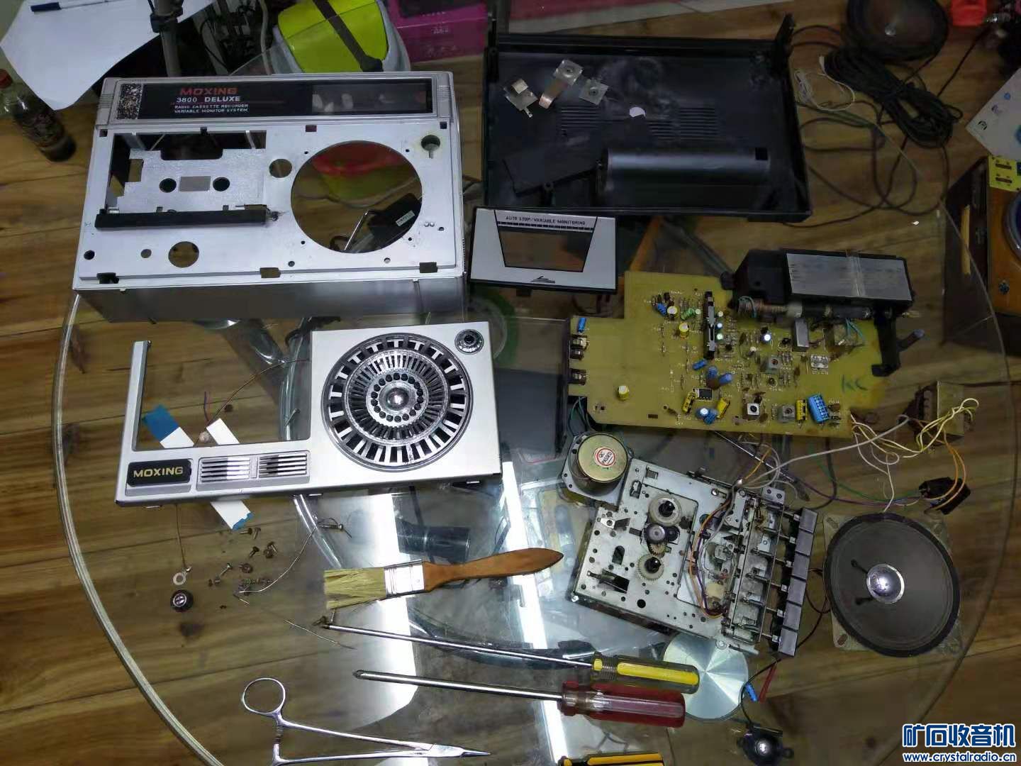

    到手后迫不及待拆解打理,惊奇地发现,除了缺皮带、喇叭纸盘脱胶、收音拉线不畅外,没有其它问题,机子应该淋过雨,波段开关、电位器及录放开关一点事都没有,这在很多进口机中都难保持状态。

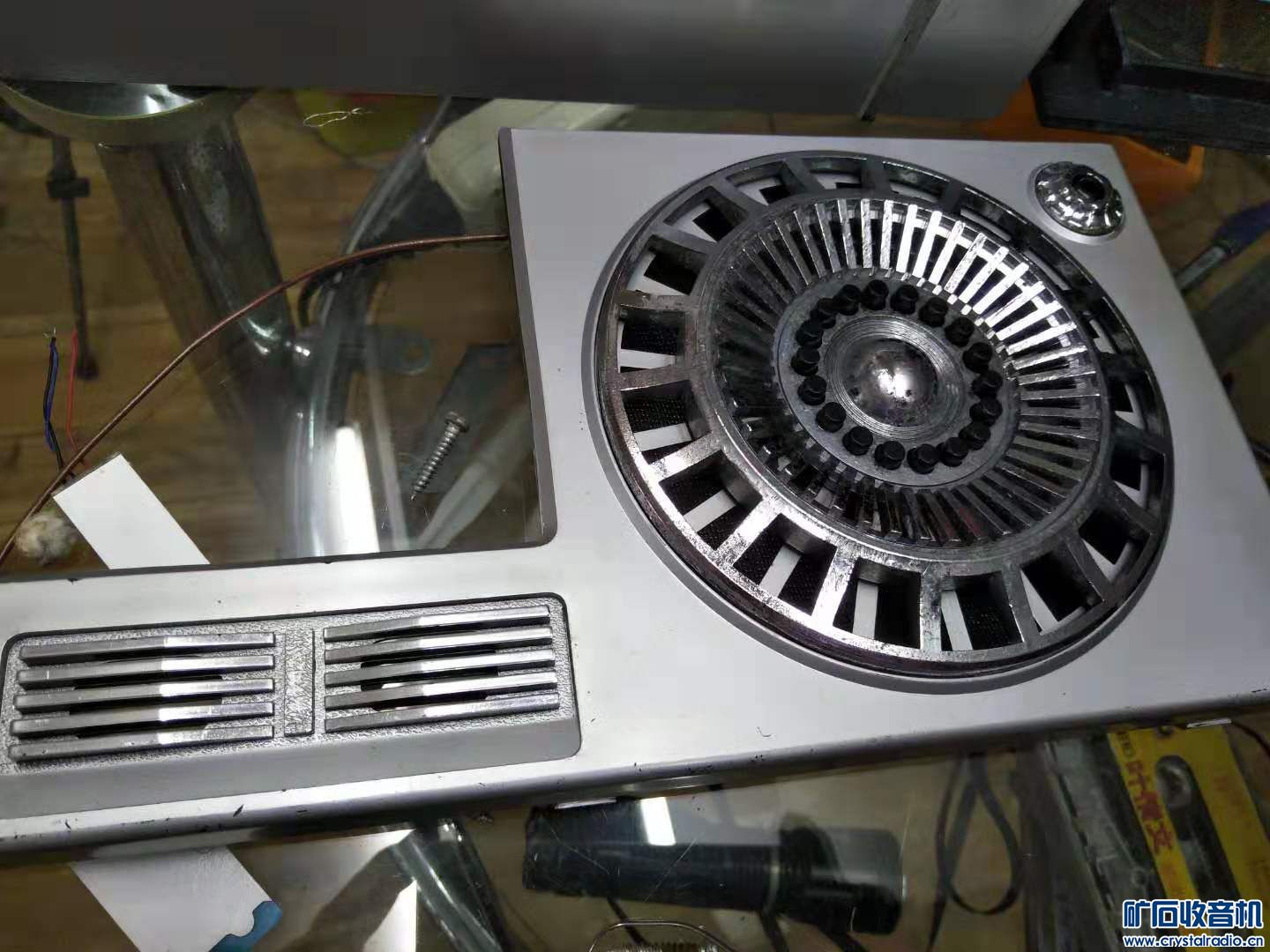

    喇叭罩,当年看起来高端大气上档次,现在还觉得挺耐看。

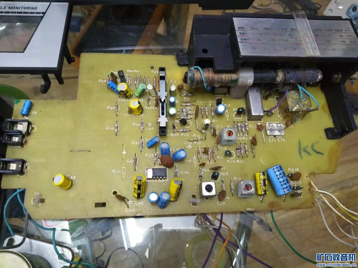

    电路板及机壳做工很一般,跟进口机相比略欠些,但并不是偷工减料那种。
    国营厂还是有点国营味的。

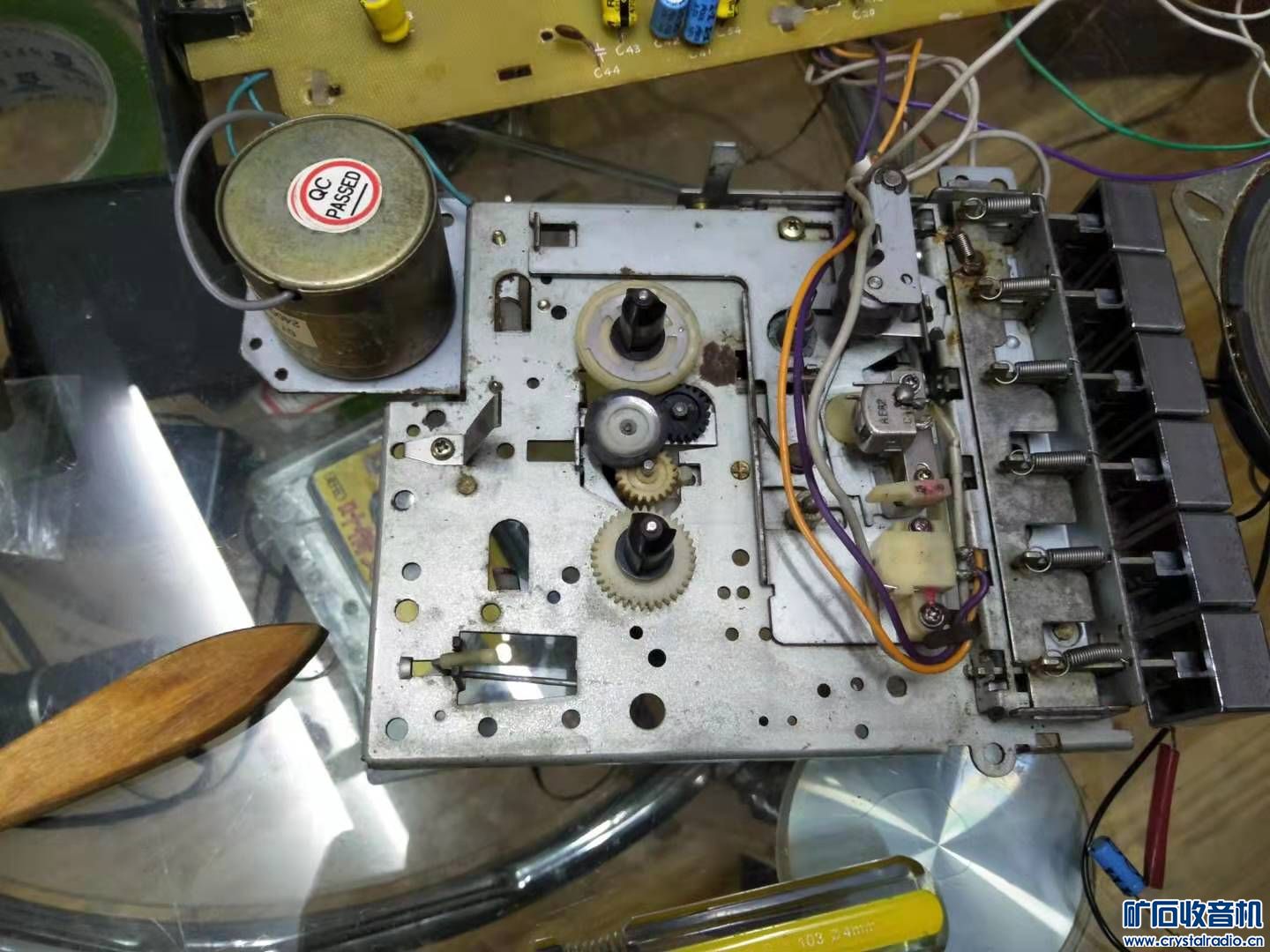

    经典的全金属机芯,虽然不是高档类别,喜欢这种金属的质感。细看磁头还是原装的,磨损也不多,这就意味着整机使用率不高。
    土里土气的马达,看样子可能是机械式稳速的,现在速度依然保持得很好。当年看到这种马达的安装方法,就有一种感慨:机芯上那么多变化多端的运转部件,仅靠角落这么个默默无闻的马达通过一条长皮带“远程”支持着!太神奇了!!
    这种普及型机芯,也采用沉重的惯性飞轮。

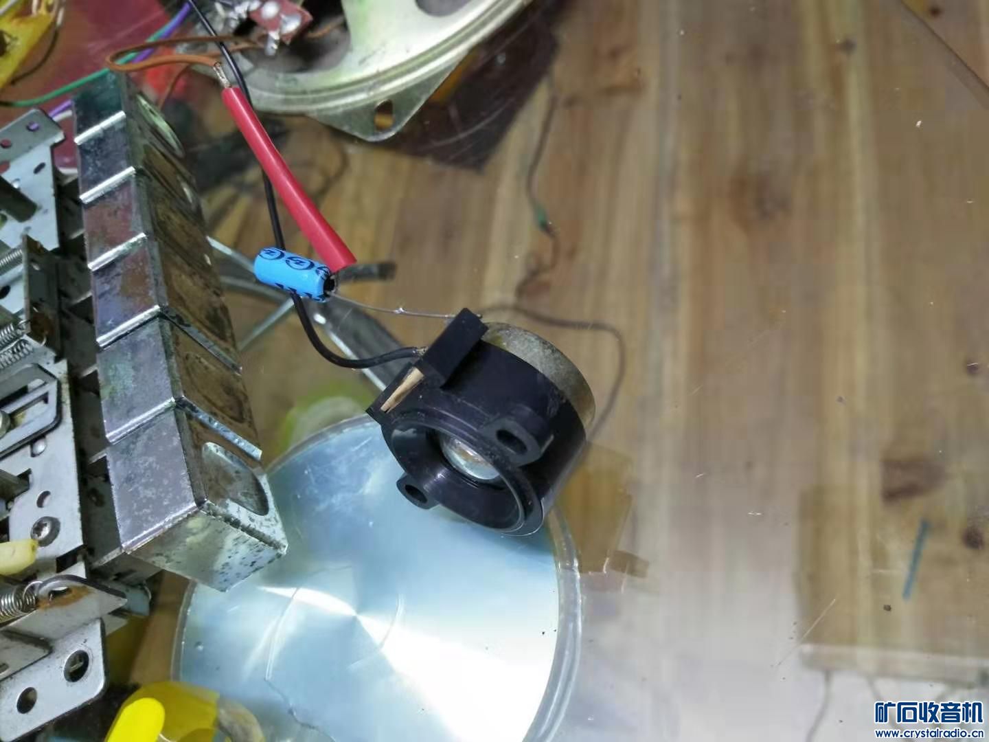

    实实在在的高音喇叭,不像后来糊弄人的压电片。但我当年并没有意识到这一点,反而觉得这个小喇叭是多余的,因为当年使用的大多是翻版带,接不接这个小喇叭基本没有差别。

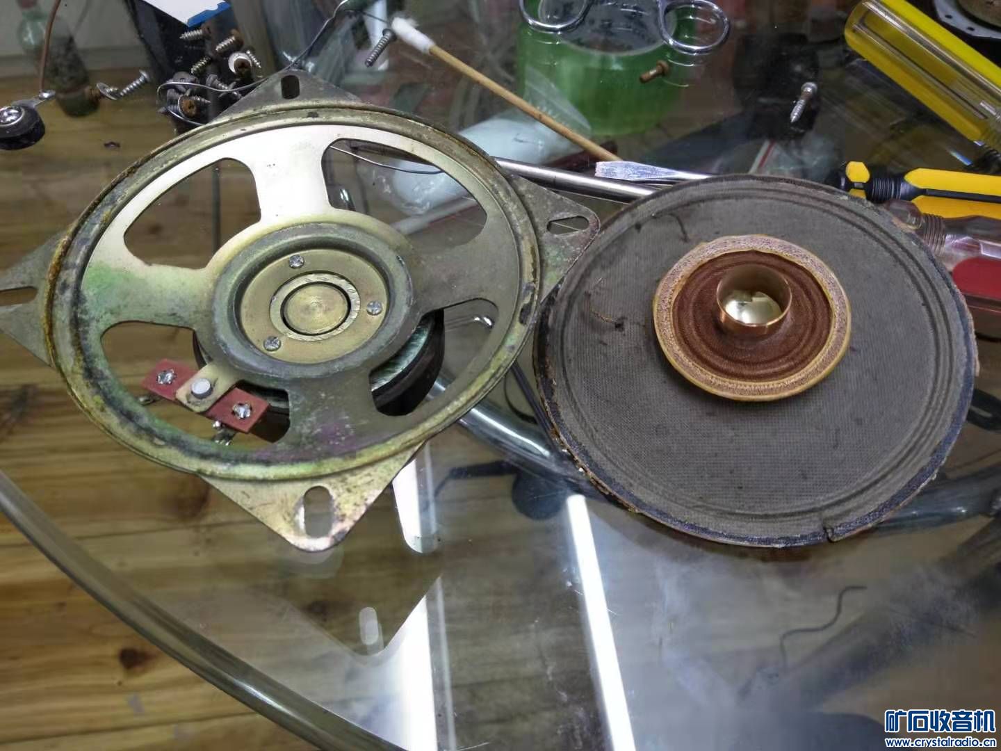

    4寸珠江喇叭,经典造型,音质不算很好,当年就觉得低音略感不足,声音层次不够分明,现在接入夏普700音箱听还是不错的。
    纸盘及弹簧板都已脱胶了,粘好后现在听起来还是那个味。

电路板是环氧板,不错啊!材料比多数进口的好得多。

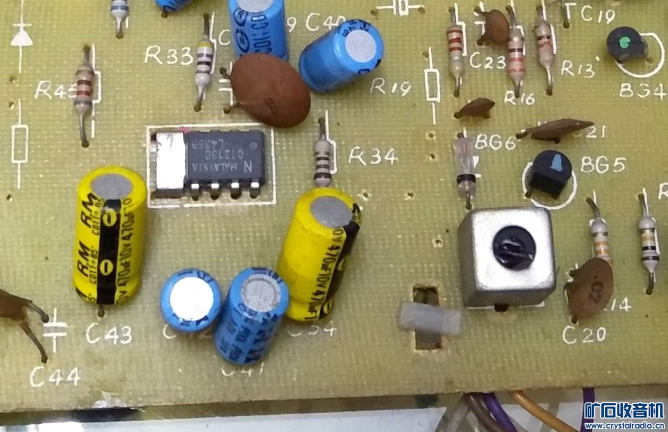

功放块是什么型号?
 楼主| 发表于 2019-7-25 20:57:04 | 显示全部楼层
功放块是μpc1213
