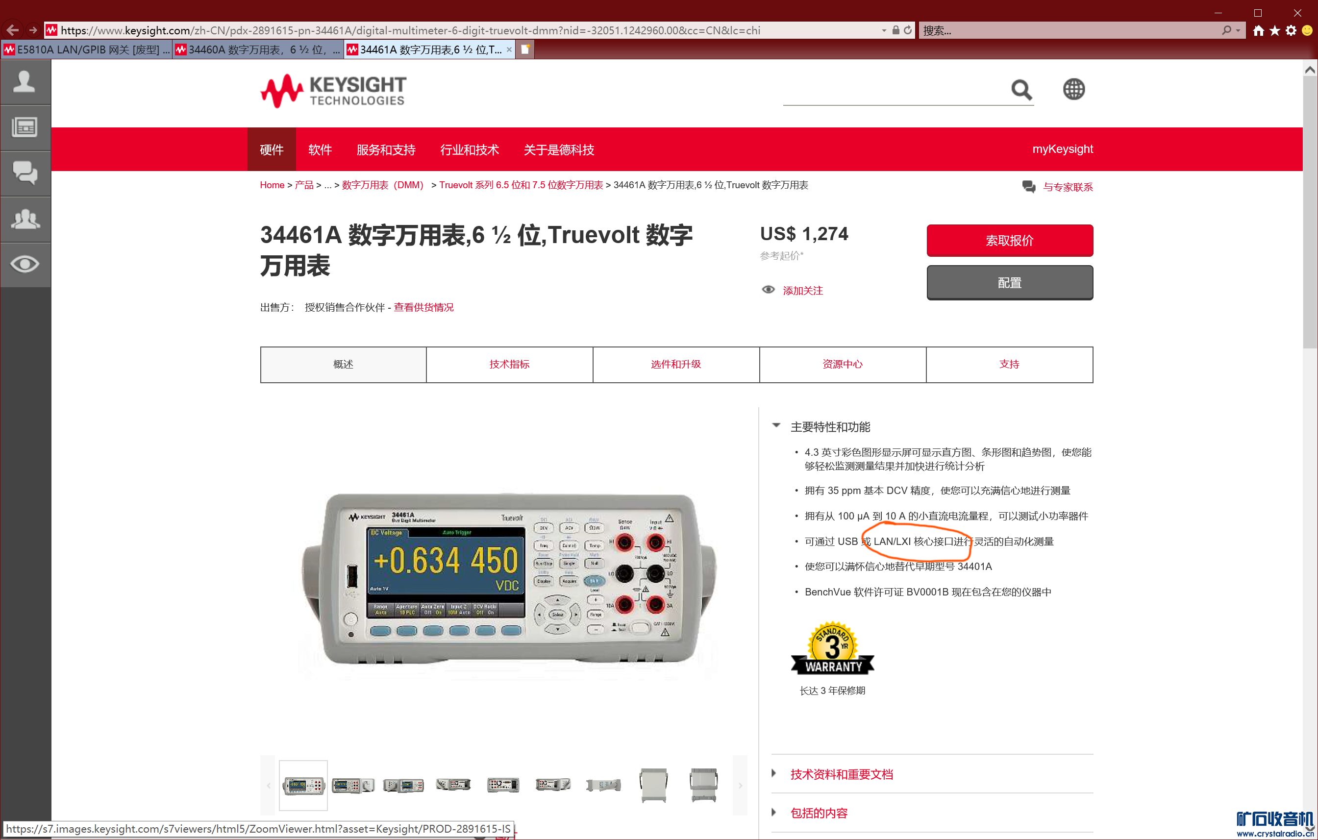

求助 怎样连接两个电脑
发表于 2019-7-25 20:11:30 | 显示全部楼层
2台电脑之间的通讯有很多方式:
串口、并口、USB、wifi、蓝牙、RJ45。。。。。
发表于 2019-7-26 08:50:13 | 显示全部楼层
washu 发表于 2019-7-25 18:52
穷呗,你说说我这破烂要换成 LAN 口的,得花多少钱?
你这个可以用usb转串口,也可以用串口转wifi。
发表于 2019-7-26 10:26:18 | 显示全部楼层
本质上还是串口,你编程的时候还是要用串口类,你用 UWP 的话,还是没法编程
发表于 2019-7-26 15:35:51 | 显示全部楼层
转wifi的话本质不是串口了,连到电脑上已经是TCP或者UDP了。
发表于 2019-7-28 15:04:44 | 显示全部楼层
您这种神一级的仪表,还是要接串口,但两电脑之间,用不到吧?真要接两电脑要数据,不应该用一个采集了,两电脑共享吗?说的不一定对,和您探讨
发表于 2019-7-28 15:59:46 | 显示全部楼层
我知道的 串口(UART)转 Wifi 有两种,一种是透传,两边都是 串口(UART);一种是一边是串口(UART),然后 Wifi 接到路由器或 AP 上。前者只是将两边串口用无线连接起来了,使用上和串口并无区别;后者...
你要我的仪器去操作你的 Wifi 模块么?
发表于 2019-7-28 16:13:46 | 显示全部楼层
加糖的咖啡 发表于 2019-7-28 15:04
您这种神一级的仪表,还是要接串口,但两电脑之间,用不到吧?真要接两电脑要数据,不应该用一个采集了, ...
神级表怎么可能接串口,人家直接就是 LAN 口,跑 LXI 协议 我这个明显是垃圾,不是神级
真要两电脑接一台表的话...
要么自己开发一套系统实现,简单的可以串口复用,一台电脑做主机;复杂的可以一台电脑做数据服务器,表接这台服务器上,另一台电脑从服务器获得数据。
当然最简单的呢,就是买 UART/RS232 Over Ethernet 网关
一样可以解决这个问题,但它有个小小的缺点
就是,比买一台自带 LAN/LXI 的神级表还贵

不是仪器操作wifi模块,是说仪器发出来的数据,直接在电脑上用网络协议接收。模块依然是透传的。
