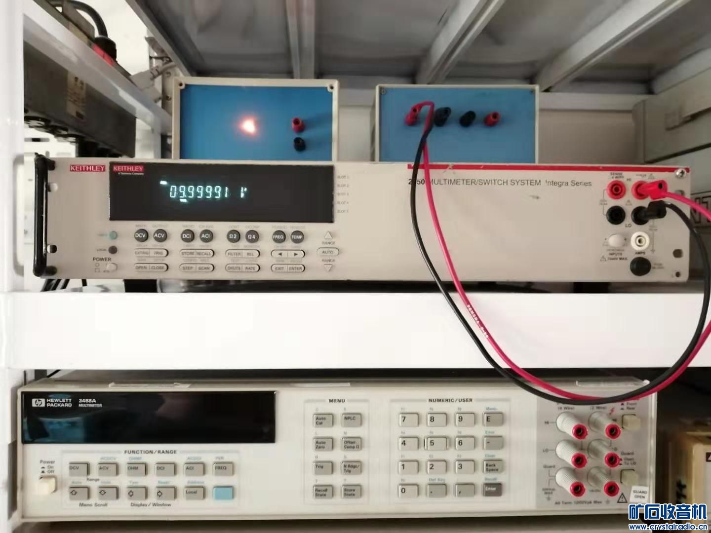

图片上的这个怎样能连接两个电脑 本身一根线上我又并联了一根根想着能同时接两个电脑 事实证明不能用来只能连接一个电脑 不能同时接两个 谁有好办法呢 有偿求助也可以

没有表达清楚 是电脑后面的串口线 我明天拍照片

表述不清
是一个(并不是电脑的)设备,用串口(什么串口,RS232 么)连接两台电脑,还是一台电脑,通过串口(什么串口)连接另一台,甚至另两台电脑?
发表于 2019-7-25 07:39:20 | 显示全部楼层
串口直接连?那只能一主2从,并且从机的TX要经过二极管隔离后连在一起,从机的RX并联接到主机的TX

穷呗,你说说我这破烂要换成 LAN 口的,得花多少钱?
所以,还是继续用一台有串口的老电脑连连看了
