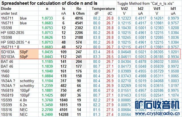

一些有用的数据:(出处https://www.lessmiths.com/~kjsmith/crystal/dtest.shtml
肖特基二极管是非常灵敏的二极管,在矿石收音机中表现出色。它们的结构和理论不同,我承认没有完全理解这些组件。尽管如此,从特性曲线来看,它们还是很棒的!同样,请注意,您不一定总能讨价还价。在这里,我发现应该是1N34A的是某种血统未知的肖特基。1N5819虽然具有最低的正向压降,但其结电容相当高,因此性能不佳。尽管特性曲线看起来并不那么出色,但RaidoBoard水晶广播论坛上的帖子强烈推荐1N5711用于水晶电视机。在Shottky二极管上有很多网页,我建议您做功课。在所有的肖特基中,我注意到Ben Tongue强烈推荐HP5083-2835。高电阻Ro使它们非常适用于Q值非常高的DX装置。即使这样,二极管也需要与最多4或5个二极管并联,以使Rd与储能Rp正确匹配。我发现这些东西很难找到而且很昂贵,尤其是当其中一个需要并行使用多个时。我最近测量了一些1SS98二极管,发现它们具有与HP极为相似的特性,我认为它们值得更多关注。
用于计算肖特基二极管n和Is的电子表格(由Mike Tuggle的电子表格修改)
说明:
n;二极管模型理想化因子,越低检波效率越高
Is;饱和电流
Ro=Rd;零电压处动态电阻
