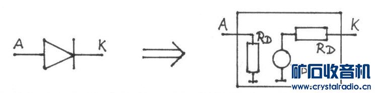

出处crystal-radio.eu_矿石收音机检波二极管选用指南

具有低输入电压的二极管的替换图。
通过此链接, 您可以找到各种肖特基二极管的测量结果,可以看出在输入电压低于200 mVtt时,检测发生在二次区域。
二极管电阻器R d 。
二极管在零伏电压下具有一定的电阻。
该电阻在零伏简称R d。
二极管的漏电流越低,电阻R就越高 d。
当检测小信号的(在平方律区域),二极管的输入行为类似于值R的电阻器 d。

公式1: R D = 0.000086171 xnx TK / Is
R D =零伏特时的二极管电阻(单位:欧姆)
n = 理想因子,该因子越低越好,1.0和1.1之间是非常好的值
TK =开尔文温度(=温度oC+ 273)
Is = 饱和电流(单位:A)
x =乘
