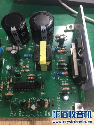

发表于 2019-7-24 14:35:02 来自手机 | 显示全部楼层 |阅读模式
改个TL494电源,但电压调节范围太小了3–12v,怎么改才能0–20可以调节?

发表于 2019-7-24 15:52:24 | 显示全部楼层
12V电源吧。加辅助电源、去掉过压保护。论坛很多案例可参考。

发表于 2019-7-24 16:19:18 | 显示全部楼层
494要单独供电,其他的好像还要改电流取样。炸管了我不负责

发表于 2019-7-27 00:20:46 | 显示全部楼层
以我炸了好几对管子的经验来说,你这个辅助电源最少要18V且输入和300V主电源并联,散热风扇接本身电源不用改(千万别接在辅助电源上)

以我炸了好几对管子的经验来说,你这个辅助电源最少要18V且输入和300V主电源并联,散热风扇接本身电源不 ...
大师你好,我一般用15V辅助电源供电,改造过几个没有出现炸管现象。请问风扇接在辅助电源上有什么影响吗?接在原电源上在低压大电流时就不能开启风扇散热了。

大师你好,我一般用15V辅助电源供电,改造过几个没有出现炸管现象。请问风扇接在辅助电源上有什么影响吗 ...
    楼上说得没错,最好在18-20V,15V在大功率时,因推力不足而容易炸管。风扇接在辅助是没问题,但要主意辅助的断电时间不能早于主电源,早于主电源断电会造成关机时主电源电压失控。防止辅助早失电的方法有多种,其中合用高压电源最方便和有效。

楼上说得没错,最好在18-20V,15V在大功率时,因推力不足而容易炸管。风扇接在辅助是没问题,但要主 ...
谢谢老师解惑。在开关电源改造时遇到问题就是老师提供的图及说明才使我渡过难关,再次感谢老师。有一点不明白,我量过原电路上494供电是18V左右,开始也把辅助电源改造成18V,又是换稳压管又是调整参数,后来看到很多人用12V辅助电源,就取了中间值15V600mA。是不是12V1A时功率大点就不会有问题呀。
