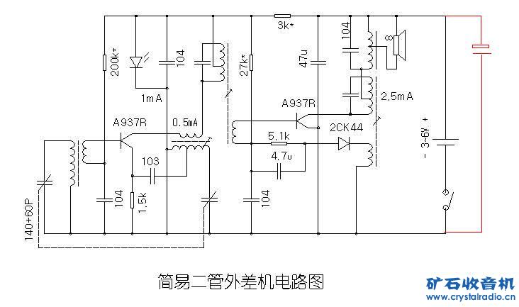

二管外差来复机实验

这个电路如果早个几十年的话一定会风靡全国,只用两个三极管的超外差机,还能带动喇叭!不过那时候晶体管的性能可能差一些,要达到要求可能得筛选才行。

这款机机,设计的中规中矩,没有一只多余的元件,也没有一处不足的地方。板子做得又是那么好!先赞一个,再加十分!
发表于 2011-4-9 19:28:23 | 显示全部楼层
如果非要挑出点毛病来,似乎加一只22微法的电解电容更好些,利于电池电压降低时的工作稳定。
发表于 2011-4-9 19:30:33 | 显示全部楼层
哈哈哈,是我审图不严,原来已经有了一只47微的。 那就没毛病了。
发表于 2011-4-9 19:41:05 | 显示全部楼层
原件不多内容却很多。
