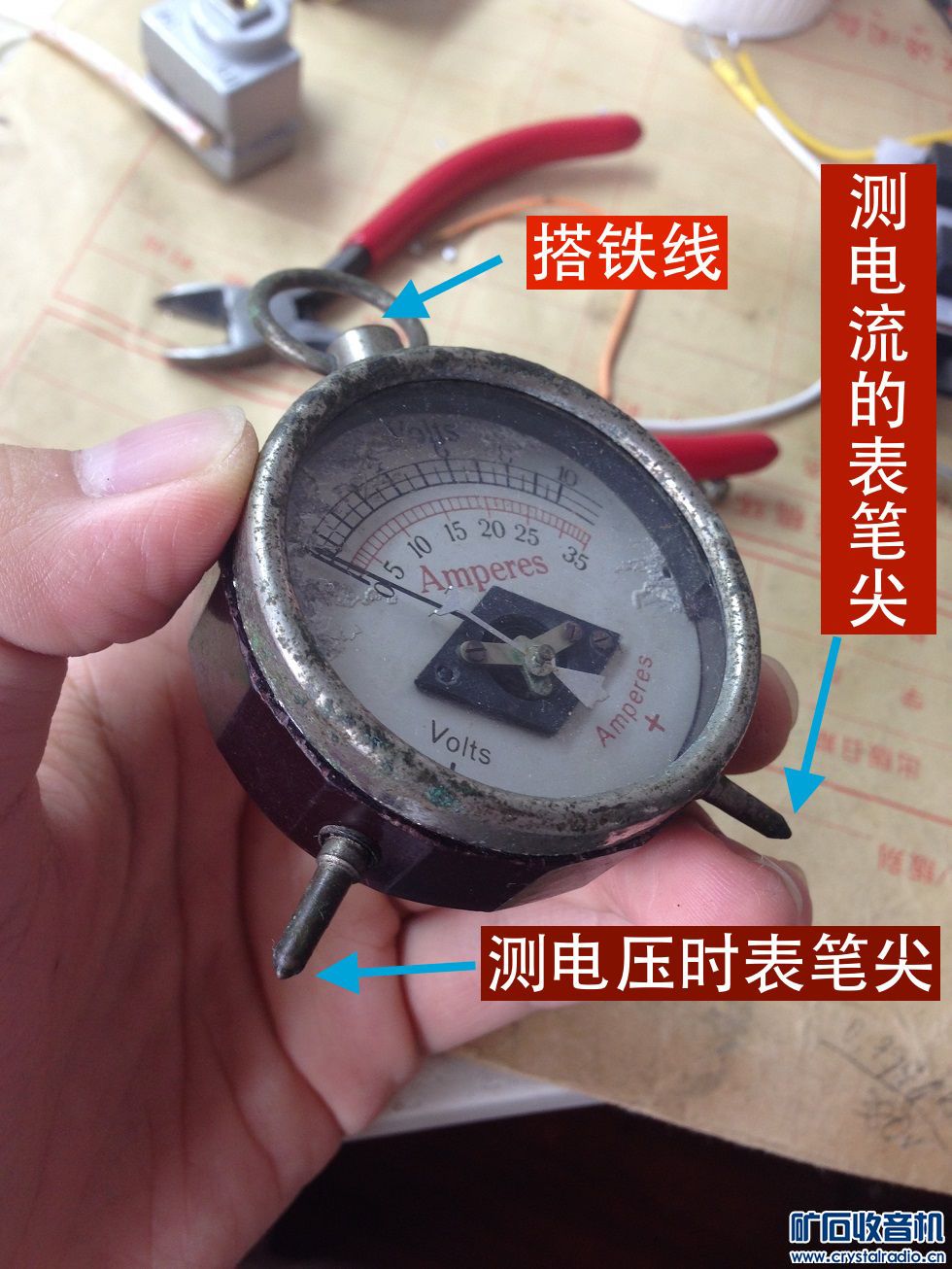

楼主: 宾夕法尼亚
德产怀表式复用表
发表于 2019-7-25 19:53:16 | 显示全部楼层
宾夕法尼亚 发表于 2019-7-18 07:42
电启动不止35A?不太了解这个
就像现在的电池测试仪一样,检测电池是否电量充足,早期的汽油机点火是白金的。需要电池。
 楼主| 发表于 2019-7-25 22:04:38 | 显示全部楼层
所谓“白金”是指什么?火花塞还是什么
发表于 2019-7-26 10:34:48 | 显示全部楼层
这也是磁电式仪表(可能动圈中央那个柱子是永久磁铁),那个粗线是分流器/细线是分压电阻而不是“线圈”,卡着指针的铝片应该是“阻尼器”,....
至于“白金”那是磁电机或磁电线圈点火系统的电流线圈断电接点,早期的汽油机点火电火花不是电子电路生成,而是在电流线圈上饶有巨多圈的细线,电流线圈有磁电机或电瓶供电,需要点火瞬时,引擎轴联动的凸轮顶开电流线圈电路中的接点,电流瞬间断掉,细线圈中产生高电压使火花塞跳火,点燃气缸内燃料,做功使引擎运转.......电流接点需要铂材质才能承受断切断电流而不被烧坏....铂即“白金”...
白金接点通过多电流跟此表的量程相吻合,所以它是汽油机电路专用表是靠谱的。
此表相当于一支表笔,插上搭地线手拿“表笔,选准笔尖怼到测点即可读数...
 楼主| 发表于 2019-7-26 14:45:29 | 显示全部楼层
scx 发表于 2019-7-26 10:34
这也是磁电式仪表(可能动圈中央那个柱子是永久磁铁),那个粗线是分流器/细线是分压电阻而不是“线圈 ...
明白了,谢谢
