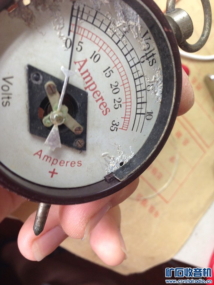

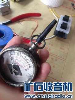

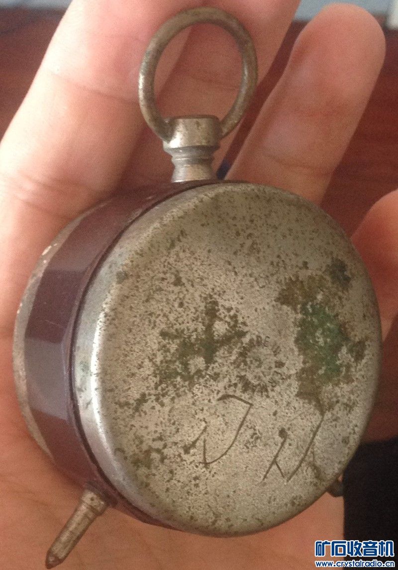

发表于 2019-7-16 18:36:04 | 显示全部楼层 |阅读模式
不知算不算论坛首发
网上四处搜也没找见相关帖子,还因为不能登录数某之家看不到相关图片
品相不太好了,刻度盘氧化严重,铁盖子也上了锈

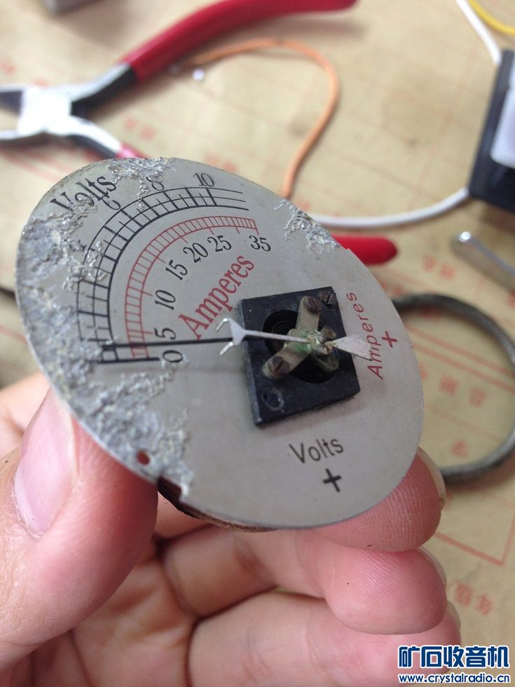

但是指针运行流畅,没有卡滞,上边的铝片做的"针挡“也可以随指针运动(不知道是不是卡在指针上减小震动的,反正安上去挺和谐,坛友们看看)
没有阻尼器(或许是那个铝片),没有调零器
据说是早期维修汽车电路的,电压量程0-10V,电流量程0-35A

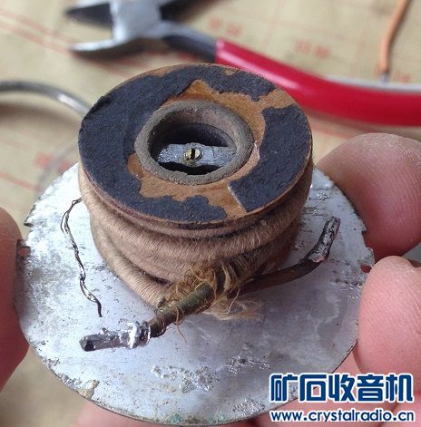

动铁式直流电表,电流线圈和电压线圈绕在一个骨架上,电压线圈在里,电流线圈在外,硬纸骨架,棉纱包线
可惜电压线圈不通,成了残次品
电压测量和电流测量分别从两个不同的探针接入,公共地线是表的吊环,上面还可插个香蕉插头

发表于 2019-7-16 19:32:16 | 显示全部楼层
检查汽车电池的,早期的电启动很不可靠
发表于 2019-7-16 19:50:56 | 显示全部楼层
好像是老爷车  上面用

发表于 2019-7-17 08:28:59 | 显示全部楼层
tangyinghui 发表于 2019-7-16 19:32
检查汽车电池的,早期的电启动很不可靠
是的,这表只有一个用途就是测量电瓶电量

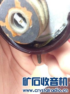

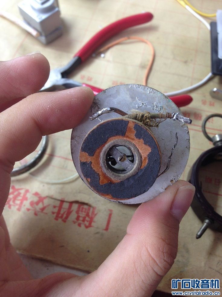

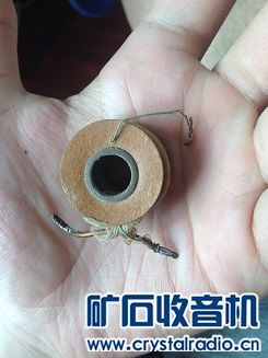

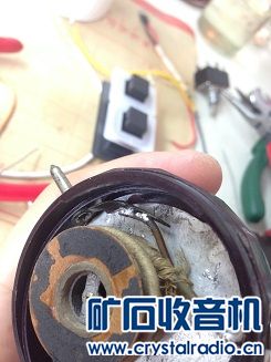

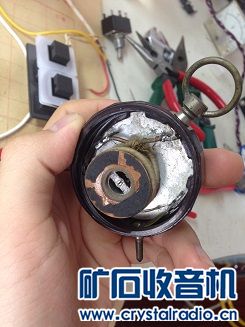

 楼主| 发表于 2019-7-17 22:17:21 | 显示全部楼层
补一部分内部图
 楼主| 发表于 2019-7-17 22:18:29 | 显示全部楼层
图压太小了

好像是老爷车  上面用
还是6V蓄电池时代的汽车
 楼主| 发表于 2019-7-18 07:42:06 | 显示全部楼层
检查汽车电池的,早期的电启动很不可靠
电启动不止35A?不太了解这个
