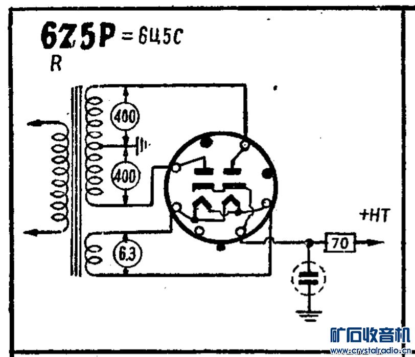

如题,本人想做一台四管交流机,除整流管外还有6K4、6G2、6P1三个管子,但是在整流管的选择上悬而未定。
我看6Z5P和6Z4性能差不多,不知道怎么选择,还请各位老师指点一下。
(从以下方面考虑:性能、外形、美观、安全)

6Z4和6Z5P灯丝电压都是6.3V,灯丝电流都是0.6A。其他参数也都很接近。为整体和谐考虑,全部用小型电子管比较合适。

发表于 2019-7-17 11:18:42 | 显示全部楼层
