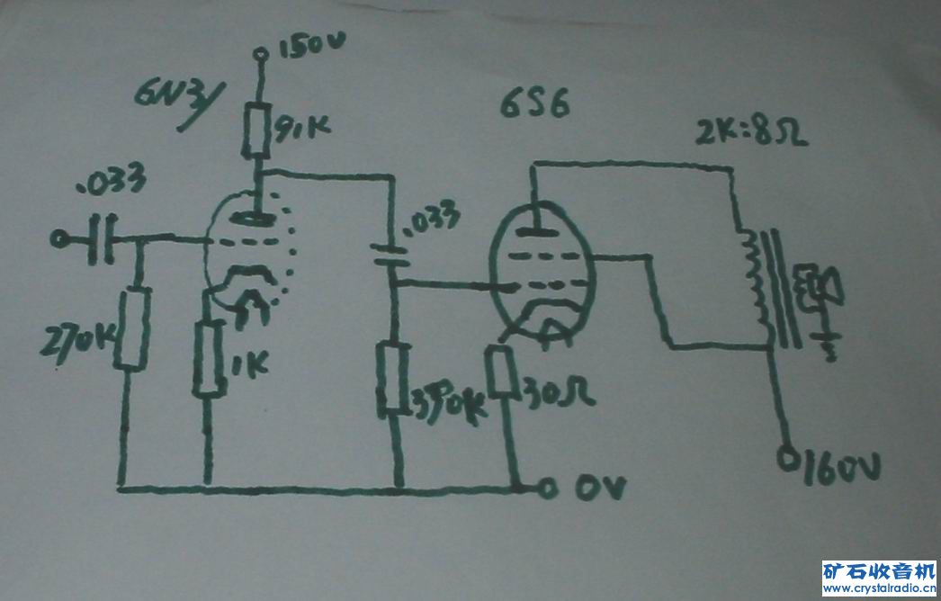

6s6线路。第一图我试过很好听,不用电位器。(声音不太大)
阴极电阻30欧,音质有点2A3的味道。
阴极电阻30欧,音质有点2A3的味道。

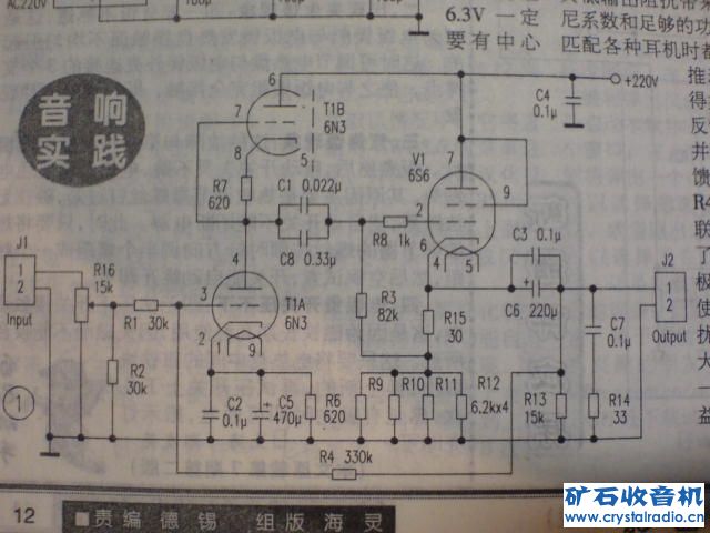

来自本坛的电路。
来自本坛的电路。

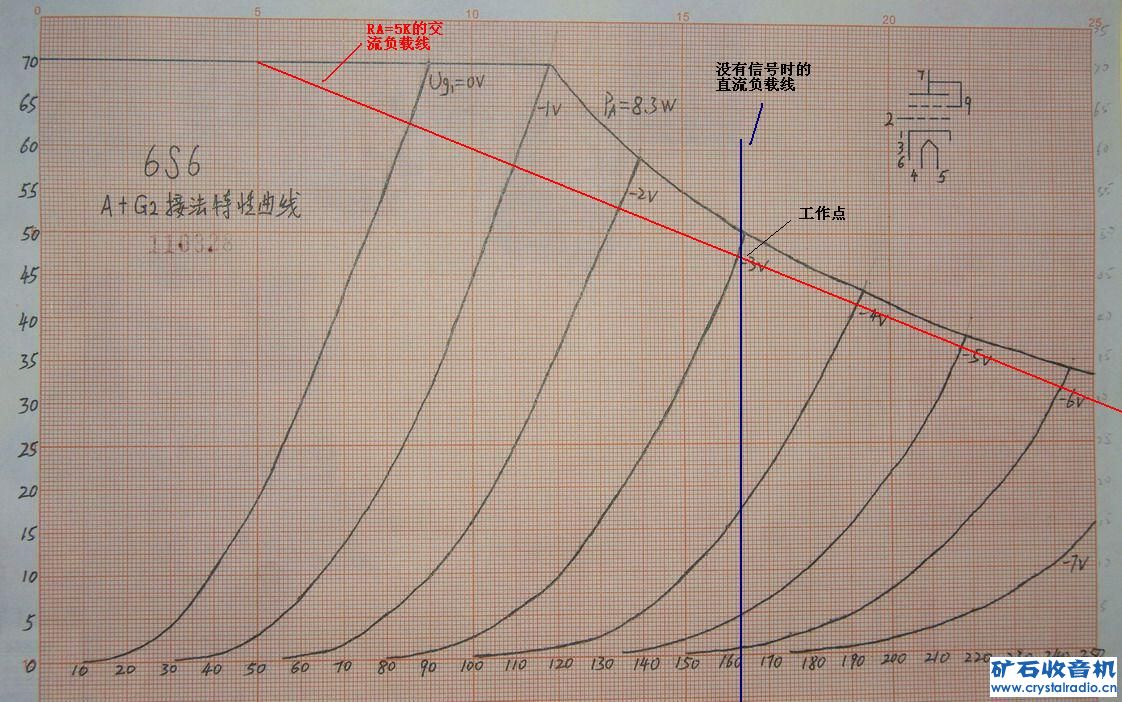

原帖由 zhangshiyu 于 2011-4-8 08:47 发表
再提点建议,屏极负载的问题,6S6的内阻仅8K,接成3极管,内阻近一步降低。如比较6P1内阻40K,最佳负载约5K,(相当于8分之1)。建议6S6屏极负载取2K或再低一点。屏流可以调栅负压解决。
   欢迎批评指正。
  在下一家之辞啊,姑妄言之...不妥之处 欢迎赐教
  凭着管子所谓内阻 确定 变压器初级阻抗,在下以为实属无奈之策,这种判断太过于主管和经验话了,所以在下设计电路至今从未用过,我觉得电子管本身就是非线性元件,其内阻一说也是在很大的范围内取一个大概值或者平均值,在没有特性曲线时 凭着经验摸索尚可一试,但应该不存在 某管内阻多少遇到同类管子就必须取变压器阻抗是多少的定论 。对于管子的定义,最科学客观的就是特性曲线,所以设计电路尽量还是以曲线为准
下图是6S6接成三极管时 变压器初级为5K欧的负载线.... 大家看看  ,如果有兴趣,请自己试着画画 别的阻值的负载线....
负载线的取值一定要本着失真最小(图上看就是负载线两端投影在横、纵轴上的投影长度尽量相同)、功率最大(也就是说尽量把管子的屏耗都用上)等参考了来进行
大家可是试试,当RA=2K时,想保证最大电流不超出手册中限制的阴极极限电流,势必把工作点往下移,这样会出现两种情况,一是负载线进入管子曲线弯曲阶段,造成“截止失真”;二是负载线偏离最大屏耗较远,管子功率不能被很好利用,出力减少

多谢楼主对我的帖子重视。给出了楼上的图,这图也得到IXA000的认可。你们都是资深大家,肯定是完全正确。
我所要说的是:
     1,  这个帖子中31F的手绘的6N3---6S6是我实验的结果,所以得出2K:8是在825-2电视机上用6S6代替6P1,阴极电阻33欧,当时接5K:3.5欧时音轻,当将3.5的喇叭接在8欧上时,效果基本令人满意。此时负载阻抗约2K。(当然比6P1声音小,原来的6N1未用6N3替代。此时6S6是四极管接法。)
   2, 我之所以主张负载阻抗再低一点,是基于以下几点:
      A:一个放大器要想获得最大输出,那就是要阻抗匹配,换句话说就是放大器的等效内阻和负载电阻要相等。
      B:单端电子管放大器的等效内阻不是比出来的,是由公式计算出来的。(当然,和电子管的内阻关系很密切)
这一公式是:
        等效内阻 等于 电子管内阻 乘以 屏极电阻 再除以(电子管内阻 加 屏极电阻)
       以6P1 内阻40   屏极电阻5.5K代入,其最佳负载约 5K
              6P15  内阻100屏极电阻10K代入,其最佳负载约 9K
             6S6     内阻8K屏极电阻2K代入,其最佳负载约 1.6K  (和楼主差距较大)
           以上第2点,和楼主的正确结论差距较大,我想这正是学习的好机会,敬请楼主和广大坛友指出错误之处,这也可能是多年的误区吧。(以前都是用这个公式求最佳负载电阻的)
       先谢  !!

发表于 2011-4-9 11:57:29 | 显示全部楼层
按教学大纲指示来讲,设计功率放大器一般是采用作图法比较直观、方便。负载线是一条很重要的线段,他决定了管子的输出阻抗,输出信号的线性范围,一般由管子的阳极电压、电流来决定,所以,输出阻抗一般是这样计算的,当然在有的计算中也考虑了无效的电流和电压。
发表于 2011-4-9 12:24:32 | 显示全部楼层
根据理论计算的数值一般是取内阻的十分之一
最佳负载阻抗取的小一点比较好
这样输出不会减小多少
而失真是比较小的

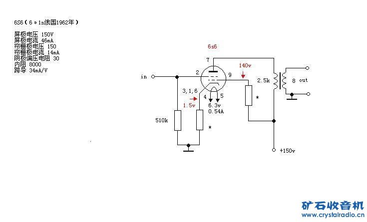

回复 37# 海河
    向您汇报6S6小单端
有点晚了~~~~~~~~~~~~~吭
前端时间做了一个试验性质的
除了书画粗功率小点以外
别的和6P1等不分上下
http://www.crystalradio.cn/bbs/v ... 4&highlight=6s6
图纸就是下面的:
