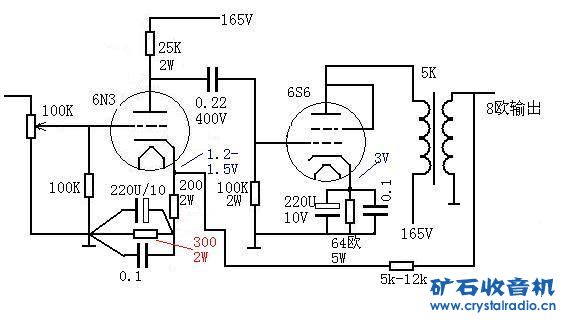

lol   看到 老哥您 在好几个论坛喊我...再不帮忙 ,咱哥们也太不仗义了
今天回家吃完饭对着曲线和手册 量了量   在纯理论的角度 帮你设计了一个6N3+6S6的单端电路,
目前不保证能有多好的效果,但保证应该能响(假如仓促中我图没画错的话,如果哪画错了,欢迎所有朋友直言拍砖
  就这意思,电路已经很简练了.....
您也是道中老鸟,许多废话,小弟自不必说
我画图,您权当试验吧,一切问题,随时探讨交流
唯独 提醒一点,制作时,6N3阴极先只接200欧+300欧的电阻,旁路电容和整体反馈先不接,然后试听...再接上反馈,最后再接上旁路电容,比较效果,哪个效果好,最后就取哪个作为最终方案

感谢海版!正愁手上的6s6没法用,雪中送炭!再请教:165伏可以再高点不?输出5K是不是大了点?
 楼主| 发表于 2011-4-7 22:05:45 | 显示全部楼层
回复 3# bcybmlzy 的帖子
http://www.crystalradio.cn/bbs/thread-176698-1-1.html 您看看第一张曲线
我取的基本是曲线中点,这玩意 不要把电压弄太高
输出不要小于4K,我觉得最好是4.5~5K,因为5K的变压器多,所以就取5K了,太小了 屏流太大,屏极发红

负回输画错了,应该接在6N3管的阴极,按照红圈里那样画的话,回输的信号会被那个220微法电容短路入地的。
[ 本帖最后由 特快 于 2011-4-7 22:10 编辑 ]
 楼主| 发表于 2011-4-7 22:10:45 | 显示全部楼层
回复 5# 特快 的帖子
  谢谢,我就觉得有画错的地方
呵呵,已改正

发表于 2011-4-7 22:17:54 | 显示全部楼层
回复 2# 海河 的帖子
王兄过谦了,向您学习还来不及呢
真的要说,弱弱的觉得乙电用到200v好些,仅供参考啊
 楼主| 发表于 2011-4-7 22:24:16 | 显示全部楼层
为了方便大家看,我把图 贴过来吧
请看 屏压在200以上,管子已经进入截止区了,在信号的负半周 难以保证失真最小 。我想,要是想输出多大功率的朋友也不好选择这种小管子吧

制作时 也可以 把6S6阴极的旁路电容先取消
反正 我前一次做收音机时,比较过 6P14阴极接不接电容,从我的耳朵听不出接入不接有多大的区别,所以就省了

屏压在200以上,管子已经进入截止区了,在信号的负半周 难易保证失真最小?~(@^_^@)~

发表于 2011-4-7 22:38:26 | 显示全部楼层
看三极管接法的特性,不用前级6N3推动行不行?
发表于 2011-4-7 22:38:39 | 显示全部楼层
还有负反馈电阻是多大?
