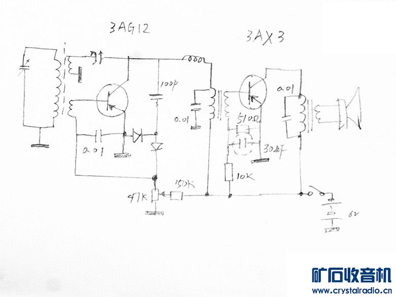

怀旧复古好作品. 用锐截止6j1作再生检波较稳定,也有相当不错灵敏度. 6n1並联功放, 有1w输出, 即使用动圈喇叭也行.
发表于 2019-7-16 16:49:18 来自手机 | 显示全部楼层
如果用6J1接成三极管输出,更加省电

发表于 2019-7-16 19:44:49 | 显示全部楼层
三个灯多了,一个灯即可只要一个6N1.

夕阳好 发表于 2019-7-16 16:48
怀旧复古好作品. 用锐截止6j1作再生检波较稳定,也有相当不错灵敏度. 6n1並联功放, 有1w输出, 即使用动圈喇 ...
6N1并联使用配合6P1输出变压器,推个小喇叭还行,我以前这么干过。
