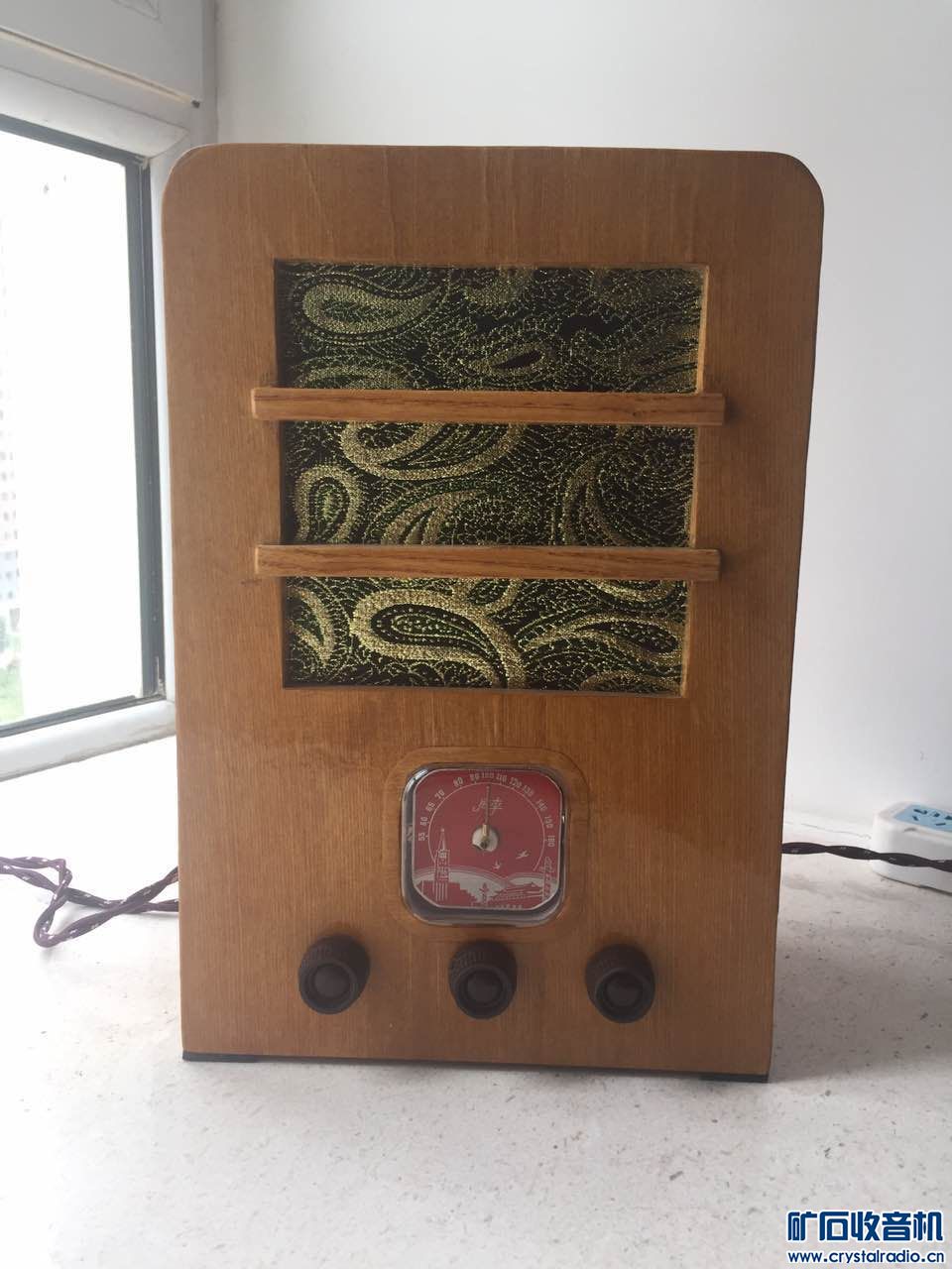

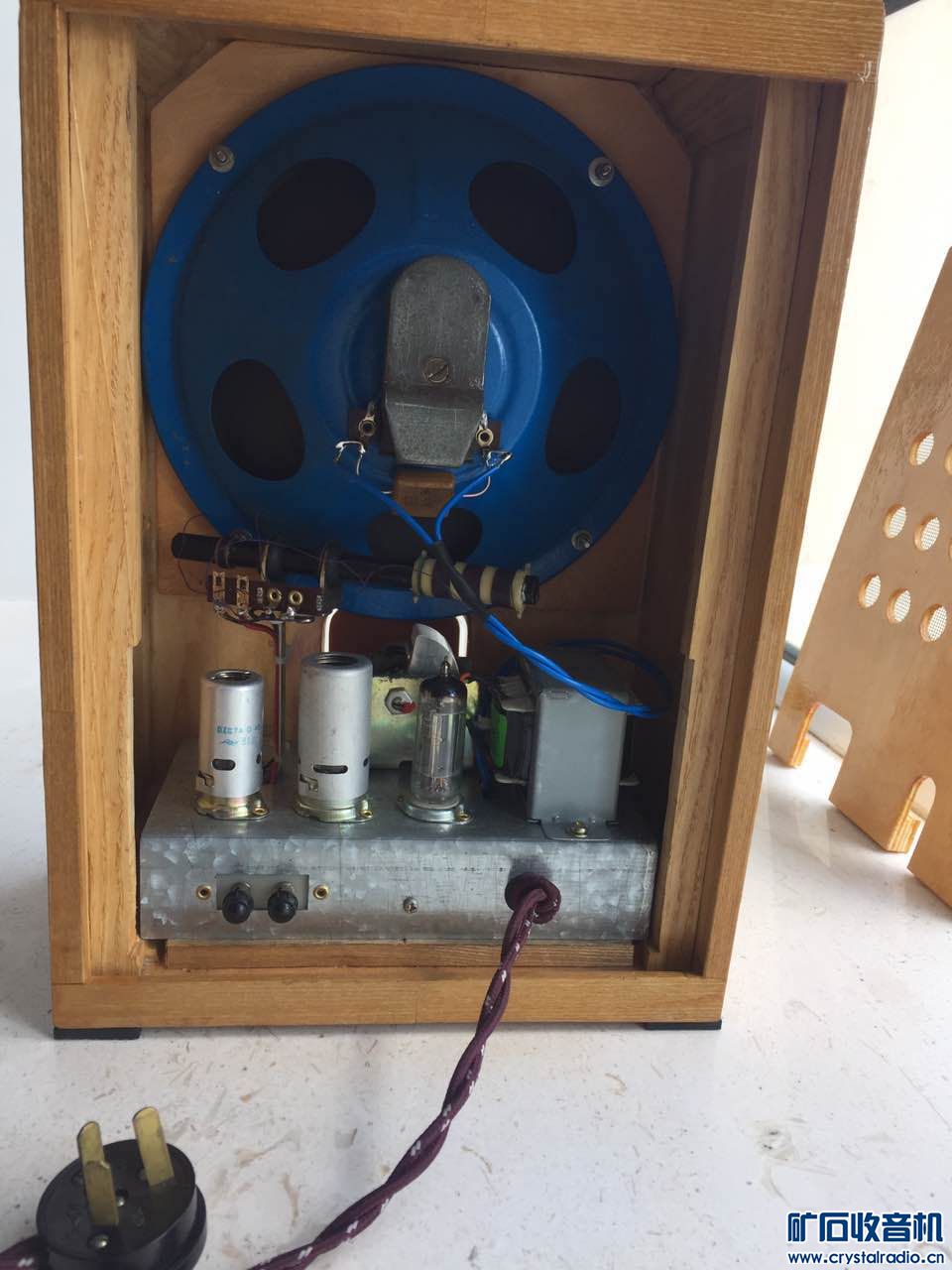

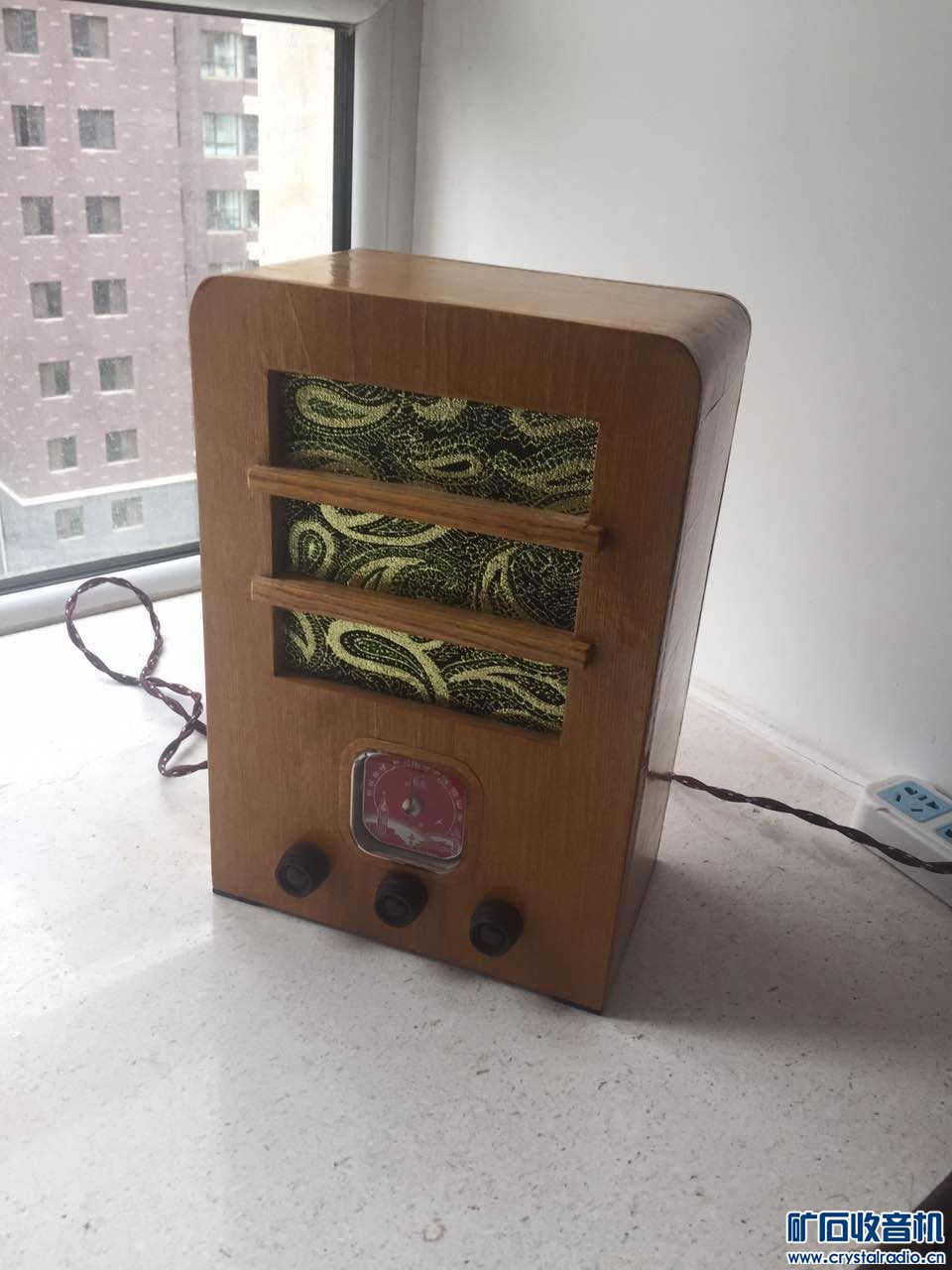

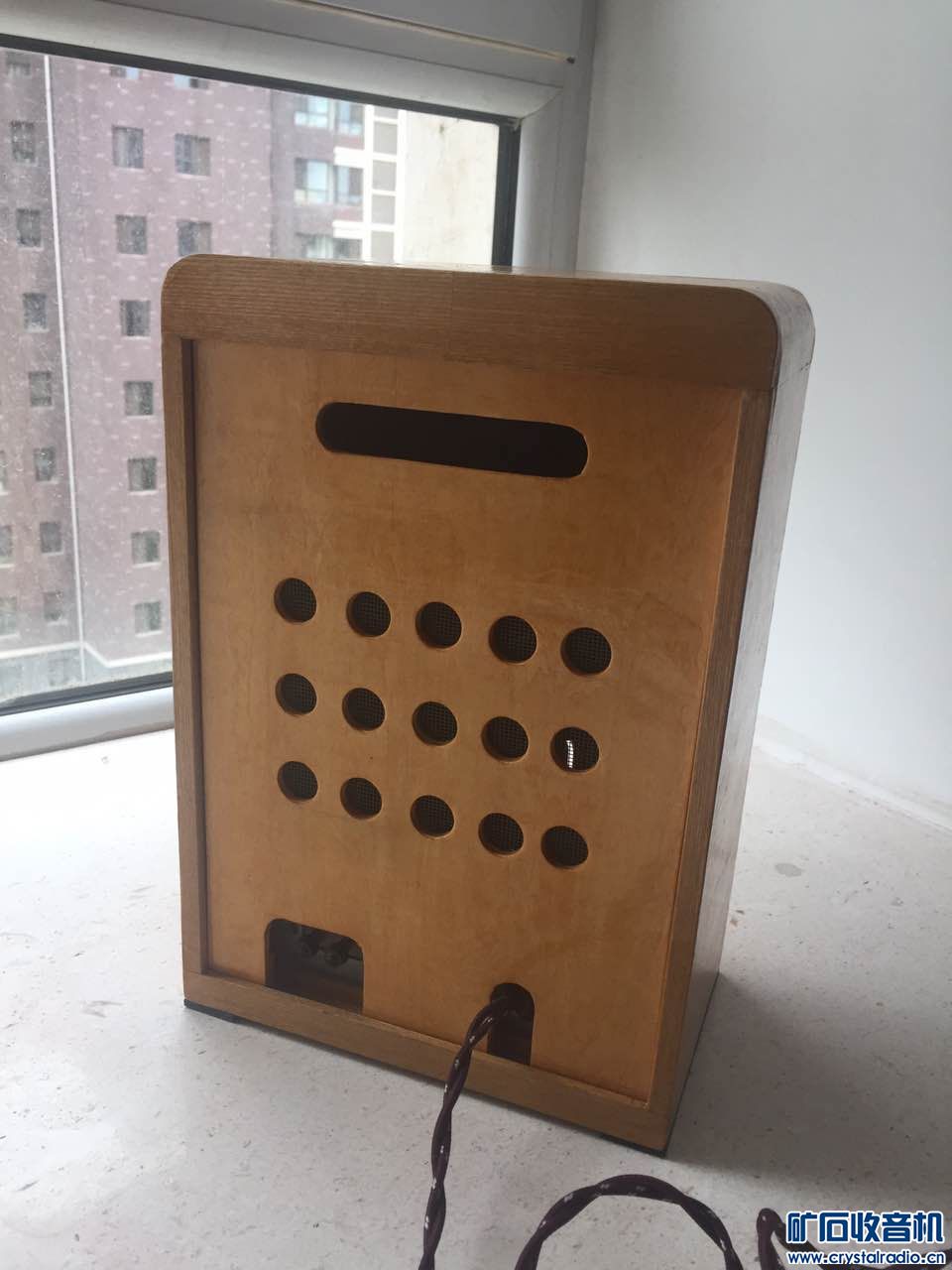

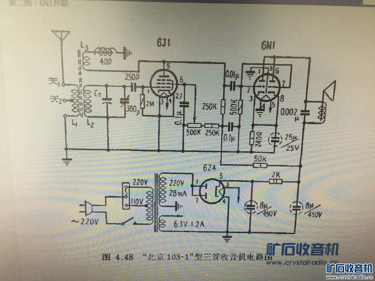

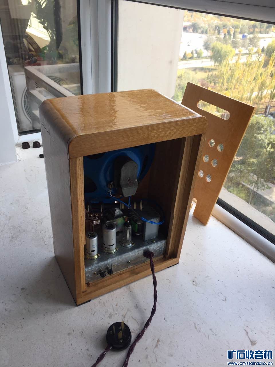

很喜欢30、40年代的老收音机,有一只舍簧喇叭,感觉状态很好,于是用它做一个收音机吧!电路都是成熟的,略加改动,再生调整用空气电容感觉比电位器好,晚上置于窗边,仔细调整再生、调谐、音量电位器可以收到不少中波电台,这也是玩再生机的乐趣。舍簧喇叭音质的确不比动圈优美,但也古拙味道十足。 e28be722842495155d9992cd013ca88.jpg 2a126d72b258645418ada22d74931e8.jpg 51e69dca05a8a83a55f32b1fa12b122.jpg f1c77ad274d505501c8fc03a49f49a8.jpg f59e6cad4e08ffddf541a1ae6df5aaa.jpg 3569dd89fb0032d9d8393f471df7e21.jpg

 楼主| 发表于 2019-7-16 11:16:17 | 显示全部楼层
电源部分用1n4007桥式整流,6z4缓冲(复古)

 楼主| 发表于 2019-7-16 13:58:50 | 显示全部楼层
shawking 发表于 2019-7-16 11:40
手工精品,老味道十足!壳体象是用老音箱改的。
机壳是我用五合木板制作的,外贴水曲柳木皮,效果还不错
 楼主| 发表于 2019-7-16 14:01:33 | 显示全部楼层
danjiqinghuai 发表于 2019-7-16 12:34
楼主做的真好,很漂亮!尤其那机箱做的就很复古!
积极听音“蓬蓬”的响,感觉再生机挺好玩,机箱是参照满洲机做的,第一次尝试竖向机型
