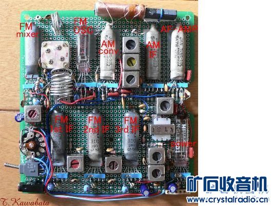

目前采用洞洞板主要是便于改进制作,元件的安排没有达到最优,再就是机器是半搭棚焊接的,搭棚焊对于这种紧凑的机器有防止走线失误造成自激的作用。

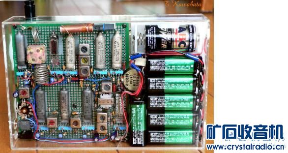

用电池管做调频体积要大一些,需要多用管子,我目前主要是一直在尝试缩小体积,另外中波的收台多,可能大城市调频台比较多,不过多数中小型城市凭借高灵敏度中波机夜间可以接收很多台,有点接收快乐,实用性确实一般。

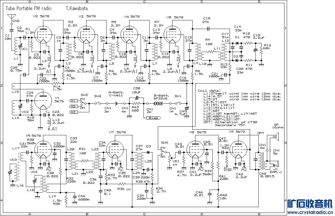

没有在矿坛发布就真可惜哦,我曾经实验过,跟你的结构差不多,应该来自下面同一份资料,07 08年还开了帖子专门讨论这小鸡鸡的,后来烂尾啦。 那矿坛暂时还是没有便携直流电子管FM作品问世。楼主加油!
 楼主| 发表于 2019-7-20 08:17:28 来自手机 | 显示全部楼层
硅两瓦 发表于 2019-7-19 21:04
没有在矿坛发布就真可惜哦,我曾经实验过,跟你的结构差不多,应该来自下面同一份资料,07 08年还开了帖 ...
图上的收音机灵敏度不会特别高,城市内近郊听应该挺好的。我简单想了想,做调幅调频大概六个电子管就够了,增加一个调频的混频管即可,本振部分采用晶体管共射共基或者共集共基串接式放大器。高放就不要了,最多也就是泄露点本振信号。

发表于 2019-7-27 22:22:53 | 显示全部楼层
如果量产,画pcb或许更好一些,小七陶瓷直插管座和10*10中周封装我有
