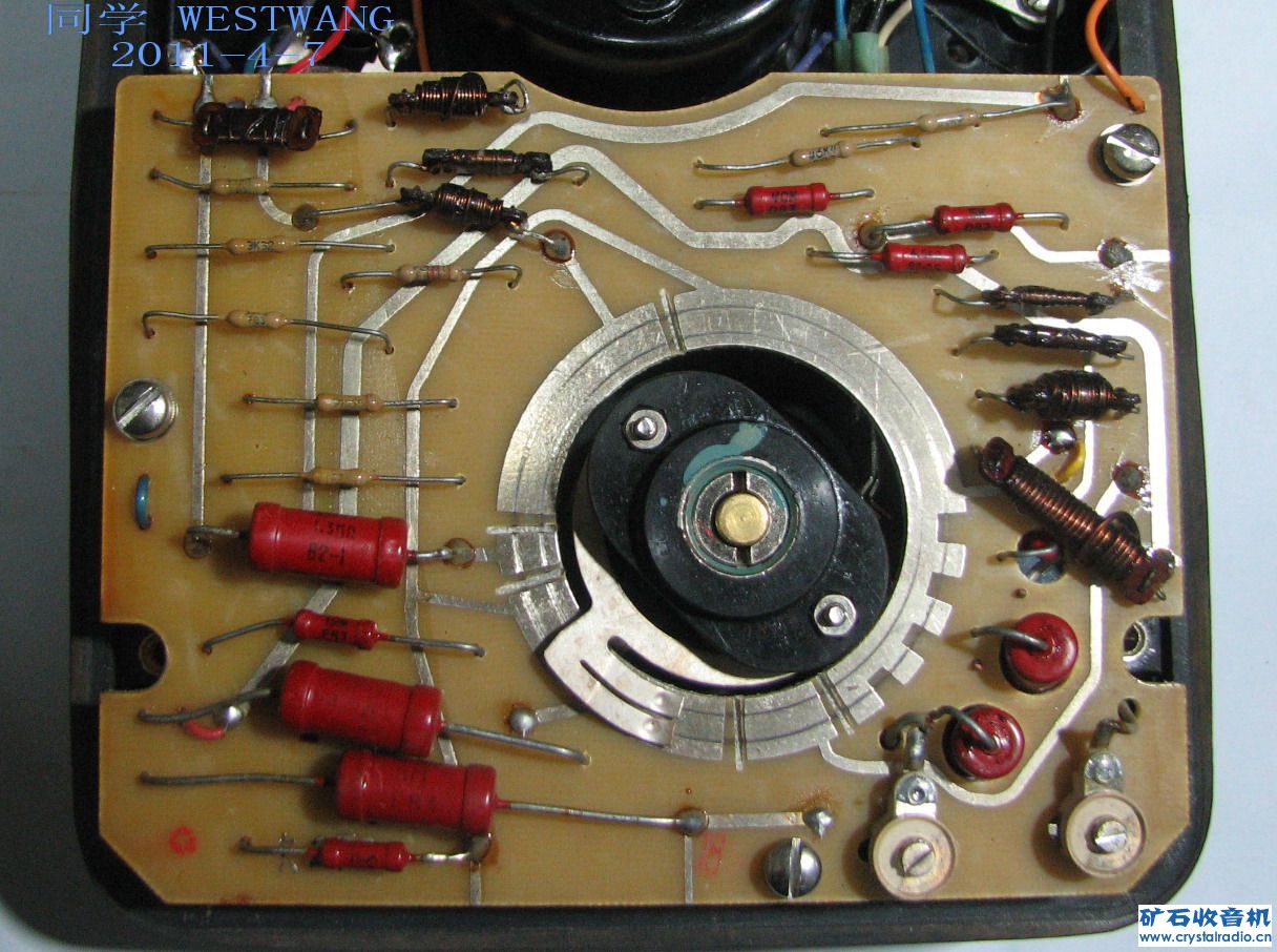

 楼主| 发表于 2011-4-8 01:02:32 | 显示全部楼层
回复 12# westwang 的帖子
不错,总算有一样的了
