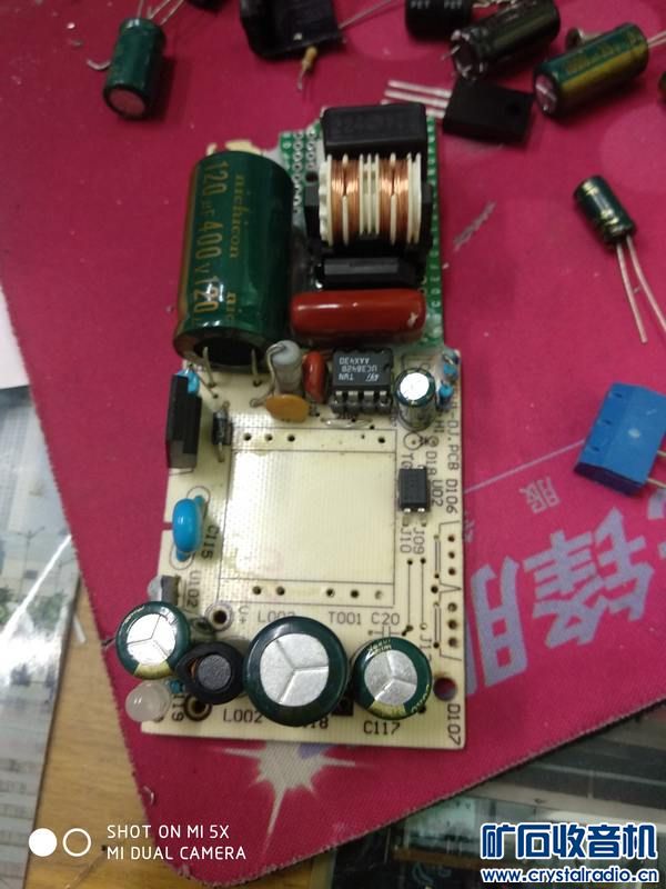

前些时修好了一块开关电源,得到了斑竹的指导,又购进了更高耐压的整流管20200;
http://www.crystalradio.cn/forum ... =1686999&extra=

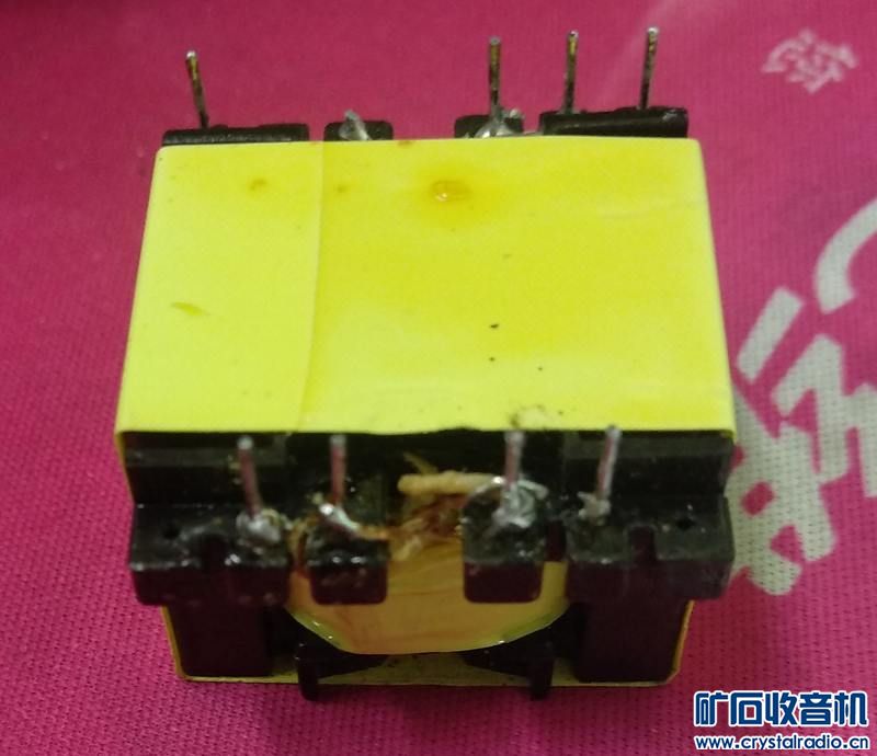

首先用空心针把开关电源变压器拆下,

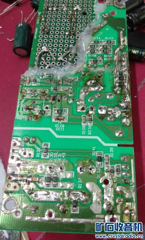

把2线并绕的次级线圈拆开,改成首尾相联的模式,按正负电源改造了整流管和线路板,

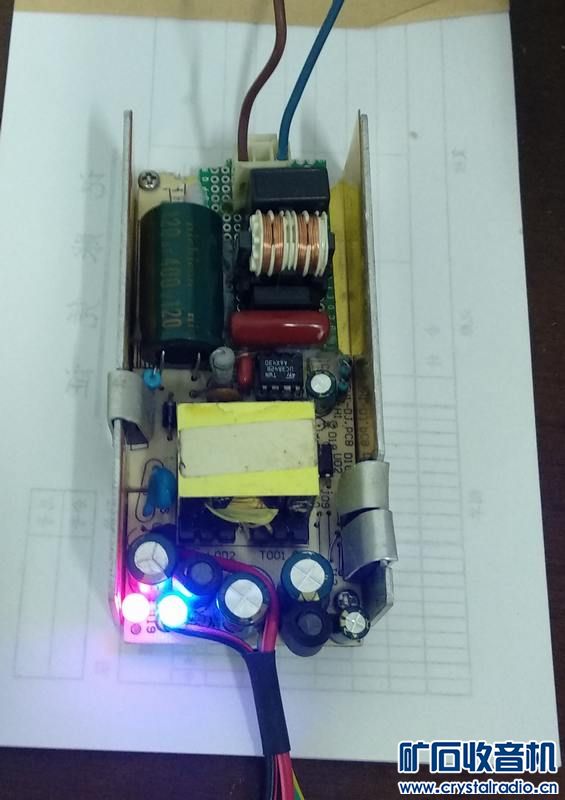

尽量保证正负电源两路元件参数一致,在正.负电源输出端各并上发光二极管(串联10k电阻),最后检查无误后,接通电源,正常工作,正电压是24.6V,负电压是24.8V,原因是正电压一路有个假负载贴片电阻(大概在10k,晚些时找个加上即可)
原来管子上面带的钢的卡片也找不到了,用铝片暂时做了三个卡上;

这种电源改正负输出不好,负电源负载能力差。用tl949的电源改。
发表于 2019-7-12 16:42:24 | 显示全部楼层
 楼主| 发表于 2019-7-12 16:45:00 | 显示全部楼层
负电源负载能力差,为什么差,请指教;
家里几个功放都是用的改的开关电源,实际用没感觉负电源负载能力差,大功率输出时测量负电压没什么跌落的;
发表于 2019-7-12 19:11:27 | 显示全部楼层
lxg 发表于 2019-7-12 16:45
负电源负载能力差,为什么差,请指教;
家里几个功放都是用的改的开关电源,实际用没感觉负电源负载能力 ...
相对于桥开关电路,这种小功率单极性开关电源正负半波整流输出不对称,那位坛友没注意你贴子里说明改变压器加了反相绕组。正负电源取自同一个极性波形,只要绕组一致性好,电压对称度不差。
发表于 2019-7-12 19:59:49 | 显示全部楼层
吃猫的鱼 发表于 2019-7-12 19:11
相对于桥开关电路,这种小功率单极性开关电源正负半波整流输出不对称,那位坛友没注意你贴子里说明改变 ...
确实,两个相同的独立绕组,带载能力是一样的。
发表于 2019-7-12 21:05:19 | 显示全部楼层
负电源负载能力差,为什么差,请指教;
还真是看帖不仔细,LZ改的不错。
发表于 2019-7-12 21:46:33 | 显示全部楼层
这焊接 没法看了
 楼主| 发表于 2019-7-12 22:45:14 | 显示全部楼层
bg1trk 发表于 2019-7-12 21:28
看您的描述,冷端整流是否采用下图这样的方式:
是这样的,有机会再试试您的第二个图!
在我使用中,没看到负压和正压的电压值有什么不同,即使大音量时也是稳稳的!
 楼主| 发表于 2019-7-12 22:50:28 | 显示全部楼层
呵呵,虽然难看,但绝对没有虚焊、错焊!

发表于 2019-7-13 16:11:06 | 显示全部楼层
lxg 发表于 2019-7-12 22:45
是这样的,有机会再试试您的第二个图!
在我使用中,没看到负压和正压的电压值有什么不同,即使大音量 ...
以前捣鼓电源,反激拓扑曾用过第一种“整流”方式,会出一些莫名其妙的问题。之后干脆都改成第二种方式,稳定。
您这两路输出电压差距不大,负载又比较均衡,看来效果还不错。
 楼主| 发表于 2019-7-13 17:09:07 | 显示全部楼层
bg1trk 发表于 2019-7-13 16:11
以前捣鼓电源,反激拓扑曾用过第一种“整流”方式,会出一些莫名其妙的问题。之后干脆都改成第二种 ...
前些年在淘宝上购的华争开关电源板,也是采用的您图一的整流模式,见附图;
不过这个板子设计的比较简单;
家里的功放客厅卧室餐厅里的音响都换成了开关电源板,功放板用TDA1514和TDA7293,还别说,别看一个小小的开关电源变压器,出来的能量真不小,大音量下电压还稳稳的,音质也不错,出来的低音质感足,同时用普通变压器常见的低频哼声彻底杜绝;
有机会再用您图二的方式试试用用;
