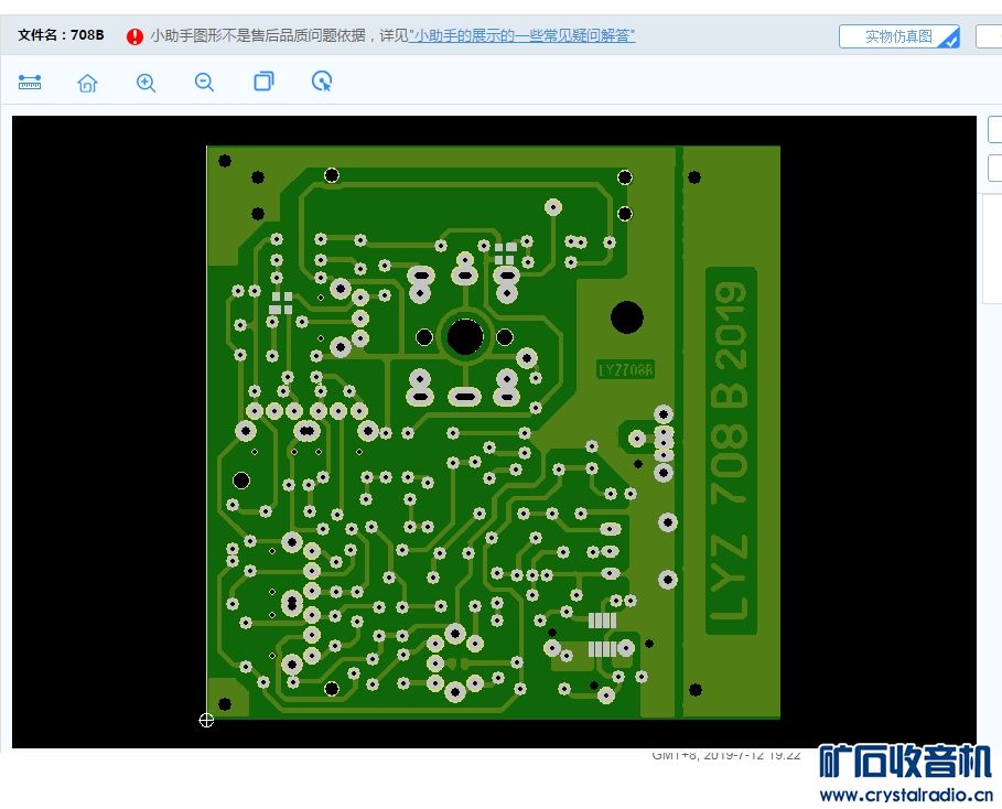

为了学打样交专业厂加工,匆促画了一张实验板,七弄八整地又拼凑了一个电路。除音质达不到自己的标准外,其他还不孬。选择性非常好,不用减速直接手动调台,很容易滑漏过弱台。灵敏度尚可,白天收直线距离150公里外的上海台,效果不低于红灯754。
两级中放,用了两只五端陶瓷滤波器LTM445EW和一个单线啳中周。由于陶瓷滤波器衰减较大,中周最好用小C大L的TTF-2型。否则,增益不够,灵敏度差。
检波和AGC电路与常见的电路不同,采用大信号检波,无信号时,无底噪声;R9为G2偏置兼AGC电阻,虽然电路极简,但大动态信号表现良好,大信号不阻塞载止,小信号衰减微小,效果并不亚于较复杂的二极管门控延时AGC电路。
LED1为电源指示兼2.7V稳压,适用3mm的高亮白光或兰光发光管。
G3、LED2、R6、R7、C5组成调谐指示电路。由于本机使用2.7V的稳压,LED2应用导通电压低的红、黄、绿色发光管。“耳听为虚,眼见则明”,效果不错。
为了提高效率和性能,二极管的负载电阻很大,对中放的影响小,能相应地提升整机性能,输出的音频信号也很高。
音频部分采用输入阻抗较高的LM386芯片,以减轻对检波的负担,接成20倍的最简OTL电路,即可达到4欧喇叭500Mw的输出功率。
有兴趣的玩友,不妨验证试试。

老爷子,你用什么软件,画的PCB?
如果用SE99,能不能把画好的PCB发上来供我们学习一下
 楼主| 发表于 2019-7-12 19:39:41 | 显示全部楼层
bios 发表于 2019-7-12 18:48
老爷子,你用什么软件,画的PCB?
SE99太复杂了,我没法运用,精力有限,时不我待,只简单地画一些单层板玩玩。用的是傻瓜软件layout60,虽然不能设置内槽,只能用平铺孔充数,导出光绘格式文件和钻孔数据,交付厂家也能加工。下面是昨天下单,今日完工已发货的厂方仿真图:
