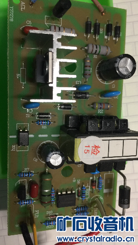

发表于 2019-7-11 10:13:42 来自手机 | 显示全部楼层 |阅读模式
故障表现为充不进电,指示灯不亮。该如何下手维修?

这个简单好修

刚才初略检查一下,保险正常,没有电压输出。
发表于 2019-7-11 11:11:34 | 显示全部楼层
那个大功gu率管估计挂了。

很普通的开关式变压电路

第一步:用这几个零件的编号, 去搜寻开关式稳压电路

开关电源初级控制用的什么芯片?
这个电源就是一个简单的开关电源,设计、做工和用料,与好没有关系!

八条腿的是358运放、
四条腿的是光耦
带散热片的是5N60

找到启动电阻,此类故障往往是这个电阻出问题,更换电阻就可以了。
我家的一台台式电脑电源和充电器电源都是这个原因,前一次用好好的,再次开机就启动不了了,经检测都是启动电阻故障(电阻断路)。

这做工好¥15一个烂大街的货自激358+431搞个集成mospwm芯片也好
话说我也有一个自激的前面高压部分炸了,花了两天时间才修好自激卡关电源最省料但是参数要匹配好才耐用
