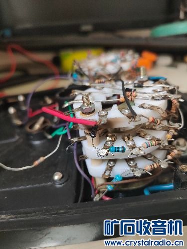

楼主: qinqm1909
MF500-B万用表电路接线

kfqhjh 发表于 2019-9-23 07:24
电路图中电阻档电阻84Ω应为9.4Ω,电流档电阻195Ω应为1.35Ω。楼主可根据电路图查找。
请问这个应为1.35欧的电阻如果开路,会影响电阻档欧姆调零吗?我的貌似就是这个电阻烧了,欧姆调零不了了,碰触表笔指针右偏到底。但×1欧档又可以欧姆调零。其他电阻档不行。
发表于 2023-10-23 17:05:34 来自手机 | 显示全部楼层
qinqm1909 发表于 2019-7-9 19:44
谢谢!
你的表修好了没,帮忙看看,我的表和你的好像一样,这个电阻烧了,帮忙看看是多少欧姆的电阻。
发表于 2023-10-23 17:10:20 | 显示全部楼层
电子技能 发表于 2023-10-23 16:58
请问这个应为1.35欧的电阻如果开路,会影响电阻档欧姆调零吗?我的貌似就是这个电阻烧了,欧姆调零不了了 ...
有可能,因为欧姆档*1分流电流大
发表于 2025-2-11 05:02:25 | 显示全部楼层
有5A的表这个是1.35欧,否则是1.5欧
发表于 2025-2-11 05:12:54 | 显示全部楼层
这个是不是一个2.25k的?上面悬空了吧?若是,那就是应当接这里
