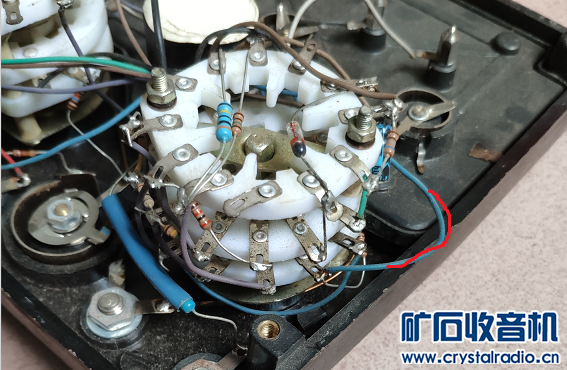

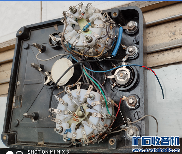

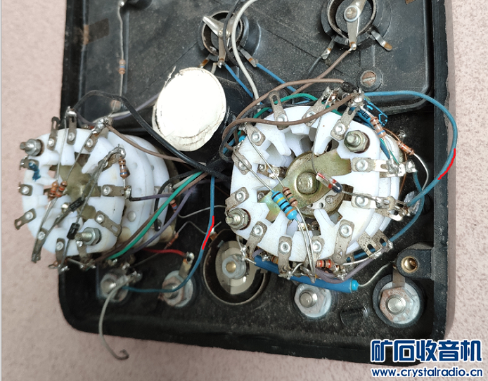

上海精益仪表厂MF500-B万用表,
有2根线脱开了,特别是蓝色(我在其中一部分涂上红色)的那一根,
不知道接哪里的?

这个线路和焊接是厂制表么.....

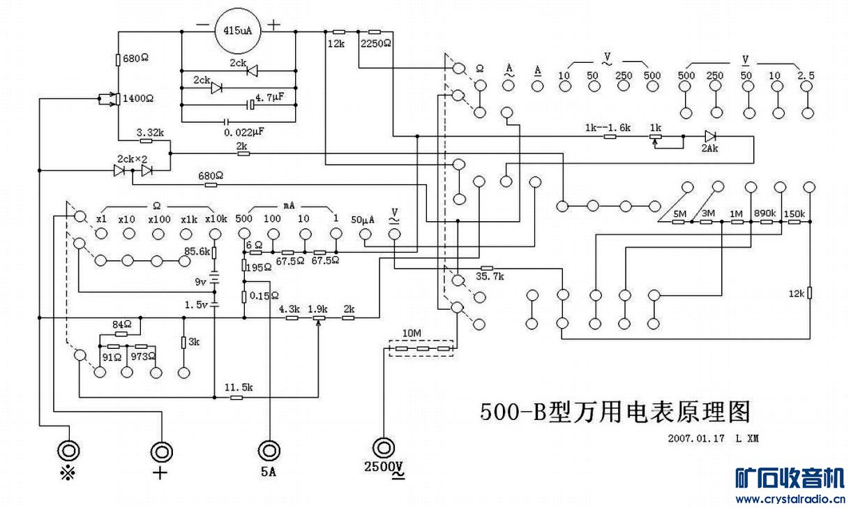

谁能提供一下此表的原理图就好了。

还以为原理图会更复杂

当年那种精益求精的精神全然不见,替代的是粗制滥造、偷工减料!

表头应该41.5微安吧

修了个500B,上家居然把左边旋钮安反了180度。

电路图中电阻档电阻84Ω应为9.4Ω,电流档电阻195Ω应为1.35Ω。楼主可根据电路图查找。

这种塑料白色骨架的精益500万用表是90年代中后期产的,我也有一台,97年长虹维修点配的,精度还行,比上四500轻很多,以前上门维修时,都搁在自行车车篮里。后来摔过一次,就不行了。回头找找看还在不在了。

怎么也不洗个澡再上图呢
发表于 2019-11-29 19:31:20 | 显示全部楼层
都是新件啊
