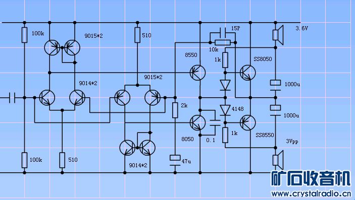

低压双自举OTL功放,输出近轨至轨。

此电路,8050管子和8550管子的放大系数最好都要很高的,200到300左右的才好。试着加了复合管,结果失去意义了,需要更高些的电压才好。又试着仿真了个集电极输出的,结果仍不是很理想,都需要单管高放大系数,否则输出就不够幅度。
这些电路也就是玩玩,实际意义不大。
想要低压下,不如变压器倒相的OTL来得简单,输出幅度大。如果不考虑低压供电,那不用考虑轨至轨的事,标准的OTL、OCL效果就很好。
要说效率高,数字功放,效率相当高,5V下输出功率很大。要低压,专用的低压功放,1.5V电压就可以轨至轨输出。很多的时候,一枚IC足够用的了。分立件的,也就是玩玩而已。

以前设计过一款集电极输出的低电压功放,电压摆幅上来了,但存在输出电流不足的问题,续接一个双自举输出电 ...
完整的电路图如下:
经试验测试是可以的。电压增益6倍,3.6V电源电压,不失真电压摆幅是3Vpp。

有地方放两个喇叭,还不如把电源电压升高方便,

实际上我仿真过好几款自举电路,多多少少都存在带负载能力不足问题。
带负载能力不足是因为自举电容的负载问题,加个二极管就好了。
不是,是我的功率管放大倍数太低了.加了那个二极管也一样.
