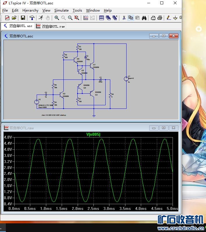

这个双自举功放电路,能够在低电压下尽可能地输出最大的不失真功率,5V电压下可输出+/-2.1V的信号。
电路见图:
没实测,仿真效果如下:

自举是非常有趣的电路,利用自举,把基极供电提高到高于电源电压和低于0V,使输出管能够工作到近饱合区,同时电阻R1和R2的分流降到最小,或者说R1和R2等效非常大,这样前级的电压放大倍数就更高了,一级电压放大就够用了 。

发表于 2019-7-8 21:23:55 | 显示全部楼层
采用集电极输出能不能做到轨到轨呢
 楼主| 发表于 2019-7-8 21:27:31 | 显示全部楼层
jiachangchun 发表于 2019-7-8 21:23
采用集电极输出能不能做到轨到轨呢
能,电路不好设计。以前有的。
集电极输出,其实也就是为了能够得到更多的基极驱动电压范围。自举同样达到了。

降低频率瞧瞧,比如100Hz或更低的频率。
 楼主| 发表于 2019-7-8 21:42:43 | 显示全部楼层
一样的,可能需要电解电容更大些而已。
发表于 2019-7-8 21:48:38 | 显示全部楼层
翌阳 发表于 2019-7-8 21:42
一样的,可能需要电解电容更大些而已。
肯定的,自举电容这里充当了一个临时电源的角色,频率越低担当电源的持续时间越长,需要的容量自然就越大。所以该电容的容量需满足最低频率工作频率的要求。否则最低频率下的最大摆幅会减少。
发表于 2019-7-9 07:44:13 | 显示全部楼层
单级增益相当高。粗略估算,开环增益超过74dB,闭环增益约21dB,线性误差产生的失真大约0.224%。
功放的两个二极管接法很好,利用镜像能力,无须调节静态电流。
发表于 2019-7-9 09:38:24 | 显示全部楼层
常用电阻似乎没有800欧和700欧及55K。
发表于 2019-7-9 09:44:05 | 显示全部楼层
820、680、56K
