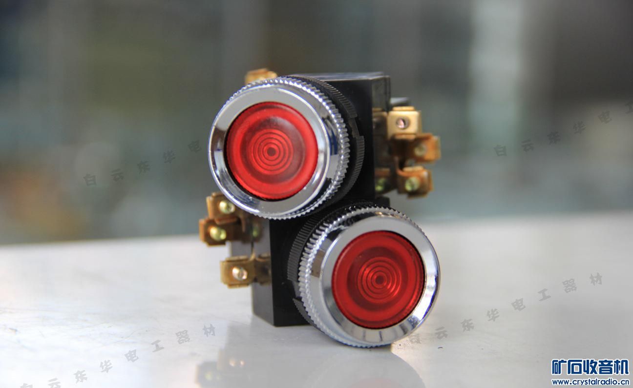

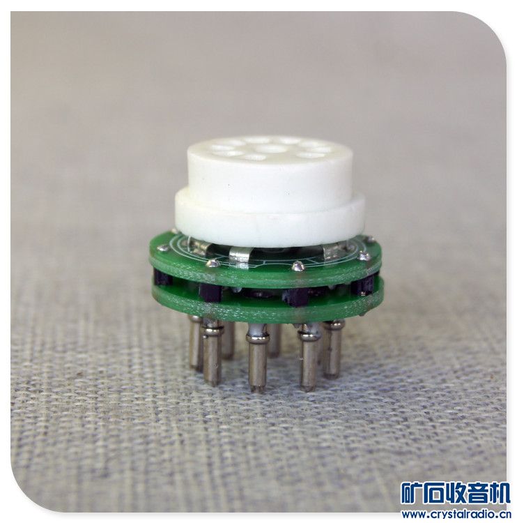

抽了点时间,终于把6V6转6P1的转换座做成功了,两只成本12块钱左右。试机OK!比原来做的简易吊脚楼好看多了
用的内衬圈是借用的类似于下面这种按扭开关(换下来的坏开关),下图中的白色外圈部分。内径外径高度尺寸刚刚好,内圈和9脚陶瓷座外圆还有一点过盈量,取下来直接就用,改都不用改造。

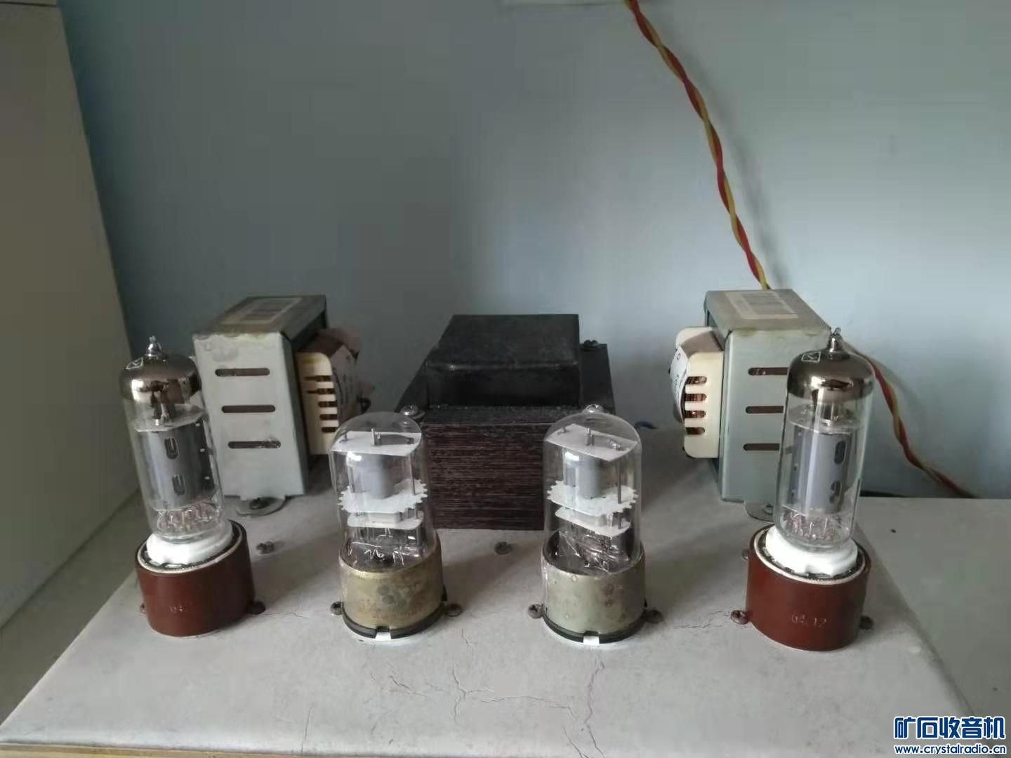

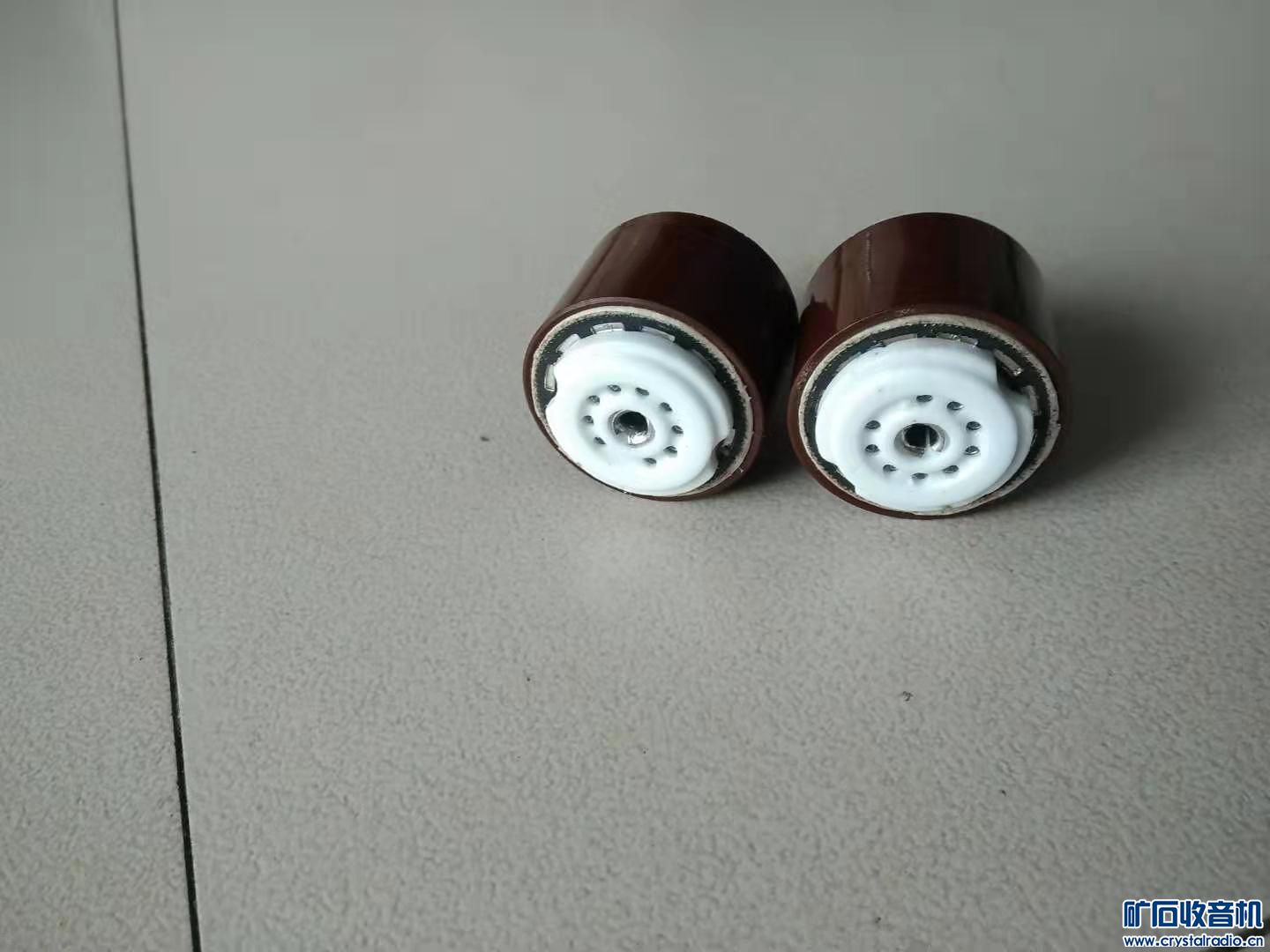

我D|Y的6F6单端也做了6F6转6AQ5,转飞利浦5763,转2179,改脚EL8全用的进口管子没用的做的, IMG_20191122_093512_316.jpg
