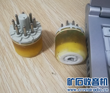

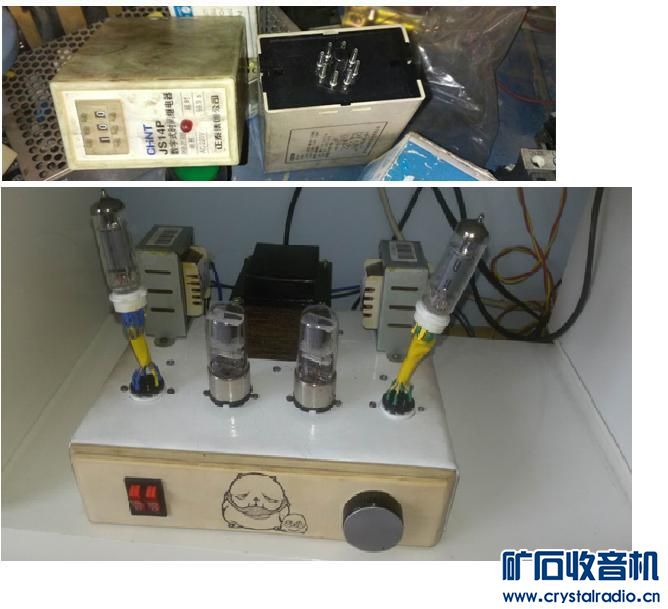

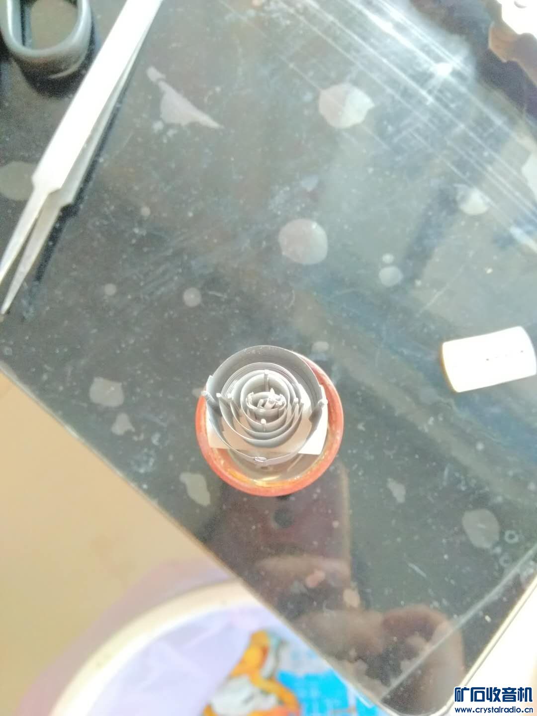

6V6机机做好后听了有两年了,期间换着不同的管听,是一件很有乐趣的事情,可以感受不同厂家电子管产生的不同音色。原来用的一个8脚机床时间继电器座子改的6P1转换座,挺好用,就是不太美观,所以最近准备重新用8脚管管座做一个,可是不知道用什么胶封装比较好,想过热塑胶(塑棒热熔后用枪注射),AB胶等,可是都感觉存在一个问题,热了会不会变软变形感觉不太可靠。因没有经验,也想不出还可以用什么胶,所以想请教一下做过转换座的朋友们支支招,大家都是怎么做的呀!怎么封装固定好一点。6V6转6P1。

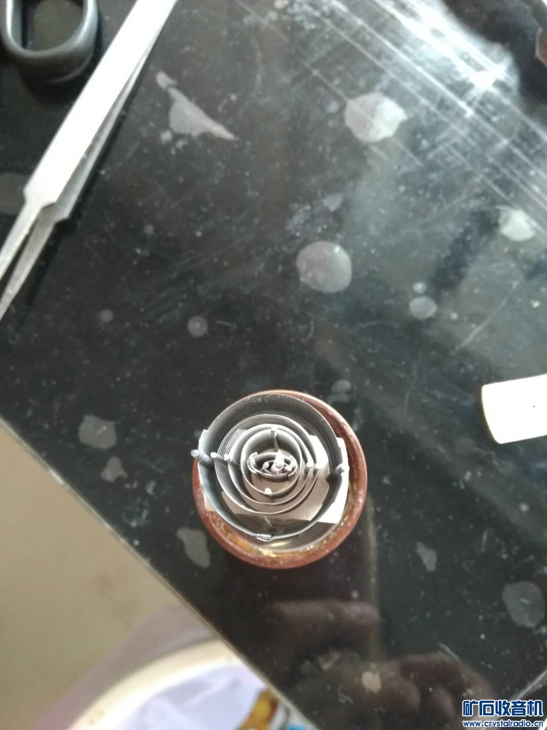

下面是被我”杀机取座的“的6A7P新管,这管原来是个多极管,怪不得卖白菜价,内部结构还挺精致!
一直临时用着的继电器座改的6V6转6P1转换座(6P1住的吊脚楼
我是用塑料药瓶镶进去,空隙小用胶布裹。管脚按照原管座顺序排列,就是9脚多出一个脚,从中间穿出。

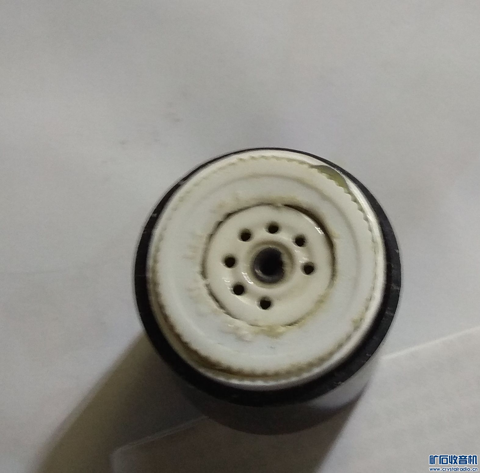

我的刚做好还没来得及用,用料就是受你的启发,8大脚的时间继电器。是用树脂把中间灌满了,凝固了之后车了一刀看上去很不错!至于温度还不知道能不能顶得住,估计没问题,管子下面的温度不会很高吧?没测过。春节带回家装上试试就知道了。 微信图片_20190705211046.png 微信图片_20190705211133.png

统一回复一下吧!不然看这情况又要跑偏了:我真不是在砸管玩呀!我也知道大家都是爱胆之人!这管是三年前买的,4元一个,当时在宝上买6SQ7时,看到老板店里还有便宜的大8角管卖,也不知道这型号是做什么用的,突然想起可以做6P1转换座在6V6机上玩,就叫老板顺便给我稍上两只。情况就是这样。如果单独买那快递费都不够呀!情况真不是像大家上面想的那样。这个管我后来查了一下好像是一只变频7极管。也不知道用在什么地方,反正胆机上没见谁用过。

做得漂亮!外面用尼龙棒在车床上,车一个套子“过盈配合”套上就更完美了!victory: : 赞一点!我那个是用剪刀剪的外圆,临时用用。
