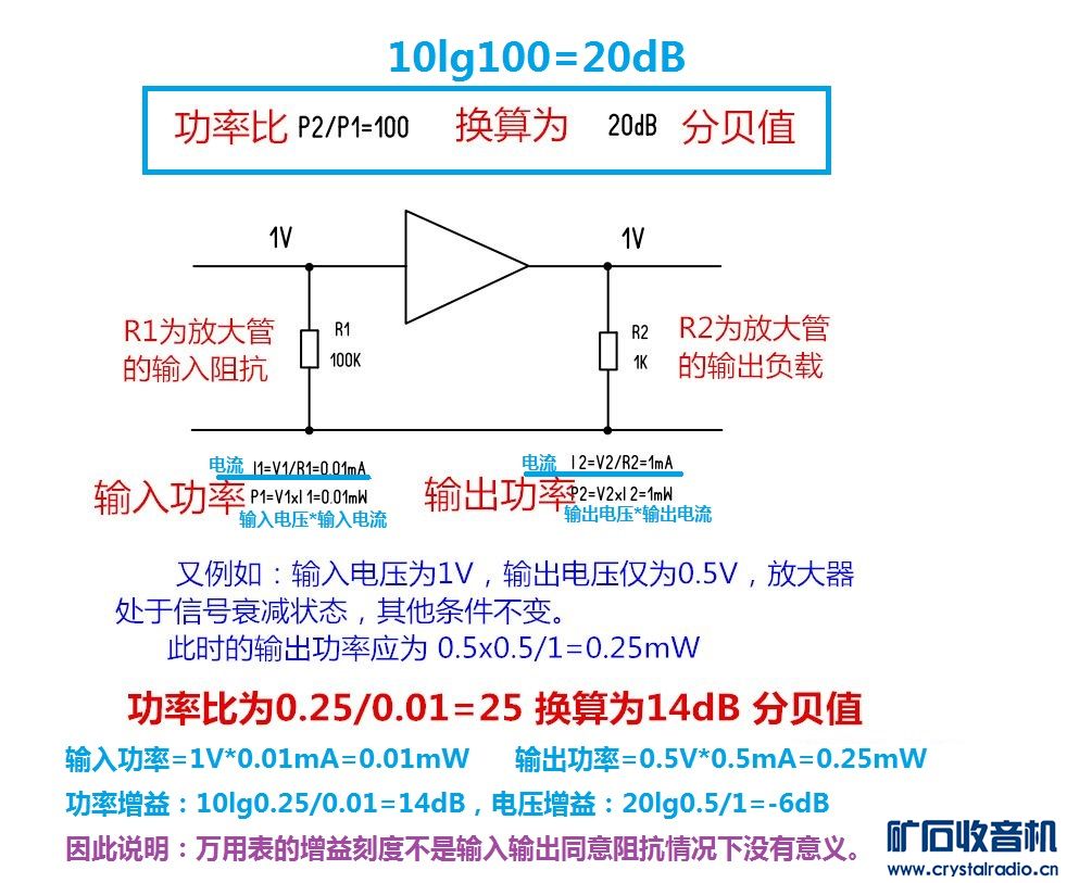

1、电压增益:Kv=20log(1V/1V)=0db,功率增益:Kp=Kv+10log(100k/1k)=20dB
2、电压增益: ...
前辈你好,能不能详细解析一下这公式中的“10log(100k/1k)”?
发表于 2024-2-2 10:23:21 | 显示全部楼层
用dB表示,电压增益和功率增益在数值上是一样的,20dB电压增益,功率增益也是20dB

与功率增益相同的电压增益、电流增益才具有可比性。
发表于 2024-2-11 07:15:26 | 显示全部楼层
增益就是指的功率意义上的。用电压计算增益时,必须结合其阻抗,否则没有功率以及增益层面的意义。分贝啥的,就纯粹只是个数学刻度尺,没啥物理意义,但是这个对数,把电路级联的放大倍数乘积变成加法,太妙了。

对于增益,有时候处于盲区,我用楼主老先生的图,增加下面的计算,不知对不对。
