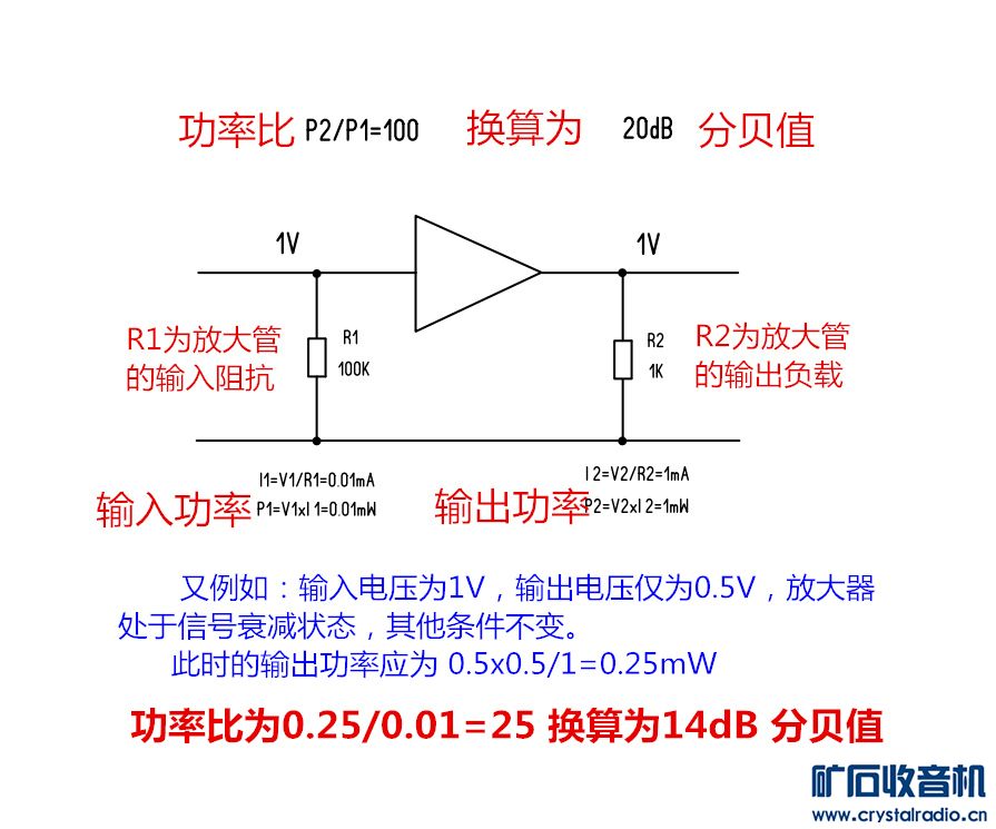

玩了半个多世纪的收音机,对许多电子学概念和基础知识还是一知半解,装响一部收音机容易,制作一台高性能的收音机却难上加难。这几年为了折腾出自己满意的机子,不得不重新和从头学起。
收音机所需的放大量(增益),在各级如何分配,7管机与10管机显然是不同的。带高放和不带高放、两级中放和三级中放更有差异。
如何计算放大电路的放大量(增益),一直是云里雾里的。这次刻苦学习,总算有了点收获,原来,过去不讲究电阻而只看电压放大的认识,是片面的。
下图中,输入、输出电阻不同;又有两种信号电压情况,既是输入、输出电压相同,甚至输出电压只有输入电压的一半,其放大电路仍有功率增益。
在高放电路中,采用高阻抗输入特性的场管作放大,能极大地减少天线信号的损耗,并以低阻输出供给下一级,就基于上图的运算。

实际测试时用电压增益是最方便的,需要功率增益时只要根据输入阻抗和负载阻抗修正一下就可以了。
发表于 2019-7-4 15:07:28 | 显示全部楼层
为老爷子点赞!
1、电压增益:Kv=20log(1V/1V)=0db,功率增益:Kp=Kv+10log(100k/1k)=20dB
2、电压增益:Kv=20log(0.5V/1V)=-6db,功率增益:Kp=Kv+10log(100k/1k)=14dB
      后一部分是因阻抗不同而引起的功率增益与电压增益不同的修正量。

Kp=10lg(P2/P1)=10lg[(U2^2/R2)/(U1^2/R11]=10Ig[(U2/U1)^2×(R1/R2)]=20lg(U2/U1)+10lg(R1/R2)

“分贝”是功率的相对度量。当我们谈到“电压增益”,其实也是以电压所产生的功率增益来衡量的,其数值是在相同的负载电阻上产生的功率增益。当负载电阻不同的时候,功率增益就要作相应的修正。

 楼主| 发表于 2019-7-5 14:07:29 | 显示全部楼层
感谢各位老师的评论和指导!
关于放大增益问题,过去一直按教科书上的信号电压在理解,始终是不得要领。直到实测输出电压与输入成衰减时,才从电阻和电流上去追究,从中悟出一些端倪。
晶体管放大电路和理论,源于电子管学说。电子管信号输入栅电流极小,输入阻抗很高,属于信号电压控制的放大形态,其承受的信号电压也高,晶体场效应管也类似电子管的这种特性。
然而,晶体三极管就不一样了。晶体三极管是根据基极的信号电流变化而工作,而且其基极与发射极之间,能承受的信号电压很低,毫伏级吧。由于Vbe结电压的原因,再高的信号电压都会被其“箝位”。因此,个人认为:源于电子管学说的电压增益,在晶体三极管放大电路中,就显得捉襟见肘,不免辞穷。用电流或功率增益去解析,则能更好地理解,就会在设计中达到一个新的层次。
以上观点是否正确?请各位老师指教,谢谢!

电压、电阻、电流、功率,4个要素,只需知其2,便可计算出另外的2个未知数。
我只懂得最基础的欧姆定律和瓦特公式,也只能这样计算。
