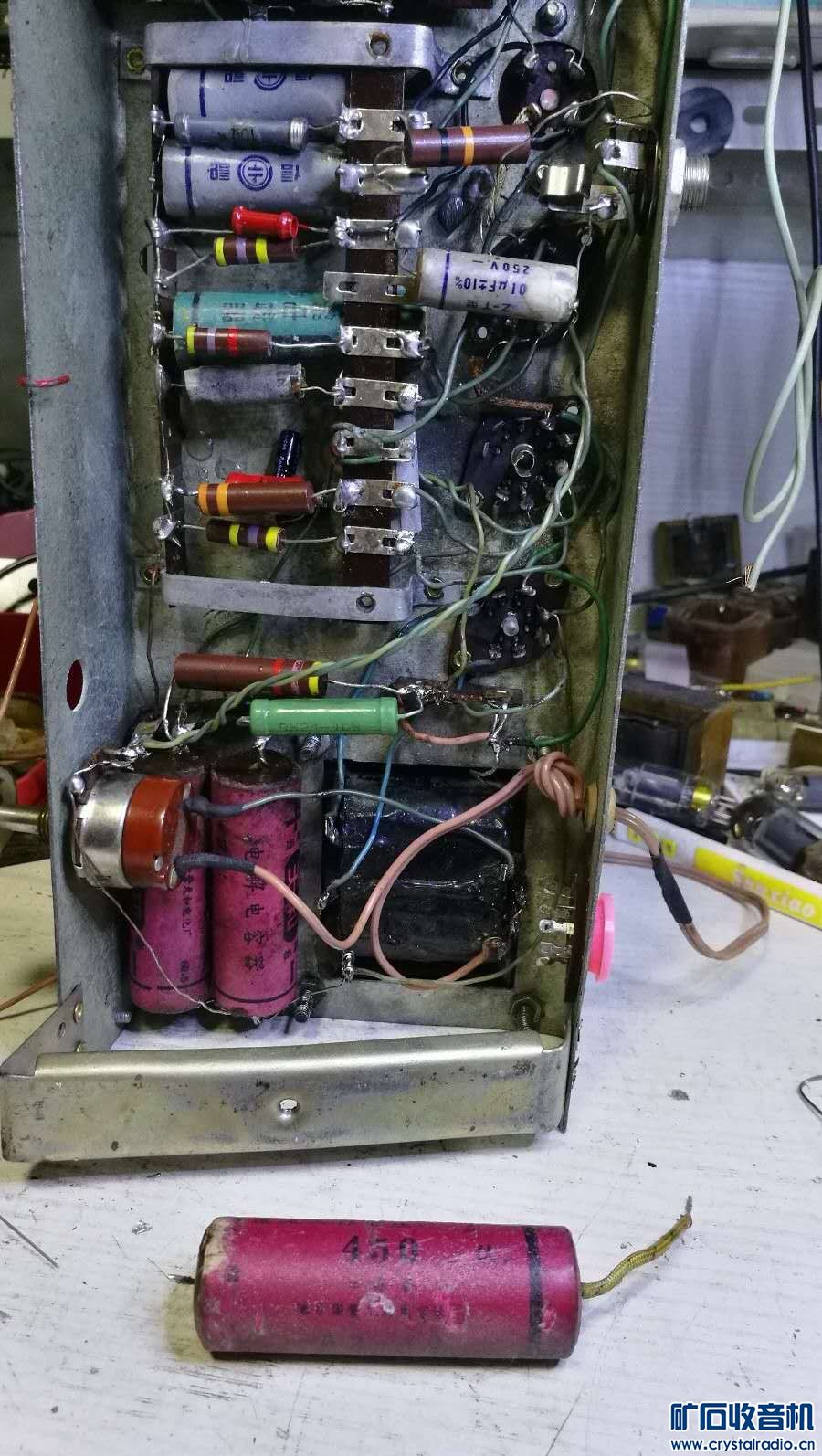

求技术支持:新时代小管机,其它都好,唯交流声,滤波电解都换新……

已测:电位器关到最小位置确认交流声,
变压器次级输出电压对称,
接地点正确,
栅极对地短路无果,
唯一没换管座。(用美工刀将管座刮了刮)请问老师如何判断管座漏电?

检查管座3脚与4脚间的阻值,在拔管和断开其它元件与该两脚连接的情况下测量。

台表20M档测无穷大,包括管座胶木表面

建议(100V)高电压状态下,检测漏电流。以辩是否管座正常。另外,如灯丝供电存在接地,对调4、5脚再试试。

给大家添麻烦了,问题解决了:下午对照图纸仔细检查才发现是自己粗心大意忘记焊接第一级滤波电容,拆下来三个大电容,只装回去了两个。就是电路图右下角的那个。看来我的脑子进水了,给各位老师i凭添了很多麻烦耽误大家的时间,再次表示歉意!

把灯丝线重新布一下就好了,我的新时代收音机(GT管)的就是,所有元件都换了也不行,最后重新换灯丝线就好了。
不换灯丝线也行,在电位器下端接一个500欧电阻,用一个2K电阻从扬声器接过来形成负反馈,也能消除。
