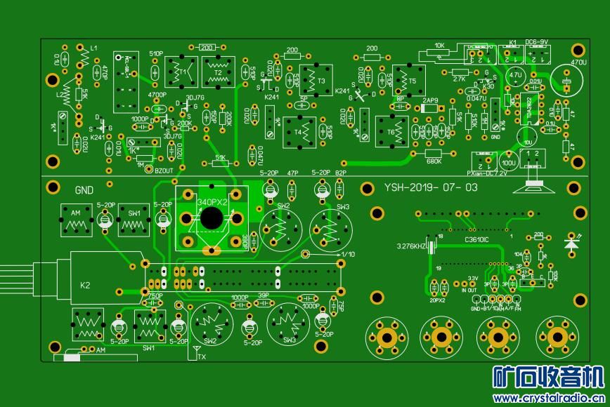

楼主: ysh
来一个环混版的场管四波收音机pcb

peiguoqing 发表于 2019-6-29 22:00
这是铺铜后的显示画面
我是坛里下的软件,属性栏里没有焊盘的选项,和您的软件有区别?

ysh 发表于 2019-7-3 11:49
再次优化修改,各级工作点改成可调电阻调整,利用多余开关组加频显KHZ-MHZ自动转换。趁暑假期打板制作玩一 ...
板子做得很漂亮,但是我买不到这个波段开关,就失去了意义,所以必须根据自己手上有的或能够买到的波段开关自己做板子了。不过还是非常感谢老师的热心肠。我也是看了你第一个帖子后开始下手做这个板子,虽然最后不是十分的理想,但过程体会还是很不错的。
 楼主| 发表于 2019-7-7 16:09:39 | 显示全部楼层
天天下雨,闲着也是闲着,接着画,改,练手。

二极管环混是负增益,场管环混正增益。其他两个差不多

ysh 发表于 2019-6-30 13:06
给您一个硬性指标,用示波器看各级中周里夹的的本振残留幅度,二极混频到末极中周有多大?环混到2级就很 ...
用示波器怎么看本振波残留?看到的都是中频波形?
发表于 2024-5-10 09:34:53 | 显示全部楼层
你选错了仪器,想看这个,得上频谱仪,而不是示波器。
如果您的示波器是數字式的,那麽可能會有FFT(快速傅里葉展開)選項,打開這個選項,就可以觀察基波和諧波及其本底的情況了。
