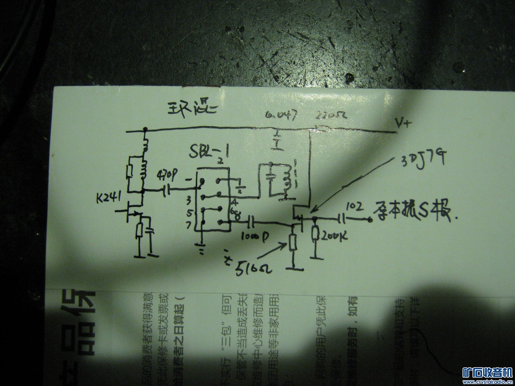

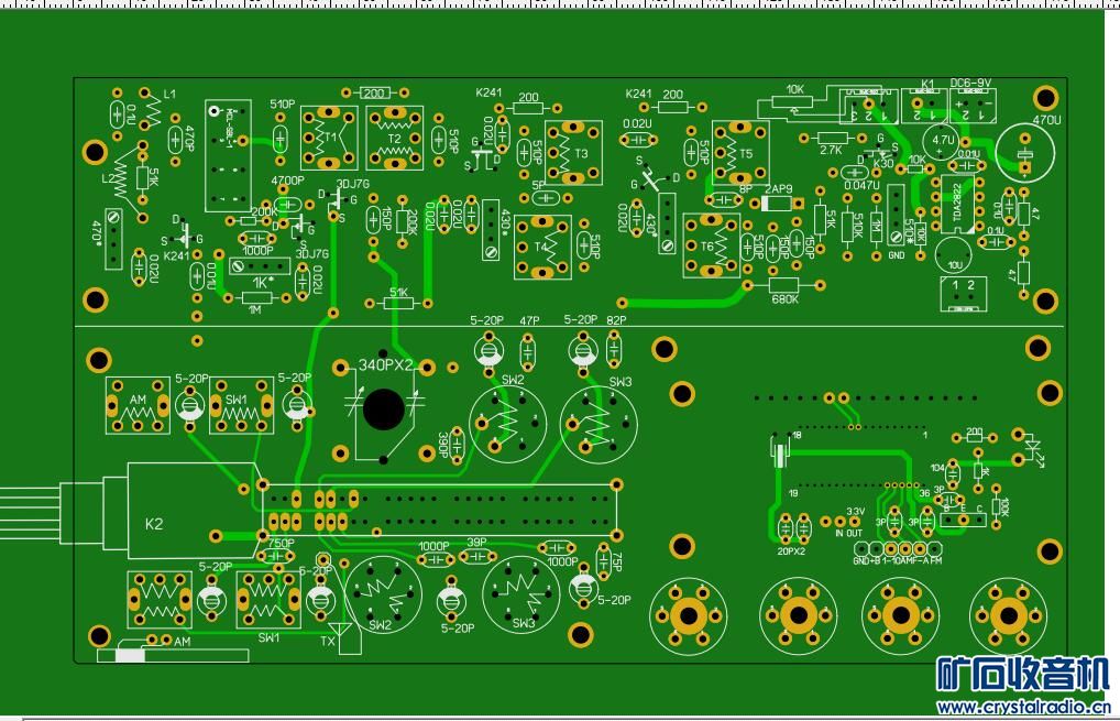

如题,将原场管四波收音机进一步优化布局,并将原二极管混频改为用MC-SBL-1成品环混频器件,经实际制作效果大大优于原二极管混频。 QQ截图20190629131245.jpg QQ截图20190629131311.jpg

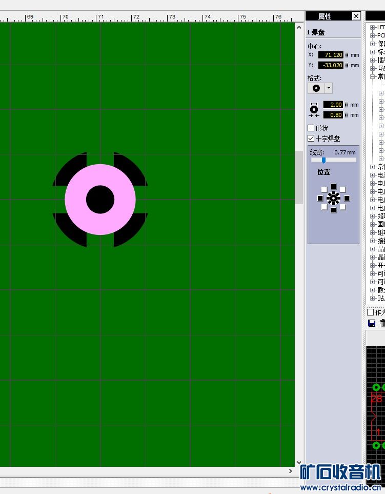

发表于 2019-6-29 13:38:00 | 显示全部楼层
接地焊盘与大面积铺铜连死不利于焊接,应该用十字连线方式隔离。
 楼主| 发表于 2019-6-29 14:02:07 | 显示全部楼层
有道理,但这个软件的十字焊盘在哪个菜单里?找不到啊。望指导一下?
发表于 2019-6-29 15:48:24 | 显示全部楼层
这么快就做了改进版,我的还在绕线圈呢!不知道装好后情况怎样?经过粗略计算,短波我分2.2M-6M,6M-15M和15M-30M三个波段;请问环形混频器混频与二极管混频之间主要有什么有所改善?
 楼主| 发表于 2019-6-29 16:30:04 | 显示全部楼层
sgeli_sh 发表于 2019-6-29 15:48
这么快就做了改进版,我的还在绕线圈呢!不知道装好后情况怎样?经过粗略计算,短波我分2.2M-6M,6M-15M和1 ...
音质好些,底噪更低,相对灵敏度提升。大大改善不明原因的啸叫。
发表于 2019-6-29 19:25:31 来自手机 | 显示全部楼层
楼主可否提供下电原理图,我也装过这个机,不理想,正好刚买了SBL-3环混,也改造下试试

发表于 2019-6-29 21:59:22 | 显示全部楼层
这里设置,不过,仅用于整体铺铜的时候
发表于 2019-6-29 22:00:56 | 显示全部楼层
这是铺铜后的显示画面
