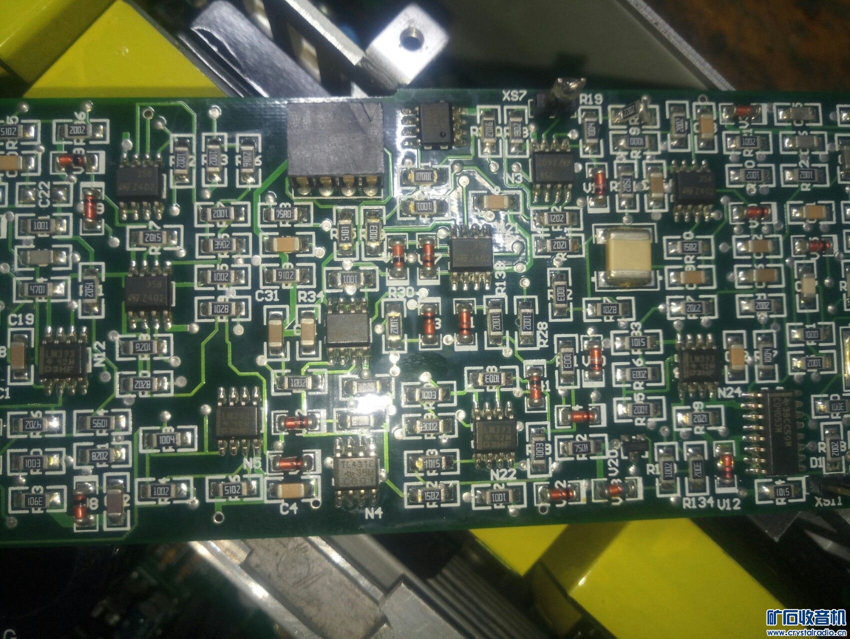

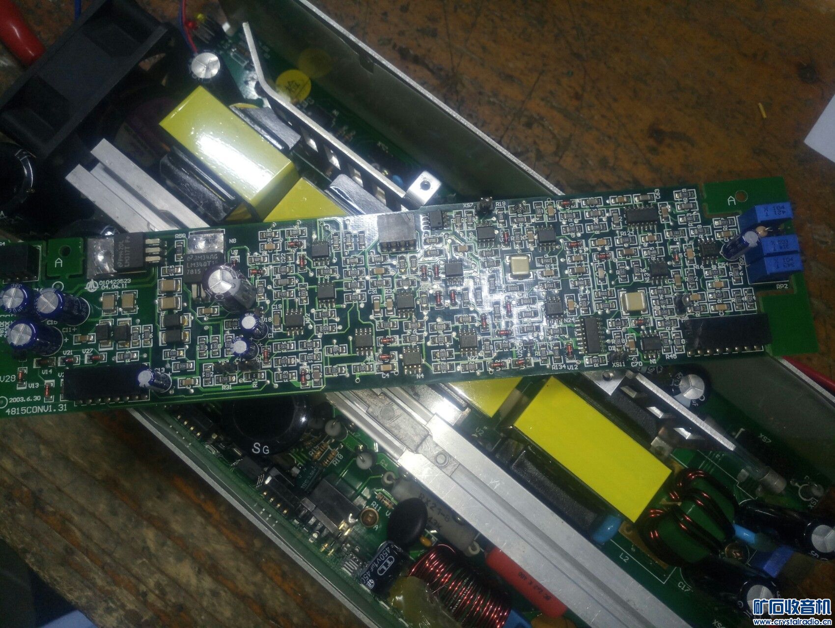

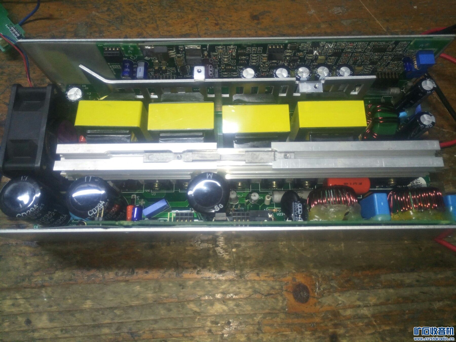

感谢回复!我这个就是25D,电路板结构好像和D1的不一样,调板上的那三个电位器电压最低只能到40v就调不下来了,最高56v   你发的图片原件位置和我板子上的不一致,看看怎么弄! P01025-015027.jpg P01025-015050.jpg P01025-015143.jpg P01025-015136.jpg P01025-015119.jpg

一般的开关电源调压范围就是你说的范围,没改动主功率线圈圈数,极难达到楼主所说范围,除非是简易线性电源.
又或非常特殊专门为广调压而设计电路

谢谢版主!是看帖子里的兄弟说的直接调板子上的电位器就可以调电压1点几到60v的,我这个调不到,就请教下弄好的兄弟告知方法。
发表于 2020-10-25 10:24:42 | 显示全部楼层
25D板子结构与25D1不一样,我帮不了你。V2.03版的25D1确实可以在1.5V--61V调压,在0.1A--25A内调流。V2.5版25D1的只能在13V--61V调压线性调压,0.05A--25A调流,低于39.3V故障灯会亮但不影响使用。小于13V进入非线性,电压下降极快,乃至到0V。

你可以找找看看与调压电位器上臂或下臂链接的电阻,把这电阻甩掉,有可能会增大调压范围。

是那么简单就好了,动一点两点,是无法实现的.应该电路有很大的不同,
发表于 2020-10-26 11:54:37 | 显示全部楼层
版主好:25D1本身就可以调压调流,只是电位器在里边。调流电位器只有一个10欧多圈,还有一个限流电位器,只要用的合适,是可以实现大范围调压调流的。有的把调压电位器用到100K,实际上没有必要,10k就可以,就是5V到地电位的改变。不过我的25D1大电流下会有啸叫,没改之前就有。
发表于 2020-10-26 11:59:22 | 显示全部楼层
忘了一点:调流靠10欧多圈范围较小,要把一个1K一个1.2K电阻甩掉,用2.2K多圈就可以大范围调流。
发表于 2020-10-26 12:05:26 | 显示全部楼层
V2.03版的25D1啸叫,V2.5版不啸叫,到30A也不叫。可能是电源改进了。
