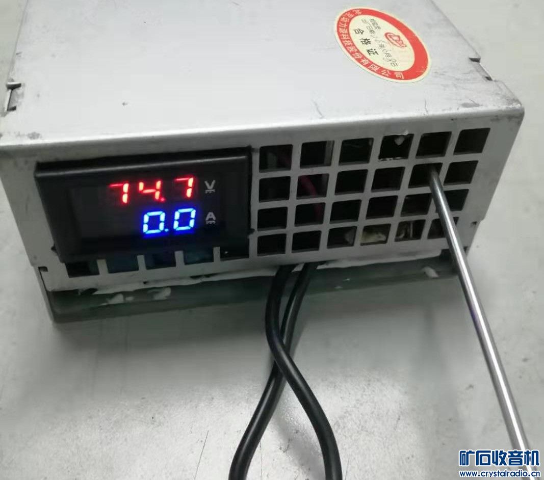

声音还是有点感人!我总共收了6个!电压电流都可调!我改到了最高90v!充电瓶车用!
发表于 2019-9-17 16:08:40 | 显示全部楼层
三大属相- 发表于 2019-7-20 17:45
还请问:风扇噪声大吗?
电流可调范围我修改的是1-14A可调!因为我调整了输出电压到90v.限流功能很稳定!
发表于 2019-9-17 16:10:48 | 显示全部楼层
这个电源修改后调压调流后过压过流保护都可以完美运行!还是不错的!

发表于 2019-9-24 10:30:52 | 显示全部楼层
还是用电脑上图吧,图来了!
发表于 2019-9-24 10:33:40 | 显示全部楼层
这些都是改的时候拍的图,大家凑合看吧。我把后面的金手指都锯掉了,前面的面板也修了一下。冲电动车很好用。
发表于 2019-9-24 11:08:06 来自手机 | 显示全部楼层
这个图用处不大,要接线点和改动点的高清图呢
发表于 2019-9-25 20:37:05 | 显示全部楼层
是的。主要是接线点和改动点图片。
发表于 2019-9-26 00:54:51 | 显示全部楼层
我买的也收到了,确实调压调流很方便,不用改就可以调。打开盖子直接就看见调压调流标识,不开盖也可以调,从电源尾部孔格看进去,有三个精密多圈排在一起的的,靠边的是调压,第三个是调流,中间的不用动(中间的不知是调什么的,板子上标识是I LMIT (限流的意思),可能是电流精细调整)调电压的是100K的,调电流的可调电阻标识是H100I P0802,不晓得多大的。从电源尾部直接调电路板上的精密多圈电位器就调整。只是这电源是07年的老电源,风扇噪声感人。

中间一个是调整最小电流的!如果想调流范围大一点就把中间一个逆时针调到最低!估计能调到7A左右吧!调流的是10欧姆的精密可调电阻!
