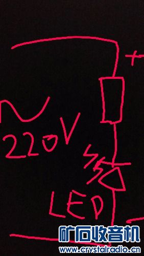

常见的电源插排,上面的LED指示灯,一般就是一个电阻串联一个发光二极管,正向时导通发光。 反向时二极管两端电压多少? 为啥没有反向击穿?

实际上就是击穿了,但击穿不等于损坏。
因为限流电阻的存在,击穿后电流不是无限上升,而是维持在某个比较低的值。二极管、三极管这类玩意,把击穿电流限制在某个值以下,不会引起永久损坏。例如稳压二极管就是工作在反向击穿状态。
反向电压也不是维持在220V,耐压足够的管子,反向电压峰值是310V。耐压不足的管子,击穿后因为出现了击穿电流,限流电阻上就有了压降,实际端电压应该等于  瞬时供电电压-限流电阻压降

刚才做了个电路,测试了一下,反向截止时,流过二极管的反向电流大概零点几到一点几毫安左右,二极管反向电 ...
这个测试10几年前我也做了,发光二极管击穿电压不是6V,我测量的都是35V左右。反向电流大约等于(230-35)/R/2这样。给发光二极管加串个4007,亮度不变但限流电阻发热小很多。所以加串二极管是有好处的。

 楼主| 发表于 2019-6-26 12:03:17 来自手机 | 显示全部楼层
dianzig 发表于 2019-6-26 08:44
反向时,应该是220Ⅴ,但电阻很大,电流很小,可能就不会击穿。
其实不理解的地方就是这里!一般的关于二极管反向击穿都只说达到一定电压就会反向击穿,但我觉得应该还有电流的因素,要不然就像这种情况,发光二极管在220正半周导通发光,负半轴是反向截止的,二极管两端的反向电压应该是220,而发光二极管反向击穿电压是很低的!如果不考虑电流因素,那不就击穿了吗?

 楼主| 发表于 2019-6-26 13:48:28 来自手机 | 显示全部楼层
刚才做了个电路,测试了一下,反向截止时,流过二极管的反向电流大概零点几到一点几毫安左右,二极管反向电压也就是几十伏!这不足以反向击穿发光二极管? 查资料发光二极管反向击穿电压才6V。 是因为1毫安左右的电流太小? 虽然反向击穿了,但不会造成损坏?
 楼主| 发表于 2019-6-26 13:49:00 来自手机 | 显示全部楼层
简单做了个测试电路
