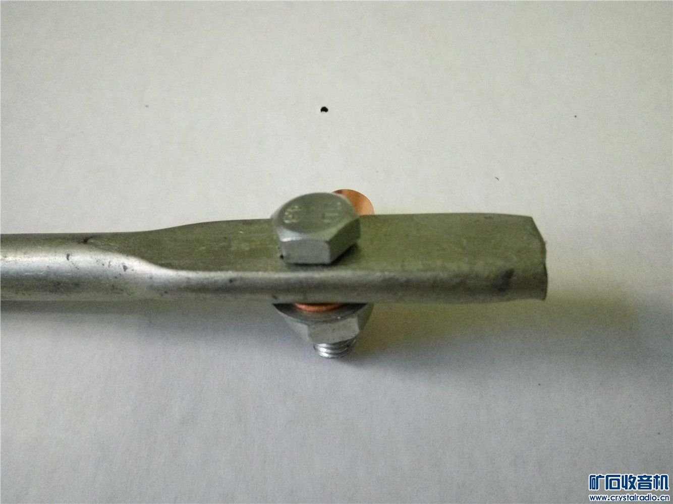

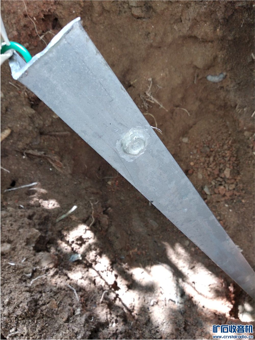

专业的地线一是占地面积大,二是工程量大;光这两点就非我们力所能及。能做成这样应该可以满足我们收到矿 ...
楼主把矿石机地线做到这份上也是不容易了,不才以为楼主这个“地线系统“的最大不足是引线的连接,地下部位的连接是要铁件电焊才行的,虽然加了热熔胶,热熔胶工艺也不理想(应用喷灯加热,热熔胶不应呈堆积状),在地质条件不是很差情况下不应用盐来减阻,盐会大大缩短地线使用寿命。限于条件不力,还是要点个赞。
 楼主| 发表于 2019-6-25 18:52:46 | 显示全部楼层
云岭游侠 发表于 2019-6-25 13:25
楼主把矿石机地线做到这份上也是不容易了,不才以为楼主这个“地线系统“的最大不足是引线的连接,地下 ...
你可能看错了,引线的连接不是用热融胶粘的,而是用约7毫米直径的渡锌锣丝将60A的铜鼻固定的,外表用了热融胶覆盖,目的是防锈用的。谢谢支持!
