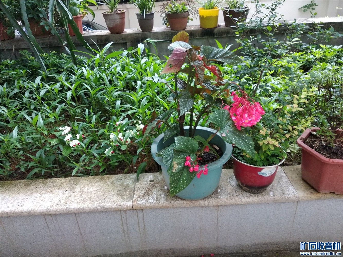

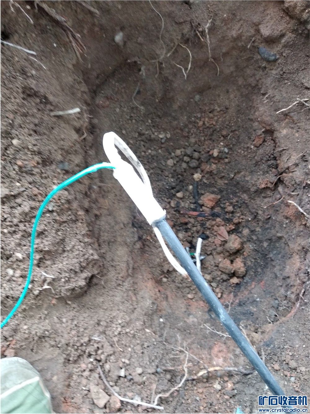

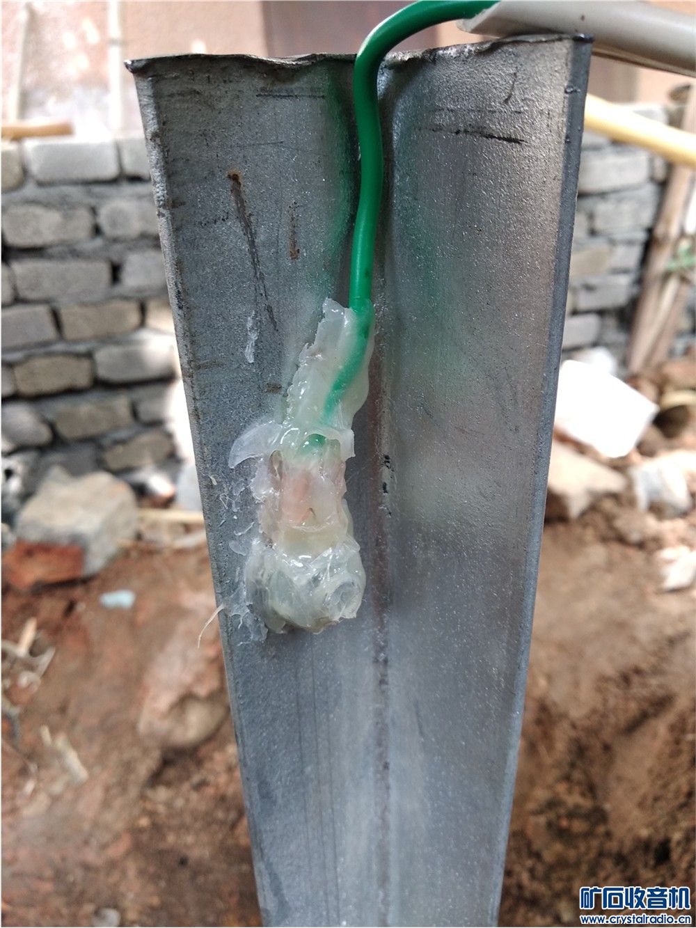

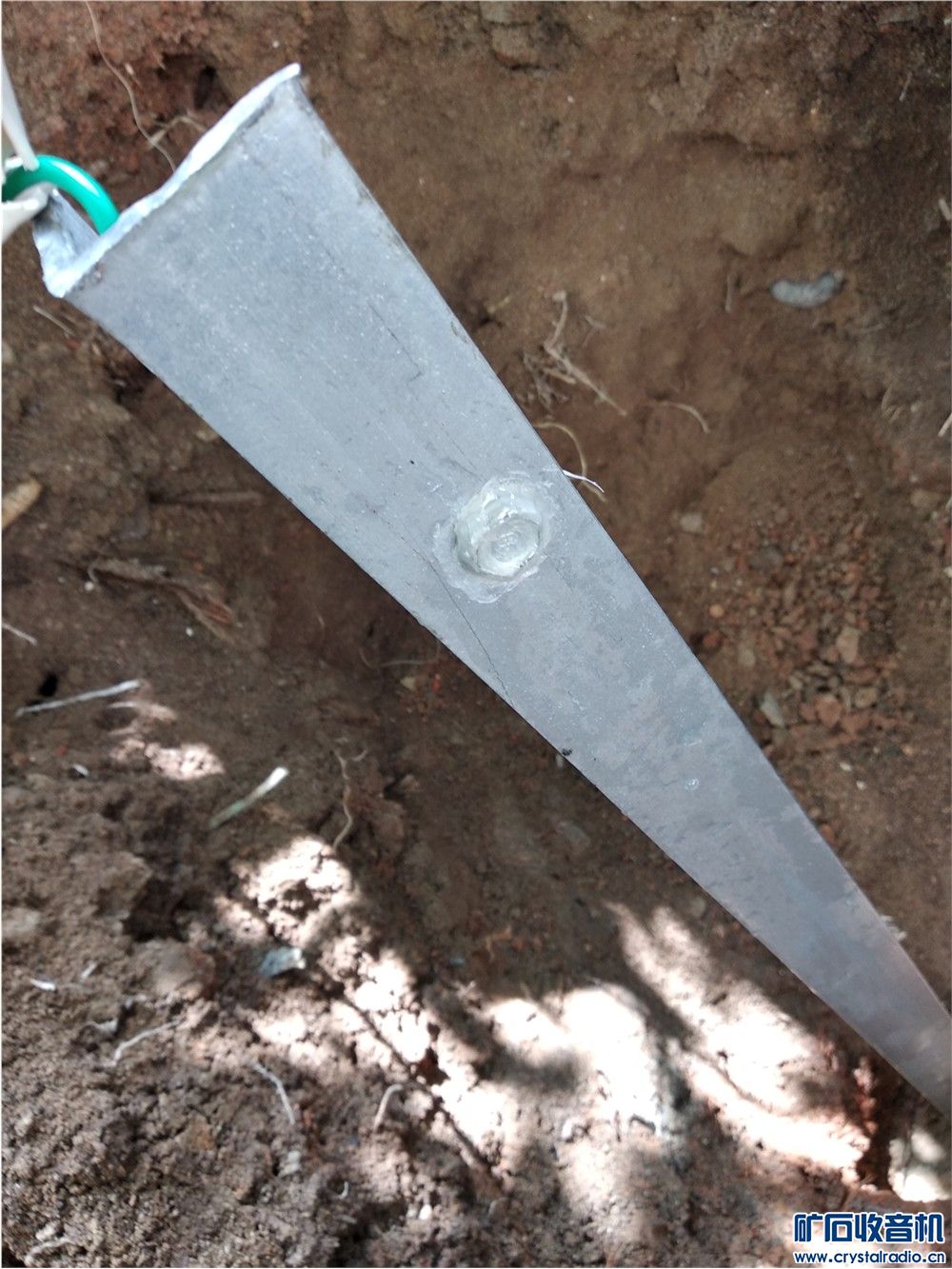

经过反复试验,发现好的地线非常重要,甚至比好的天线更重要。前线买了一根1米的三角铁专用地线,挖了一个近一米的坑,将地线打下坑底,算起来总深度有2米左右,效果非常好,比接自来水管高几个档次。虽然如此,人总的比较贪心,总希望有更好的地线,所以就很后悔当时没有多花点钱买1.5米的专用地线。于是又买了一根1.5米的专用地线。但一直因为楼前有一条近两米的水泥路,不知如何越过,去年刚好赶上小区改造,楼下的水泥路全打了,我马上利用这个难得的机会动手做第两根专用地线。在水泥路下面 以预埋了两条过路线:一根是3毫米的铁丝,外套塑料和胶外套(那根黑色的线),一根是1.5平方纯铜软线(那根绿线,买了一卷花了我46元),以防止长时间损坏,即使坏了一根,还有一根备用的。为了做到极至,我还专门买了2公斤木炭,3近食盐。这根地线总深度超过第一根,先在地面挖了0.5米的坑(土太硬实在是挖不动了),再将1。5米的专用地线要入坑底。路修好后施工方0.3-0.4米的护墙里面填土种上了花草。这样算起来总深度达到2.3-2.4米。
这是埋地线的情况:

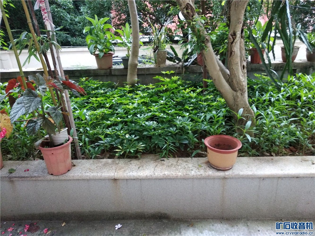

这是路修好后的情况:
5

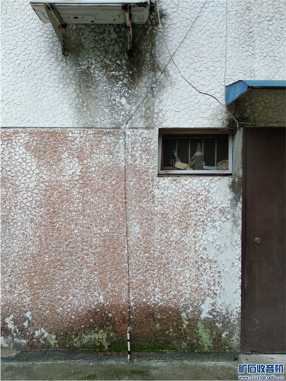

这是第二根地线埋线的地方
这是第二根地线的第二个出线地
这是第二根地线的第二个出线地(接到我的楼下面)

我第一根买的是1米长的,第二根买的是1.5米长的。1.5米长的价格是25元,运费是10元。
只有这家有三角铁的,其他各家都是圆形的钢柱,接触面还是三角铁最大。
