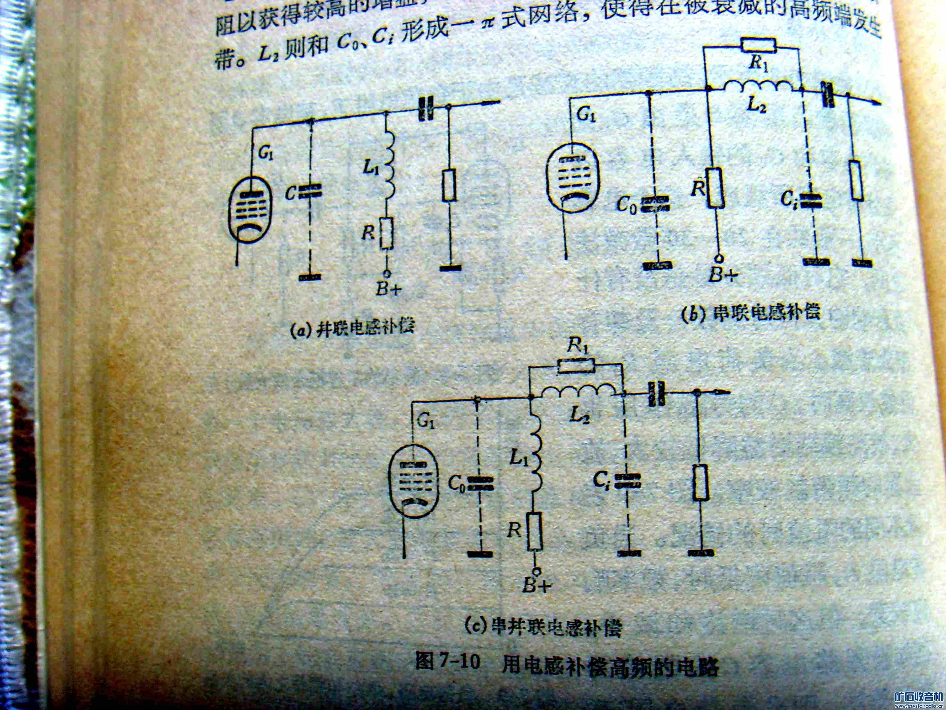

好好看看吧,是高频扼流圈还是RC频率补偿器(电视机上有雷同件)。假如是高扼圈,那个制造厂家就是没有瓷棍用电阻代替。这可能吗。把工厂工艺设备等同于爱好者个人条件了。你给绕个蜂房线圈看看。

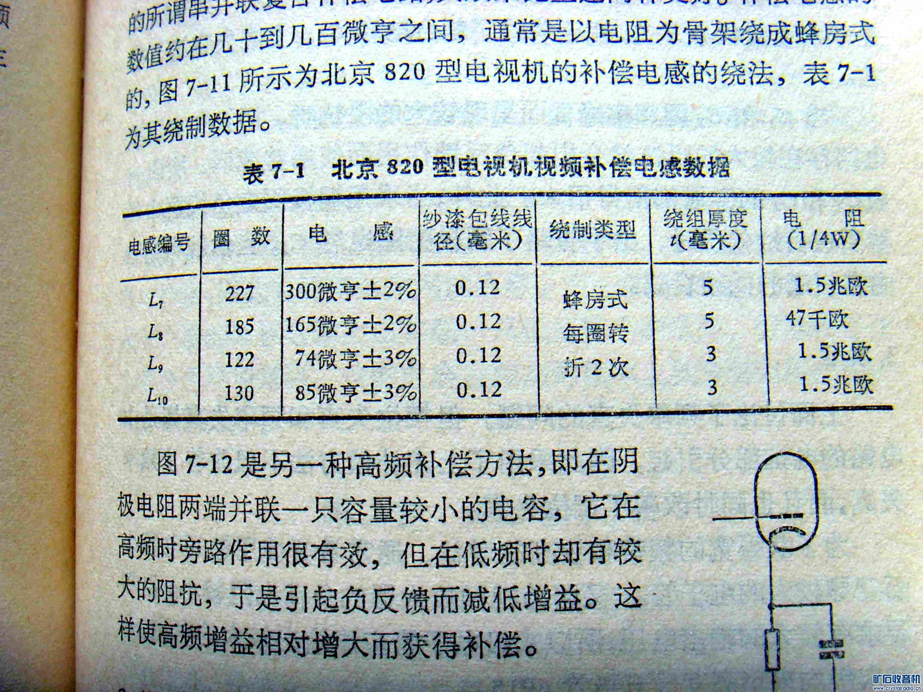

看看吧。这是啥。不仅限于电视机,宽频带放大器都需要这样的元件做频率补偿。厂家绝不会用电阻代替瓷棍的,用电阻会降低高频扼流圈的Q值的,只是爱好者个人没办法只好在大阻值电阻上面乱绕最多匝来代替高频扼流圈。

这种东西很早就这么做了,就是专门制作的电感。
早在四五十年代的设备上就有这样在电阻上用蜂房式绕线而制作的电感。
