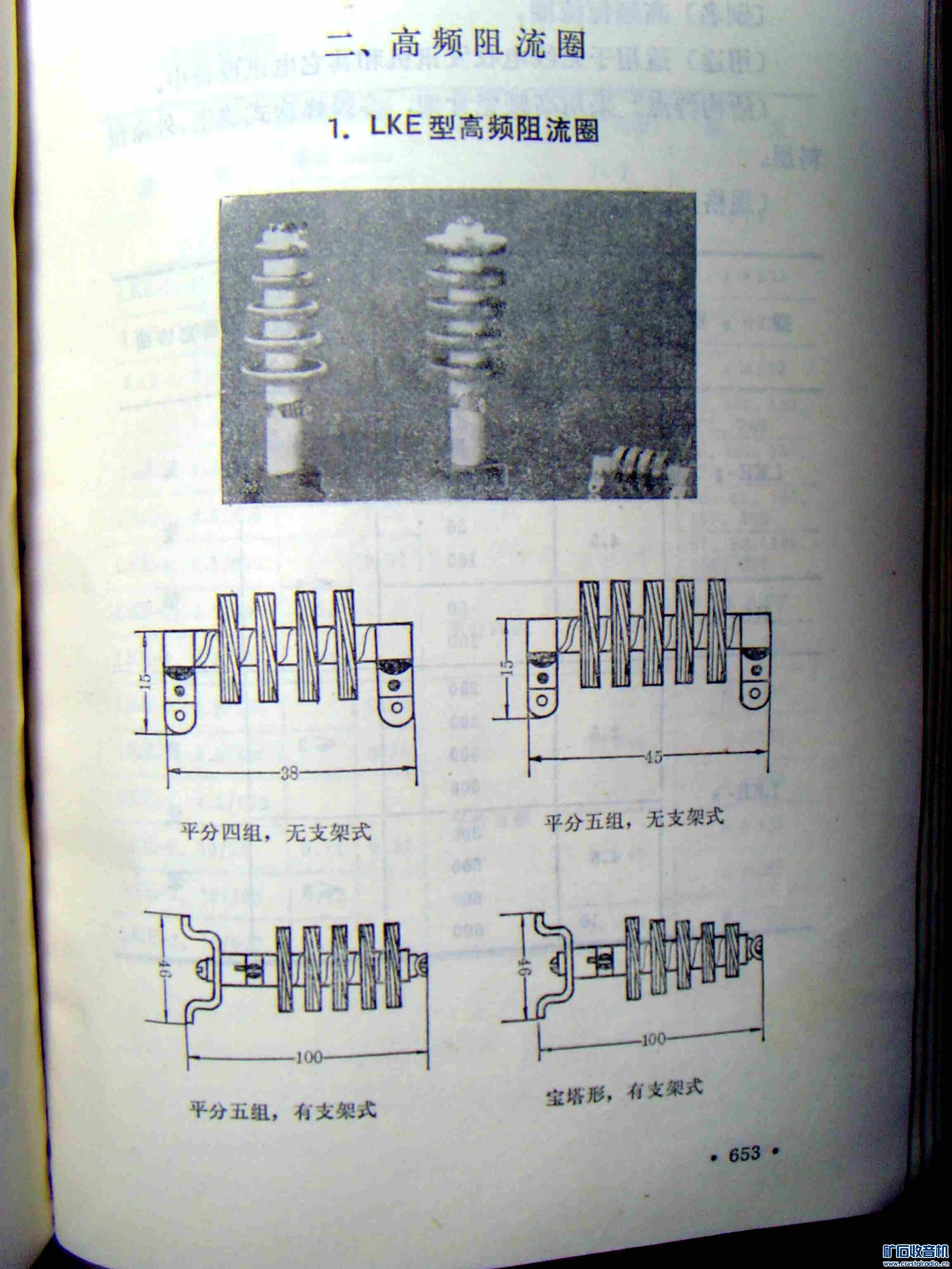

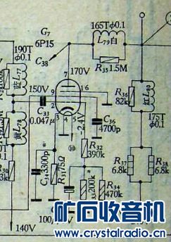

       自制有类似的扼流圈,但不能绕成如此平整的feng蜂房式线圈。就是以前爱好者自制也是乱绕在碳膜电阻上,除非825电视是用金属膜电阻。产品是没有这样的高频扼流圈的,以前商品是绕在瓷管上的分4段蜂窝。你想想用于商品的高频扼流圈能用电阻(当时最大的电阻10M的几乎没有)做基体吗?就一段而且电阻直径也小。电感量不足1mH,电阻阻值?70年代后都用色码电阻。只有宽频带视频放大器才用这样LR做频率补偿。宽频带放大器不仅限于电视机,示波器,扫频仪等等。

电子管收音机上不用LR。再生式收音机以及来复式收音机用的是高频扼流圈L。商品的是1是简单电子管收音机用的高频扼流圈(基底是白瓷棍)
2是简单半导体收音机用的高频扼流圈。基体是铁粉心。超外差式收音机基本没有用高频扼流圈。
