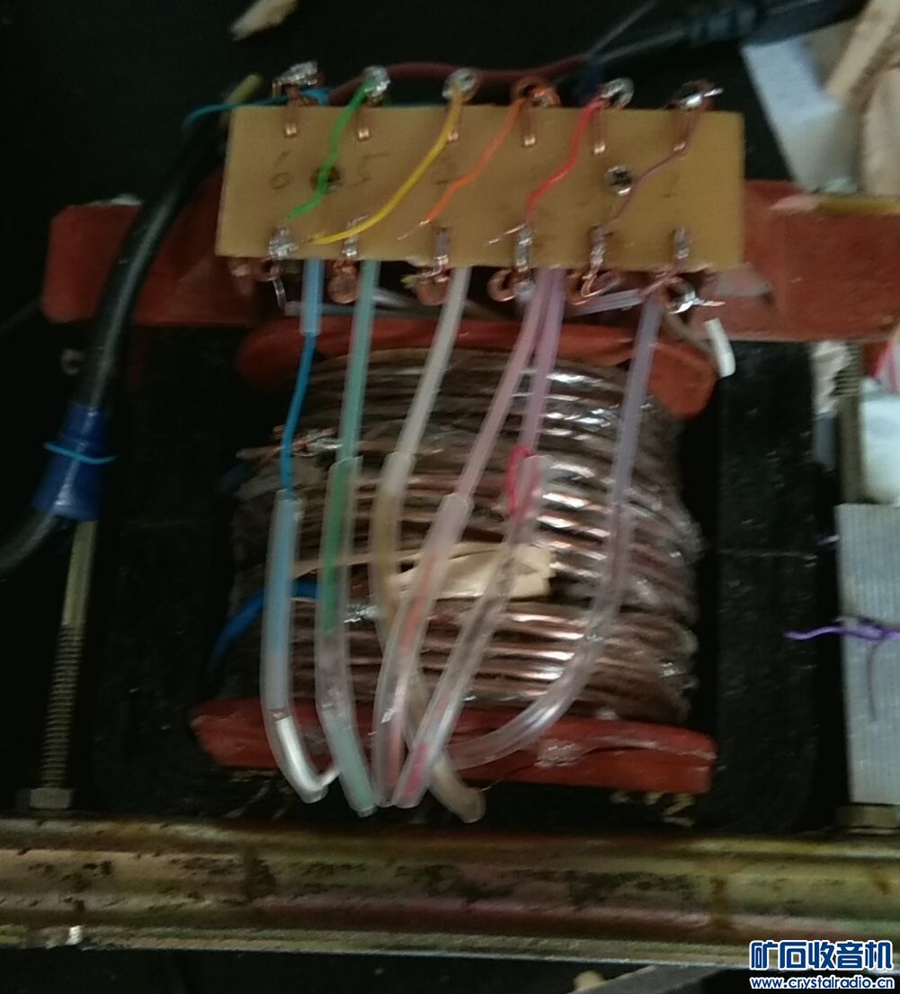

绕了一个多用途变压器

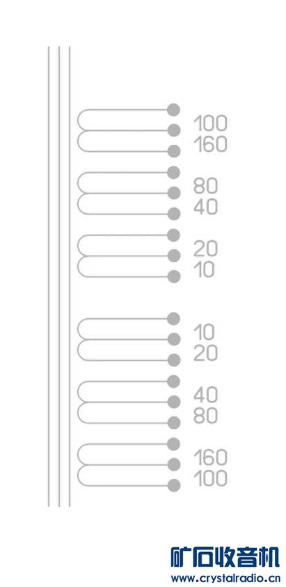

惊动火星大师。抽头太多,引线麻烦。欠缺是在一组线圈抽55伏110伏两个电压,可以把高压差距缩小到55伏 ...

分段绕制比一根线绕完有优点,抽头少,组合容易,可并联,可串联,可单用,可组合。谢谢鼓励。

高压设计也很合理,更合理的是0-150-180-200-220-250-280-320-350-380-420-450-480-500-550-600-650-700-75 ...
这些电压已经有了,220伏绕组任意组合,接近需要电压,原来两个25伏次级可以串联和220伏绕组组合接出所需电压。至于为什么要用220伏电压分段,为了适应功率较大时并联。

还能作胆管输出变压器实验,精妙设计!
我绕过多用变压器,高压组这样设置,方便组合实验

英雄所见相同。这样电压分得很细,抽头过多,应该简化一下,减少一些抽头。

8 4 2 1分组独立绕。

上图是你的手工绕的,下图是近期坛友上的图,看看你的,看看人家做的。怎么说好呢? 首先你对自己的作品的态度就不端正,这样的东西拿出来,说难听点叫丢人现眼,给人一个玩世不恭的印象,不堪入目的东西也不会有什么好的性能,玩玩而已,自娱自乐吧,别发到论坛为好。

对事不对人,或者说论事不论人。爱好者自己diy的东西可能外观上不是很美丽(当然了,如果做得很美丽自然更好),但是自己做的东西总是自我感觉良好,或者用文词说就是敝帚自珍。和坛友一起交流,是很开心的事情。给楼主点赞。
