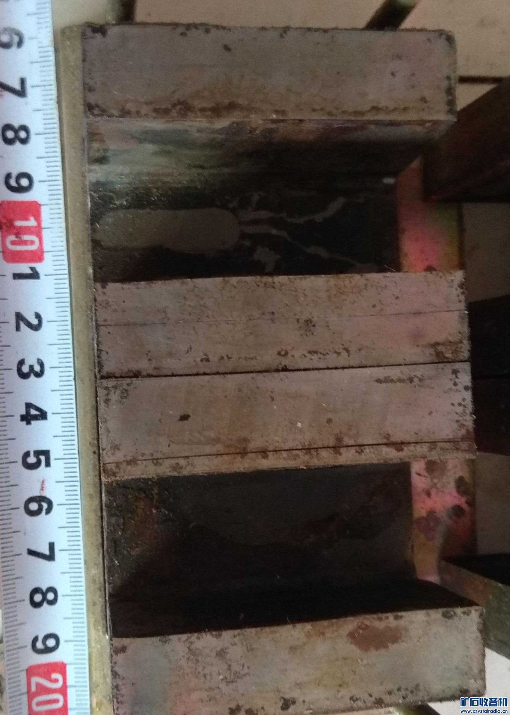

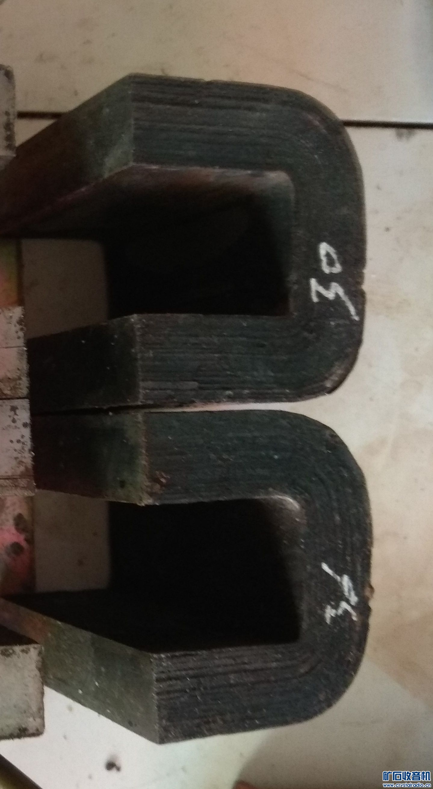

      儿子在单位捡了一个控制变压器尸体,变压器线包被盗,剩下铁心和骨架,检查铁心骨架没有损坏。铁心是双C型,舌截面积32*65,磁路长度25厘米。重量在3-4公斤分量不轻。线包漆包线估计2斤多,也就卖15块,把价值200多块的变压器损坏了。这种情况在矿井下经常发生,小偷剥电缆速度令人吃惊。转眼之间几十米电缆铜线就被盗走。
      不管那个,这么大的铁心,正合适做一个比较大的变压器。不用花钱。自己一直想做一个通用变压器,没有合适铁心,在网上购买,需要投资不少。没有必要投那个资金。这个铁心正好解决没有铁心之困,准备做电源变压器,电子管输出变压器,扼流圈,通用型。反正是玩,一个变压器做多种用途。C型铁心非常适合,组装简单,空气隙调整简单。
   1.总体设想,铁心除了外形,没有任何技术数据,磁导率多少也不知道,查了一下资料,磁导率在1.0-1.8T之间。截面积取18cm2 。变压器功率在18*18/1.4=230伏安。做了一个初步设计,按电子管输出变压器为主线,兼顾电源变压器,只要变压器绕好,扼流圈自然形成。.
    2.总体设计:确定初级3000圈左右,由多个220伏线圈串联而成,次级圈数在1/20,大约150圈,根据实际情况调整。每层50圈。分层采用3个次级夹2个初级。有人采用4+3或者5+4,层数越多似乎效果越好,实际则不然,分层越多分布电容越大,反而效果不好。
       3.  先确定220伏圈数,45/BS=45/(1.2*18)=2.1圈。由于没有磁导率数据,暂时按1.2T估计。最后由实验确定。初级按计算数据绕450圈,在骨架上绕好450圈,插好铁心,接电源。测变压器空载电流在90毫安,再接250伏时空载电流95毫安,再接275伏是120毫安。大致铁心磁导率在1.5T。220伏线圈取400圈。当时手中只有0.35漆包线,接近3000圈,应该是7段。为了适应推挽输出,决定取6段,如果空间较大再加绕。初级2400圈。次级在也采用0.35线多股每层绕满骨架留有余量,一层单股绕135圈,3股平绕,每层45圈。

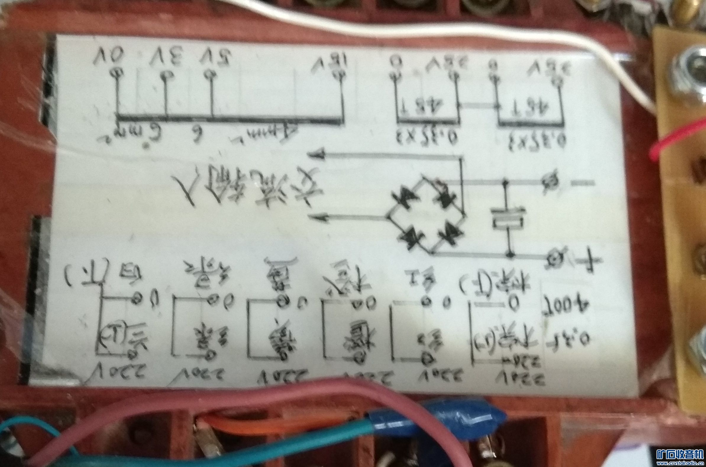

    4.绕制:先绕第一层,3*0.35绕45圈,绕组间绝缘用塑膜牛皮纸2层。初级0.35线平绕400圈,层间绝缘单层塑膜牛皮纸,这样绕三个400圈。绕第二层次级3*0.35    45圈。再接着绕三个220伏线圈。最后绕第三层次级,由于没有粗漆包线,用4mm2电线,剥去塑料绝缘层,用胶带纸卷绕绝缘层。在4,11,18,25圈抽头,对应是2v6v12v15v,其他次级45圈是25伏,也连接。适应做电源变压器多种电压整流。
5,组装:线圈绕好后,空隙不大,就进行变压器组装,装入线包,插入铁心,铁心接触面进行认真清理,用汽油清理端面油污,比较厚的油污用木条清理,注意:绝对不能用金属工具进行清理。组装好后,变压器通电,变压器振动很大,把紧固螺丝慢慢逐个紧固。声音慢慢减小。是否紧固好,用手摸接触面,没有振动,就说明好了。如有振动,说明没有紧固好。
6.测试:组装好后,测量电阻,每一个绕组在12-14欧姆逐层加大,初级串联总电感是40H,漏感40mH,总电阻79欧姆。一小时温升外壳温度是38度。

8.附加功能,有时会用低压直流电,加了整流滤波电路,整流管用坏电磁炉整流桥,连散热器一并安装。允许整流电流在10A,滤波电容是680微法耐压250伏。初级接线板用1.5mm绝缘板,钻2.5毫米孔,用2.5平方单股电线制作,线头砸扁。

接入220以后,初级绕组电压是多少?是1440?
 楼主| 发表于 2019-6-15 04:25:19 | 显示全部楼层
6个初级绕组是独立的220伏,6个串联是1320伏。做电源变压器情况下,只用一个绕组,其他的绕组悬空。因为串联,总电压很高,为了安全,绕组断开。只有大功率使用时,绕组并联。做输出变压器使用才把绕组进行串联。
